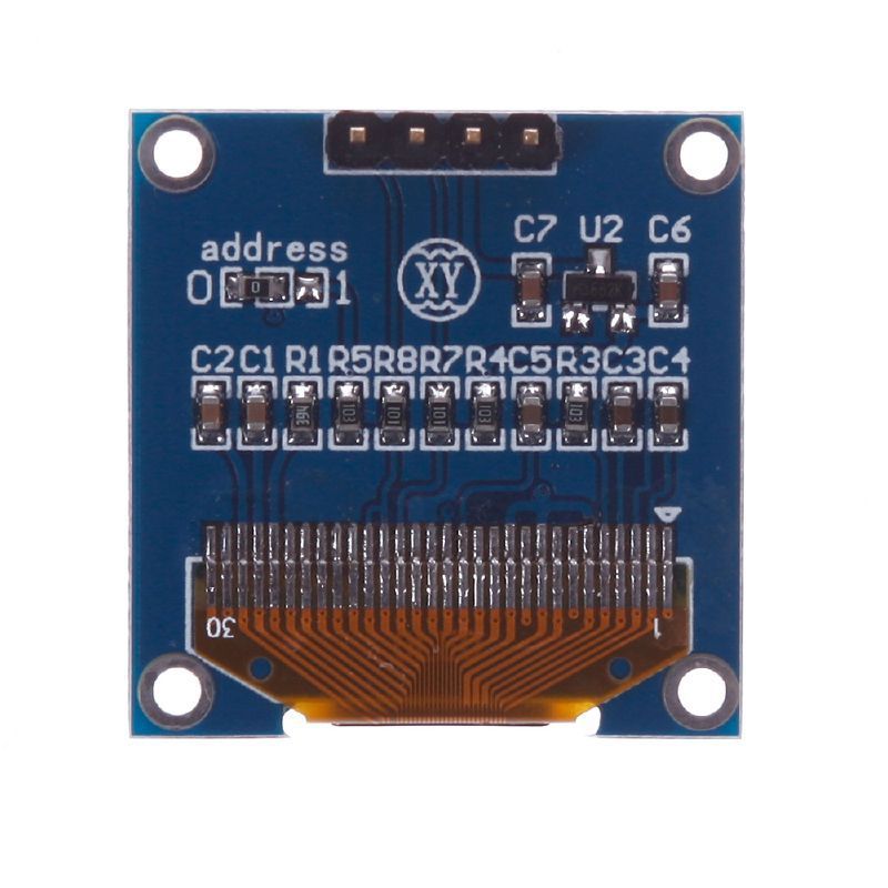

im angehängten Bild (i2c) kannst du die Beschaltung am breakoutboard
erkennen.
