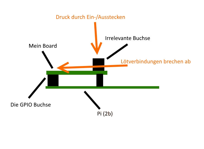

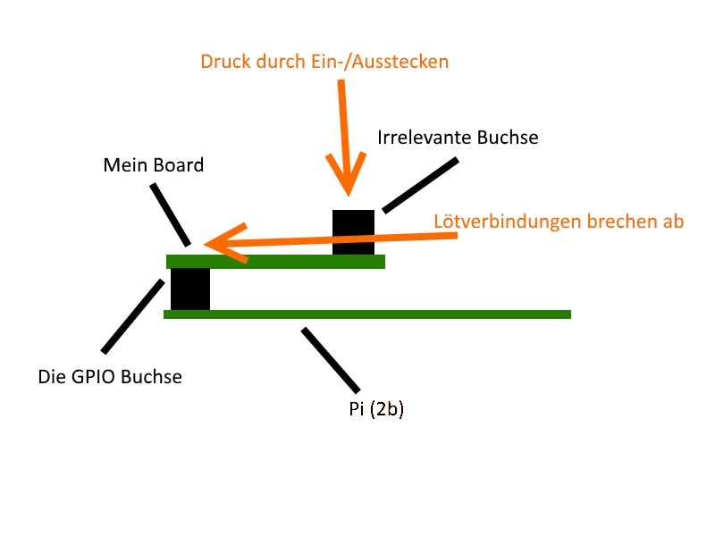

ich habe eine kleine Platine für meine RPi2b die zwischen Board und Pins
benutzt wird, also ein 40 Pin Stecker zur Pi und ein 40 Pin wieder raus,
das Problem ist, dass die Jumper manchmal so schwierig einzustecken
sind, ich dadurch die Platine zur Pi drücke und Lötverbindungen
abbrechen, gibt es eine Möglichkeit diese so zu verstärken dass das
nicht mehr passiert, oder soll ich lieber die Platine doppelt an der Pi
befestigen? Klebstoff bringt zum verstärken jedenfalls nicht wirklich
was, das habe ich schon probiert.
Danke schon mal!
Gast #4523909
David S. schrieb:
> Ist leider eine eigene deutlich kleinere Platine als die Pi, deswegen
> bringt das nichts.
Deine Platine soll eine Bohrung haben, in der ein Abstandshalter
befestigt ist, der beim Stecken deine Platine auf dem RaspPi abstützt.
Beim Ausstecken musst du dann selber deine Platine runterdrücken, damit
du die Kontakte an der GPIO-Leiste nicht abhebelst.
