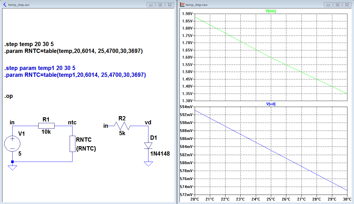

LTSpice Messwerte und Schaltplan als Bild exportieren
#4523471
Ich würde die Bitmaps in Paint oder einem anderen Programm
zusammenzusetzen.
Waveform Window:
Tools -> Copy Bitmap to Clipboard
Dann in Paint
Paste
Schematic Window:
Dann in Paint
Paste und unterhalb der zuerst eingefügten Bitmap platzieren.
