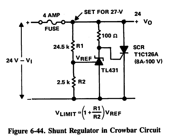

Gegeben ist diese Crowbarschaltung aus einem Datenbuch von TI.
Warum schaltet der Thyristor nicht sofort durch? Das Gate hängt ja
eigentlich über 100 Ohm direkt an der Versorgungsspannung.
In einer Simulation (Thyristor aus einem PNP und einem NPN Tansistor)
würde dieser sofort Schalten.
Was habe ich nicht beachtet?
Grüße

Wenn der Zündstrom nicht erreicht wird geht nichts los. Außerdem wird
die 4A-Sicherung wahrscheinlich den Thyristor-Deckel wegsprengen. Auge
ins Datenblatt und auf Kennbuchstaben wegen Gatestrom und ISOLATION!

Ja, und deshalb fließt der Zündstrom nicht. Ist so, als würde man bei
einem PNP die Basis auf die Versorgungsspannung hängen.
Ich kenne mich mit Spice nicht sonderlich aus, aber bildet das wirklich
ordnungsgemäß das Verhalten eines Thyristors nach?

Übliche Thyristoren, auch der TIC126A werden aber eigentlich mit
positiver Gatespannung gegenüber der Katode gezündet. Das ist in dem
Schaltbild also immer der Fall.
Ich nehme jetzt also an das in dem Schaltbild ein Fehler ist.

> Schon die Typenbezeichnung des Thyristors (T1C126A) klingt
> unglaubwürdig.
Sie werden schon einen TIC gemeint haben, im amerikanski wird ein I halt
wie ein 1 oder je nach Zeichensatzs auch als l interpretiert.
Thyristoren mit T1C gibt es auch garnicht.
