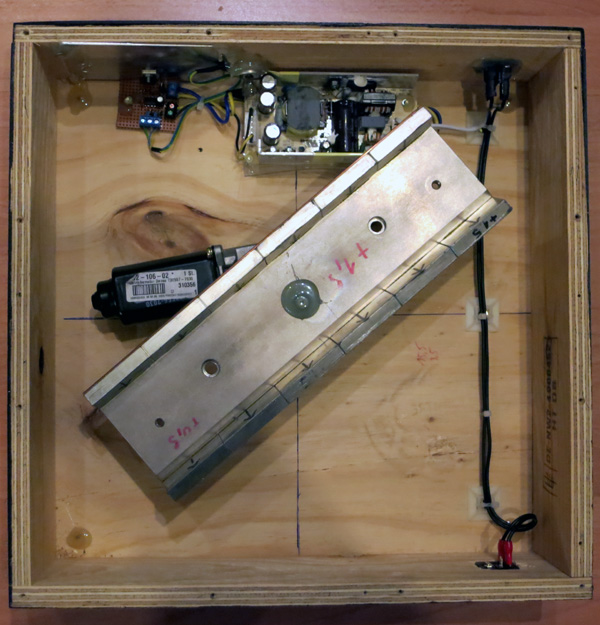

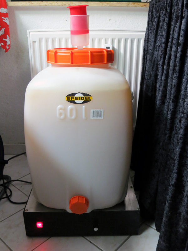

Ich habe sowas mal "eine Nummer größer" gebaut :-) Allerdings ohne Heizung. Ich habe damit in einem 60L Gärtank Honig aufgelöst. Die Wirbelströme in der Aluplatte sind auch nicht ohne. Beim ersten Versuch habe ich zum Testen die Platte nur aufgelegt, die hackte mir fast in die Hand, weil sie eine viertel Umdrehung mitsprang. Nach längerem Betrieb hat die Aluplatte ca. 40°C durch die darin induzierten Wirbelströme.
Gerald B. schrieb: > Die Wirbelströme in der Aluplatte sind auch nicht ohne. Wäre es nicht schlauer gewesen, hier keine Aluplatte zu verwenden?
Ich habe mich für 0,5mm Alu entschieden, Sperrholz, Plexi oder anderes Plastik dicker hätten ausfallen müssen. Und jeder mm, der dort verschenkt wird, setzt die magnetische Kopplung ganz massiv herab.
Coole sache gerald. Was hast du für ein Motor verwendet?
Einen sehr ähnlichen: http://www.pollin.de/shop/dt/MjI1OTg2OTk-/Motoren/DC_Getriebemotoren/Gleichstrom_Getriebemotor_GMPD_404980_1_12_V_.html Allerdings mußte ich feststellen, das das Getriebe aus Plastik ist. Auf der Pollinseite gibt es unter DC-Getriebemotoren gerade welche mit Metallgetriebe, sowas ist wesentlich haltbarer. Mir passierte es, das mein erstes Netzteil etwas zu schwach war, durch den Einschaltstrom wärend des Hochlaufens abschaltete, wieder anschaltete und der Motor furchbar rüttelte, was das Getriebe und die Verbindung zur Magnetplatte sehr stresste. Durch die 3 im Dreieck angeordneten Löcher rund ums Getriebe ist es relativ einfach mittels dreier Gewindestangen den Motor und die Magnetplatte auszurichten.
Nach dem Bild sieht es aus, als ob ein Scheibenwischermotor im Einsatzt wäre... Gerald B. schrieb: > Ich habe sowas mal "eine Nummer größer" gebaut :-) > Allerdings ohne Heizung. Ich habe damit in einem 60L Gärtank Honig > aufgelöst. Die Wirbelströme in der Aluplatte sind auch nicht ohne. Beim > ersten Versuch habe ich zum Testen die Platte nur aufgelegt, die hackte > mir fast in die Hand, weil sie eine viertel Umdrehung mitsprang. Nach > längerem Betrieb hat die Aluplatte ca. 40°C durch die darin induzierten > Wirbelströme. Verstehe ich nicht ganz - wo sind die Magnete befestigt und wie das Rührwerk in der Tonne? Woher kommen Wirbelströme, die eine Aluplatte so beschleunigen, dass es "fast in die Hand hackt" ?
Die Magnete siehst du im Bild des Innenlebens https://www.mikrocontroller.net/attachment/288892/Ruehrer_innen.jpg Es sind 12 Stck hochkant. Eine Seite mit den Nordpolen nach oben, auf der anderen Seite die Südpole. Im Tank wird magnetisch gekoppelt ein Rührfisch aus einem Teflon gekapselten Rührfisch mitgeschleppt. https://www.google.de/search?q=r%C3%BChrfisch&tbm=isch&tbo=u&source=univ&sa=X&ved=0ahUKEwiOt4q_3ubLAhXlqnIKHSvCA6YQsAQIMw&biw=1232&bih=660 Warum die Platte hüpft und warm wird: https://de.wikipedia.org/wiki/Lenzsche_Regel
