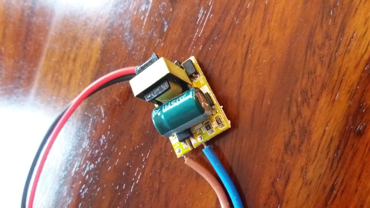

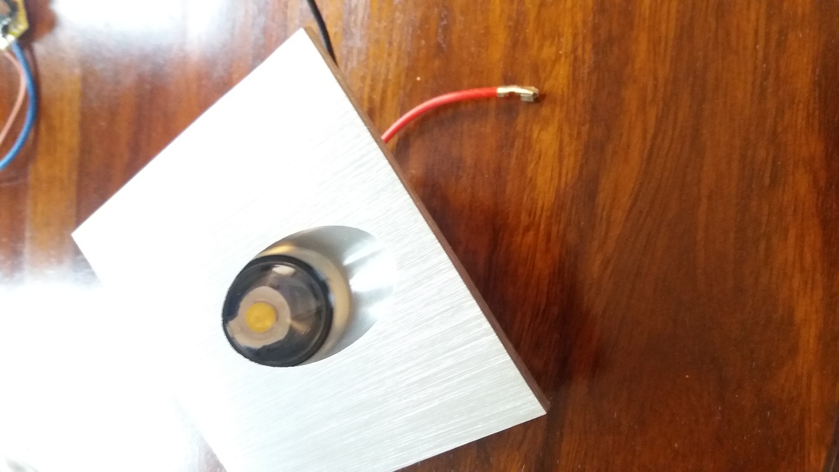

ich möchte im Treppenhaus entlang der Stufen 8 Bodenstrahler einbauen.
Diese werden normalerweise über ein Vorschaltgerät (siehe Foto) an 230V
angeschlossen. Da jedoch die Bautiefe der Unterputzdose das
Vorschaltgerät nicht zulässt, möchte ich zentral ein Vorschaltgerät
einbauen und dann die LEDs betreiben - oder kann ich die LED (siehe
Foto) direkt ohne Vorwiderstand (mit dieser LED-Bauform habe ich leider
keine Erfahrung) an ein Netzgerät anschließen?
Gruß Andreas

Andreas G. schrieb:
> oder kann ich die LED (siehe Foto) direkt ohne Vorwiderstand
> (...) an ein Netzgerät anschließen?
Nein, jedenfalls nicht, wenn das Netzgerät die Ausgangsspannung regelt.
Das Thema taucht hier regelmäßig und öfter auf. Der Betrieb von LEDs ist
grundsätzlich erstmal unabhängig von der Bauform ;-)
Du kannst aber alle LEDs hintereinander schalten und dann eine
Konstantstromquelle oder einen gemeinsamen Vorwiderstand verwenden. Bei
8 LEDs bräuchtest du dann allerdings deutlich mehr als 24V.
