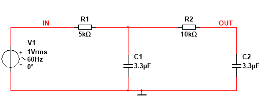

Kann mir bitte jemand helfen. Ich möchte für diese zwei Tiefpässe die
gemeinsame Grenzfrequenz, die Phasenverschiebung und die Anstiegszeit
bestimmen. Nur weiß ich nicht ganz wie.
Und welchen Zweck genau haben zwei gleiche hintereinander geschaltete
Tiefpässe?
Ich bitte um Eure Hilfe!
Danke
LG Mani

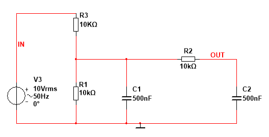

von Helmut S. (helmuts)
Achtung in dem von Helmut Lenzen berechneten Formeln besteht die
Schaltung aus R1-C1 gefolgt von R2-C2
Beitrag "Re: Tiefpass mit PWM"
Komplex:
Ua                     1
Ue   1-w^2*R1*R2*C1*C2 + jw(R1*C1 + R2*C2 + R1*C2)
w = 2  pi  f
Betrag:
Ua                1
Ue   sqrt( (1-w^2*R1*R2*C1*C2)^2 + w^2*(R1*C2+R1*C1+R2*C2)^2 )
w = 2 pi  f
In der Schaltung von Mani muss man
für  R1 5kOhm und für R2 10kOhm in obiger Formel einsetzen. Auch C1 und
C2 sind vertauscht. Da beide den gleichen Wert haben kann da aber nichts
schiefgehen. Außerdem muss man die 1 im Zähler durch 0,5 ersetzen.
Hier die umgestellte Formel mit den Referenznamen von Mani
Ua               0,5
Ue   sqrt( (1-w^2*R23*R1*C2*C1)^2 + w^2*(R23*C1+R23*C2+R1*C1)^2 )
R23=R2*R3/(R2+R3)

von Christian L. (cyan)
> Tiefpässe?
Es sind keine gleichen Tiefpässe. Der Erste Tiefpass würde auf eine
Ersatzschaltung mit einer 5V Quelle und einem 5kOhm Ausgangswiderstand,
welcher auf C2 wirkt, bestehen. Damit wären, selbst wenn die Tiefpässe
entkoppelt wären, beide Grenzfrequenzen unterschiedlich.

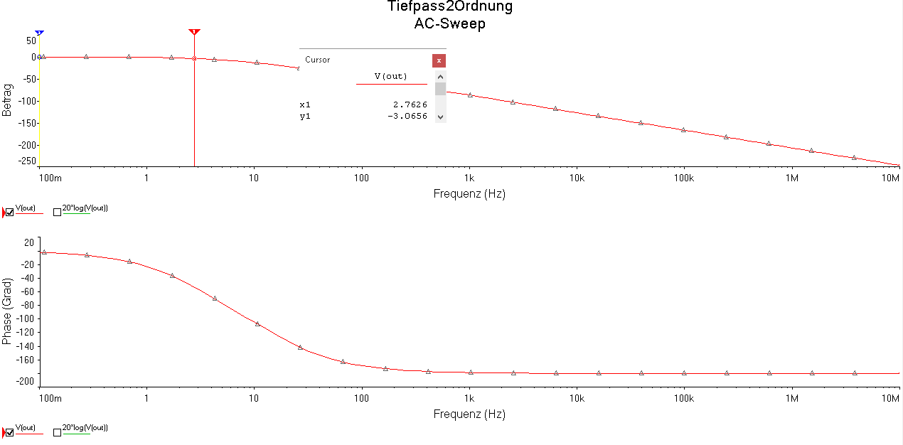

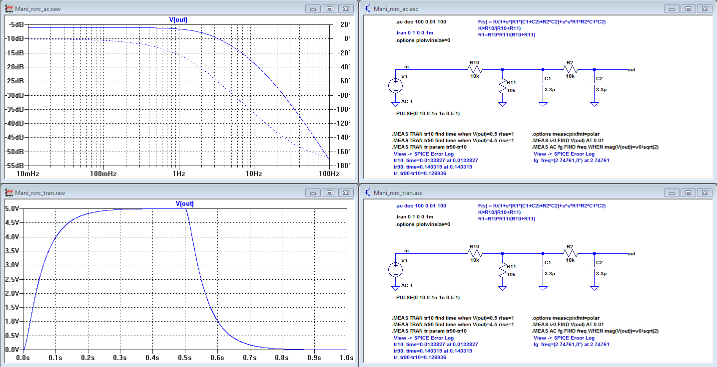

Hier mal die Simulation mit LTspice.
Achtung, ich habe die Rs und Cs neu numeriert.
Anstiegszeit 10%/90% 0.127s
-3dB Grenzfrequenz 2,75Hz
Viel Spass beim Simulieren mit LTspice.

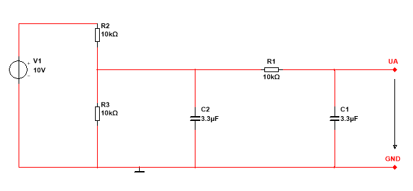

von Mani (Gast)
Danke einmal!!
Die Schaltung wurde angepasst.
Ganz habe ich es noch nicht verstanden.
Beim ersten Tiefpass habe ich einen 5k Ohm Widerstand und 3,3 uF
Kondensator. Dann komme ich auf eine Grenzfrequenz von 9,6 Hz.
Beim zweiten Tiefpass habe ich 10K Ohm Widerstand und 3,3 uF
Kondensator.--> Grenzfrequenz von 4,8 Hz.
Wie komme ich dann zur gemeinsamen Grenzfrequenz. Und kann ich die
Phasenverschiebung addieren?
Die Anstiegszeit habe ich so ermitteln.
TF 1
tr=1/(3*fg) =  1/(3*9,64 Hz)=34,55ms
TF 2
tr=1/(3*fg) =  1/(3*4,82 Hz)=69,11ms
Gesamte Anstiegszeit
trges=√(〖34,55ms〗^2 )+〖69,11ms〗^2=  77,26ms
Ist diese Vorgehensweise korrekt?
LG Mani

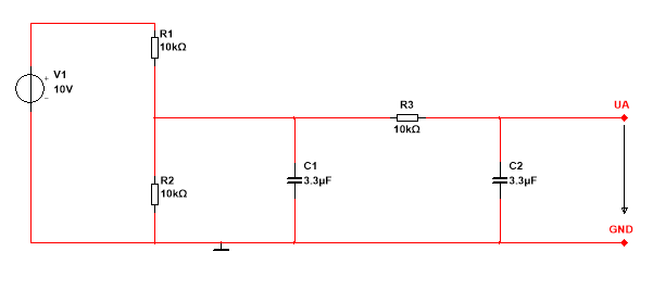

von Mani (Gast)
> Ua               0,5
> R23=R2*R3/(R2+R3)
Mit dieser Formel komm ich auf -12,63 dB bei 5 Hz.
Der Wert passt doch verglichen mit meiner SImulation.
Bei 0Hz sind es -6dB.
Bei der -3dB Grenzfrequenz ergeben sich dann -9dB. Diese Grenzfrequenz
liegt bei ca. 2,75Hz
von DC (Gast)
Üblicherweise ist der zweite TP hochohmiger als der erste TP, damit sie
sich nicht gegenseitig beeinflussen.
R1 und R2 liegen wechselstrommäßig parallel, das wären dann 5k.
Der R vom 2. TP sollte mind. 5x so groß sein wie der vom ersten,
entsprechend sollte der C vom 2. TP 5x so klein sein wie der vom ersten.
Der Faktor 10 wäre besser.
von Manfred H (Gast)
Ich möchte mit einem Mc (Arduino Uno) eine DC Spannung von 0-5 Volt
messen. Diese zwei Tiefpässe benötige ich um die AC Störsignale
auszufiltern. Kann ich diese Schaltung so belassen oder habt ihr einen
besseren Vorschlag. Später möchte ich auf den ATtiny 167 umsteigen. Dann
kann ich nur eine Spannung bis 2,56 Volt messen, dadurch ändert sich
mein Spannungsteiler und meine gesamte Schaltung.
Danke
LG Mani

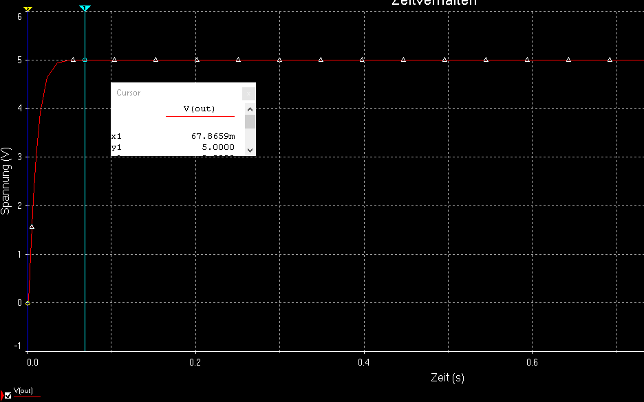

Die Einschwingzeit auf 0,1% Genauigkeit liegt etwas unter 0,3s. Ist das
schnell genug? Falls nicht, dann musst die kleinere Widerstandswerte
oder kleinere Kapazitäten wählen.

von Achim S. (Gast)
M.H. schrieb:
> Hab jetzt erfahren, dass die Grenzfrequenz bei zwei hintereinander
> liegenden Tiefpässen doch bei -3dB liegt. Was stimmt jetzt??
Wurde alles schon weiter oben korrekt beantwortet, lies es dir noch mal
in Ruhe durch.
Die Grenzfrequenz liegt 3dB niedriger als der Übertragungsfaktor bei
0Hz. Die Schaltung in deinem letzten Beitrag hat bei 0Hz kein
Abschwächung (0dB). Deshalb liegt die Grenzfrequenz bei -3dB. Die
Schaltung in deinen vorherigen Beiträgen hat bei 0Hz schon eine
Abschwächung von -6dB (die beiden 10kOhm Widerstände halbieren auch eine
Gleichspannung). Dort liegt die Grenzfrequenz ebenfalls 3dB tiefer, also
bei -9dB.

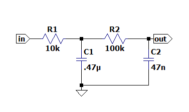

M.H. schrieb:
> R*C = 10000 Ohm * 3,3 uF
Diese Berechnung gilt für einen einfachen, unbelasteten RC-Tiefpass. Du
hast keinen einfachen unbelasteten RC-Tiefpass sondern einen Tiefpass
zweiter Ordnung, bei dem der zweite TP den ersten belastet und so dessen
Übertragungsverhalten ändert.
M.H. schrieb:
> Und wie lange dauert es, bis der Mikrocontroller das richtige Signal
> misst?
> Angeblich ist für diese Zeit nur ein Tau zu berücksichtigen.
Kommt darauf an, ab wann dir der Restfehler klein genug ist, dass du es
eine "richtige" Messung nennst. Theoretisch dauert es unendlich lange,
bis nach einem Spannungssprung die Ausgangsspannung genau den Wert der
Eingangsspannung angenommen hat. Praktisch musst du nicht unendlich
lange warte, weil eine sehr kleine Abweichung zwischen beiden Werten
dich nicht weiter stört. Wenn der Mikrocontroller die Abweichung
überhaupt nicht mehr auflösen kann, dann kannst du davon sprechen, dass
der "richtige" Wert erreicht wurde. Das ist aber z.B. für einen
Mikrocontroller mit 8Bit-ADC eine ganz andere Genauigkeitsgrenze (eine
ganz andere Einschwingzeit) wie für einen Mikrocontroller mit 12Bit ADC.
Nur wenn du dazuschreibst, welche Restabweichung du als genau genug
erachtest, kann man die Einschwingzeit angeben.
Da du die Schaltung eh schon in einem Simulationstool eingegeben hast:
warum simulierst du nicht einfach einen Spannungssprung am Eingang und
schaust, wie lange es braucht bis der Ausgang "richtig" ist?
von Lutz V. (lvw)
> Tiefpässe?
Eigentlich wurde alles schon einmal gesagt:
* Vergiß die Formulierung "zwei Tiefpässe". Das irritiert nur, denn es
geht nicht um zwei separat zu analysierende Teile (Das würde nur möglich
sein, wenn beide total entkoppelt sind, also sich nicht gegeneinander
beeinflussen würden).
* Es handelt sich um einen Tiefpass zweiter Ordnung, der nur eine
einzige Grenzfrequenz (keine "gemeinsame") hat, die üblicherweise (aber
nicht norwendigerweise) dort definiert ist, wo die Ausgangsamplitude 3
dB kleiner ist als bei 0 Hz (Gleichspannung).
* Der Sinn der Schaltung ist einfach eine bessere Dämpfung der zu
unterdrückenden Frequenzbereiche - im Vergleich zu einem Tiefpass erster
Ordnung. Es gibt beispielsweise ja auch Tiefpässe 6. und höherer Ordung
- dann allerdings anders aufgebaut. Auch beim vorliegenden passiven
RC-Tiefpass 2. Ordung handelt es sich um eine in der Praxis kaum
benutzte Schaltung, da es "bessere" Alternativen gibt (RLC oderf aktiv
mit Verstärkern).
* Zwecks Analyse musst Du die Übertragungsfunktion 2. Grades nehmen und
die Frequenz suchen, bei der der Betrag auf das 0,707-fache des Wertes
bei 0 Hz abgesunken ist. Die Betragsfunktion ist Dir ja dankenswerter
Weise schon in einer früheren Antwort mitgeteilt worden). Dieser Wert
ist leicht zu finden, da man in diesem Fall ja nur die Widerstände in
der Schaltung berücksichtigen muss (oder in der Übertragungsfunktion w=0
einsetzt).
* Wenn Du von "der Phasenverschiebung" sprichst - welche meinst Du?
Genau wie die Ausgangsamplitude ist auch die Ausgangsphase eine Funktion
der Frequenz. Wahrscheinlich meinst Du die Phasenveschiebung bei der
Grenzfrequenz? Dann musst Du deren Definition heranziehen:
phi=arctan(Im/Re) und die jeweilige Frequenz einsetzen. Mit Im und Re
sind der imag. bzw. reele Teil der Übertragungsfunktion gemeint.

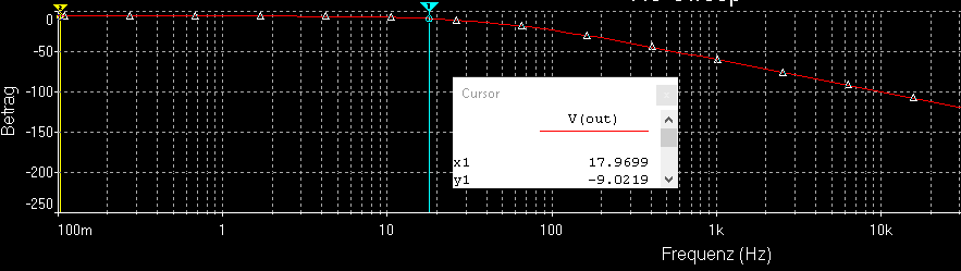

von M.H. (Gast)
Hallo
So, ich habe jetzt einige Dinge müssen ändern. Die Grenzfrequenz liegt
jetzt bei ca. 18Hz und mein Ausgangssignal ist bei 68 ms stabil. Hab das
simuliert. Wenn ich bei der Übertragungsfunktion mit diesen Werten
rechne, komme ich trotzdem nicht auf die -3dB. Dieser Tiefpass 2.
Ordnung soll vor einem  eingestreuten Netzbrumm (50 Hz) schützen. Kann
man diese Schaltung so dimensionieren?
Ich muss aber mit der Zeit unter 100 ms bleiben, da sonst mein MC zu
lange für die Messung braucht.
Danke
LG M
