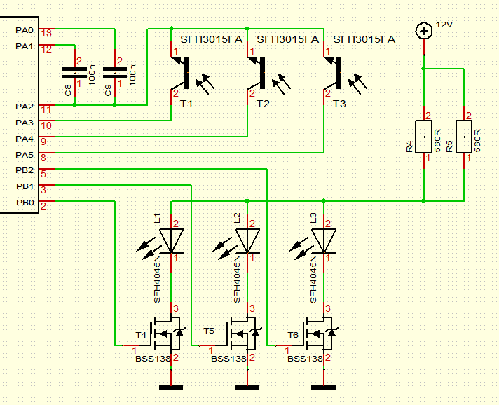

Letzte Woche habe ich kurz mit einem von weit her angereisten externen
Kollegen gesprochen der Stein und Bein schwor man könne bei den neueren
AVR den Digitalteil komplett von den Ausgangspins wegschalten, und zwar
inklusive der Ausgangstreiber und ihrer parasitären Body-Dioden.
Wenn das tatsächlich möglich wäre dann würde das für einen ganz
bestimmten Anwendungsfall eine extrem clevere und simple Lösung eröffnen
die jedoch in dieser Form (also ohne mindestens den dreifachen externen
Bauteileaufwand und Platzbedarf) zum Scheitern verurteilt ist wenn nicht
mehrere Ausgangspins im hochohmigen Zustand bis zu -5V tolerieren
könnten ohne dabei nennenswerten Strom fließen zu lassen.
Jetzt kam das Thema am Rande anderer Themen zufällig wieder auf und er
schwor Stein und Bein einen funktionierenden Prototypen dieser Schaltung
zu haben. Ich habe damals aufgrund der selben fehlerhaften Idee die
gleiche Schaltung aufgebaut und getestet und dann das Problem mit den
Body-Dioden erkannt die das ganze Ding leider zum Scheitern verurteilen.
Ich habe sogar im zweiten Anlauf noch die Polarität umgedreht und mit
dem Reset-Pin experimentiert aber ich brauche zwei exakt gleiche Pins,
der Reset-Pin hat leider offenbar einfach nur ne Diode im Highside-Zweig
und liefert bei Ausgang-High 0.7V weniger als alle anderen -> Ablageort
Schublade "zu schön um wahr zu sein".
Ich fragte ihn nun als das Thema zufällig erneut aufkam was er mit den
bis zu -5V (oder bis zu +10V je nach Polarität) macht, er meinte man
könne bei neueren AVR den kompletten Digitalteil wegschalten und somit
auch die Ausgangstreiber und somit auch deren Body-Dioden.
Ich finde nichts dergleichen in irgendeinem Datenblatt. Kann mich jemand
vom Gegenteil überzeugen? Ohne handfeste Beiweise steck ich da keine
Sekunde Zeit mehr rein.

Man kann zwar den Ausgangstreiber per Transmission Gate komplett vom Pin
wegschalten, und damit auch dessen Dioden. Nur hat man dann eben die
Dioden im Transmission Gate. Könnte mir vorstellen, dass hier das
Missverständnis steckt.
Unabhängig von den Möglichkeiten der Technik wäre ein CMOS Pin ohne
Schutzdioden ein Himmelfahrtskommando, auf das sich ein Hersteller von
Microcontrollern wohl kaum einlassen würde.
Diskutieren kann man eigentlich nur, gegen welche Pegel die Dioden
gehen. Also ob VCC/GND, wie bei AVR, eine Hilfskonstruktion oberhalb von
Vio wie bei 3V-µCs mit 5V-toleranten Pins oder 4049/50, oder gegen ein
negatives Vee wie bei Analogschaltern.

Die angesprochenen -5V treten beim diskutierten Meßverfahren überhaput
nicht auf. An den Pins liegen immer Signale im Bereich 0V bis 5V an und
somit gibt es garkeine Probleme mit den eventuelle aktiven internen
Schutzdioden. Der Denkfehler beim Bernd liegt bei der Frage wie das
diskutierte Meßverfahren überhaupt funktioniert.
Meine Aussage ist insofern mißverständlich, nachdem ich mir meinen alten
Source und Schaltplan nochmal angeschaut habe, das ich
1.) beim ATTiny44A die DIDR0x Bits gesetzt habe (digital Input Disable)
2.) in MCUCR das PUD (PullUp Disable) Bit gesetzt habe
Das angesprochene Meßprinzip ist auf alle Fälle funktionsfähig, das kann
ich mit realer Hardware sogar beweisen ;)
@Bernd: wir haben ja zwei Samplekondensatoren die an einem Pin (sagen
wir mal PA2) gemeinsam verbunden sein müssen. An diesem Pin liegen auch
die Emmitter der drei Phototransistoren die durch 3 Pins mit +5V/Ausgang
bzw. hochohmig/Eingang multiplext werden. Während wir also Samplen laden
wir die beiden Kondensatoren mit einer Spannung auf die an PA2 zwischen
0-5Volt ergibt, jeweils für Dunkel(Ambient)/Hellphase der IR-LEDs. Nun
wollen wir beim Ausmessen mit dem ADC die Differenzspannung beider
Kondensatoren messen. Wenn du nun PA2 auf Ausgang mit GND Potential
legst so entstehen an unseren beidem ADC-Pins (sagen wir mal PA0 und
PA1) sehr wohl negative Spannungen. Aber der Trick ist nun beim
Aussmessen an PA2 nicht GND/Ausgang zu legen sondern +5V/Ausgang. Die
Spannungen in den beiden Samplekondensatoren wird subtrahiert, ist also
+5V minus xV (0-5V) und somit wieder im tolerablen Bereich. Du musst
also beim samplen mit dem ADC den gemeinsammen Sternpunkt an Pin PA2 mit
+5V als Ausgang betreiben damit an den differentiellen ADC Eingängen PA0
und PA1 dann +5V-xV und +5V-yV anliegt, ergibt xV-yV als ADC
Meßergebnis. Wir haben ja beim Samplen der Phototransistoren die beiden
Samplekondensatoren mit einer Spannung aufgeladen die beim Messen mit
dem ADC umgepolt werden. Beim Samplen/Aufladen liegen sie jeweils an PA0
und PA1 an GND und an PA2 entsteht eine positive Spannung gegen +5V
durch das Aufladen. Beim ADC Messen legen wir an PA2 +5V und somit
subtrahiert sich die Ladung der beiden Kondensatoren davon und die
Differenzspannung an PA0 und PA1 liegt immer im Bereich von 0-5V.
Gruß hagen

Achso das Wesentliche vergessen: im ganzen Streß zum damaligen Zeitpunkt
habe ich natürlich eine falsche Behauptung aufgestellt (einfach weil ich
weiß das das Meßverfahren funktioniert und eigentlich garkeine Zeit war
um über dieses Projekt zu streiten). Man kann die digitalen
Ausgangstreiber nicht deaktivieren sondern über das DIDR0 Register
deaktiviert man die digitalen Eingangstreiber. Man muß aber damit das
Meßverfahren funktioniert das PUD Bit setzten damit die Umschaltung des
Datenrichtungsregisters/Ports sauber funktioniert. Siehe Datenblatt
Seite 55.
Gruß Hagen

OP #4524383
[Edit: vertausche oben/unten, am whiteboard haben wirs andersrum
hingemalt, der gemeinsame war oben]
> Schutzdioden.
Hagen, wenn Du mich hättest ausreden lassen dann hätte ich Dir gezeigt
daß das Problem genau in dem Augenblick auftritt wenn der eine
Kondensator geladen ist (sagen wir mal 2V, oben +, unten -), Du den
unteren Pin hochochmig schaltest und dann (GLEICH passiert es!) den
zweiten (ungeladenen) Kondensator unten auf GND schaltest. Nun wird der
obere Pin (der den beide Kondensatoren gemeinsam haben) durch den
entladenen soeben zugeschalteten zweiten Kondensator auf GND-Potential
gezwungen und der untere hochohmige Pin des ersten Kondensators rutscht
auf -2V,
Das kann man schön am Oszi sehen. Der Pin springt  sofort auf -0.7V und
die Body-Diode entlädt den ersten Kondensator sofort teilweise (und per
Reihenschaltung der Kondensatoren) wird der zweite dadurch schon leicht
vorgeladen, noch bevor die zweite Messung überhaupt erfolgt.
Das funktioniert alles nur wenn die Ladung immer unter 0.7V bleibt aber
Du verschenkst dann fast eine Größenordnung an Dynamikumfang.
Ich habe mehrmals laut stop gerufen als Du an dem Punkt warst wo der
linke Kondensator freigeschaltet und der rechte zugeschaltet wird und
wollte erklären was ich meine und zeigen was ich gemessen habe aber Du
wolltest unbedingt noch den Zyklus zuende erklären (obwohl ich ihn schon
tausendmal im Kopf durchgegangen bin, durchgeführt, durchgemessen habe
und in und auswendig kenne). Leider war an dem Tag zuwenig Zeit.

Ich zitier mich mal selbst und vertausche oben und unten damits zum
Schaltplan passt:
"daß das Problem genau in dem Augenblick auftritt wenn der linke
Kondensator geladen ist (sagen wir mal 2V, oben 0V, unten +2V), Du den
oberen Pin hochochmig schaltest und dann (GLEICH passiert es!) den
zweiten (ungeladenen) Kondensator oben auf 0V schaltest. Nun wird der
untere Pin (der den beide Kondensatoren gemeinsam haben) durch den
entladenen soeben zugeschalteten zweiten Kondensator ebenfalls
hinunter(!) auf 0V-Potential gezwungen und der obere hochohmige Pin des
ersten Kondensators würde nun gerne hinunter(!) auf -2V springen.
Kann er aber nicht."
> Kondensator geladen ist (oben +, unten -), Du den unteren Pin hochochmig
> schaltest und dann (GLEICH passiert es!) den zweiten (ungeladenen)
> Kondensator unten auf GND schaltest. Nun wird der obere Pin (der den
> beide Kondensatoren gemeinsam haben) durch den entladenen soeben
> zugeschalteten zweiten Kondensator auf GND-Potential gezwungen und der
> untere hochohmige Pin des ersten Kondensators rutscht auf -2V,
Nö, so mache ich es aber nicht. Hier Phasen zum Messen der Strecke von
T1 mit L1:
1.) Kondensatoren/Transistor entladen:
PA0,PA1,PA2 auf Ausgang mit GND Potential, C8/C9 wird entladen
PA3 auf +5V/Ausgang, T1 wird kurz "übersteuert" und damit auf bekanntes
Potential geladen
2.) PA0 auf Ausgang/GND und PA1,PA2 auf Input/hochohmig, Kollektor von
T1 ist immer noch auf Ausgang/+5V. Par CPU Takte abwarten (Anzahl der
CPU-Takte wird adaptiv angepasst und somit die
Integrationszeitspanne=Verstärkungsfaktor in der der Photostrom vom T1
den Kondensator C8 mit Konstantstrom aufladen kann).
3.) nun PA0 wieder auf Eingang/hochhomig, dafür PA1 auf Ausgang/GND und
somit Kondensator C9 aktiviert. Zusätzlich noch PB0 auf Ausgang/+5V
damit IR-LED L1 leuchtet. Wieder lädt T1 den Kondensator C9 mit
Konstantstrom auf aber diesesmal mit leuchtender IR-LED. Wieder wartet
man par CPU-Takte deren Anzahl adaptiv geregelt wird.
4.) nun haben C8,C9 eine Ladung die einmal dem Umgebungslicht und einmal
dem Umgebungslicht + IR-LED Licht entspricht. Deren Polarität ist vom
Pin PA0 und PA1 mit GND aus gesehen positiv in Richtung PA2.
Nun messen wir mit dem ADC differentiell die Pins PA0 und PA1 aus. Dazu
wird PA3 (Phototransistor) erstmal auf Input/hochohmig gesetzt. Dann PA0
und PA1 auf Input/hochohmig. PA2 auf Output/+5V. Das alles erfolgt mit
zwei OUT Assembler Befehlen die direkt und einmalig DDRA/PORTA setzen.
Die Spannung an PA0 und PA1 beträgt nun +5V durch PA2 minus der Ladung
der beiden Kondensatoren.
Wenn vorher zb. C8 auf 5V aufgeladen wurde so wird an PA0 nun 0V liegen,
und das ist das maximale Minimum da das maximale Maximum des Aufladens
nur +5V im Schritt 2/3.) haben kann.
Also alles Bestens, es gibt keinen Zustand indem negative Spannungen
auftreten können.
Du musst halt nur PA2 im PORTA Register schon frühzeitig, auch wenn PA2
auf Input/hochohmig steht, auf 1 setzen damit im Umschaltmoment beim
Messen mit dem ADC dort schon eine 1 steht = +5V wenn wir PA2 auf
Ausgang schalten. Da PUD (Pullup Disable Bit) gesetzt ist spielt das
PORT Register vom PA2 nur dann eine Rolle wenn wir auch DDRA für PA2 auf
Ausgang setzen, ist PA2 auf Input gesetzt so hat ein gesetztes PORTA Bit
für PA2 keine Auswirkungen.
Gruß Hagen
Aber so arbeitet das System doch garnicht.
Wenn C8 auf +2V aufgeladen wurde dann heist dies das PA0 auf Ausgang/GND
ist und PA2 auf Input/Hochohmig. An PA2 liegen also +2V aus C8 an. Nun
wird C8 komplett hochohmig geschaltet indem PA0 auf Input/hochohmig und
PA2 ebenso schon lanägst auf Input/hochohmig geschaltet ist. Dann erst
(ok ich mache das alles in zwei OUT befehlen für DDRA und PORTA), wird
C9 aktiviert indem nun PA1 auf Output/GND gelegt wird. Erst jetzt kann
der Photostrom C9 aufladen.
Nach dem beide Phasen abgeschlossen sind liegen zB. an C8 und C9
folgende Spannugen an, C8 +2V und C9 +4V, aus Sicht vom PA2 als Input
und PA0/PA1 als GND. Wenn nun PA0 und PA1 auf Input/hochohmig geschaltet
werden und PA2 auf Ausgang/+5V so subtrahiert sich von diesen +5V jeweil
+2V und +4V, somit sehen wir an PA0 effektiv +3V und an PA1 effektiv
+1V. Und das messen wir differentiell mit dem ADC, ergibt +2V.
Wie gesagt das Umschalten der DDRA/PORTA Register erfolgt in jedem
Meßschritt mit jeweils nur einem OUT Befehl für alle Pins des PORT A.
Also alles Besetens.
Gruß hagen
#4524434
Nochmal: wir messen in C8 und C9 jedesmal für sich und unabhängig vom
anderen Kondesnator jeweils das Umgebungslicht (also IR-LED ist aus) und
die Lichtstrecke (IR-LED ist an). Der ADC misst differentiell zwischen
PA0 und PA1 wobei PA2 als Bezugspotential mit +5V belegt ist.
Wenn wir einen der beiden Kondensatoren laden dann schwebt der andere
Kondensator (ideal betrachtet) vollständig in der Luft, da ja PA2
hochohmig ist und der entsprechende Pin PA0 oder PA1 ebenfalls hochohmig
ist.
Erst wenn wir die ADC Messung machen wollen legen wir das vorherige
GND-Potential der beiden Kondensatoren auf Input/hochohmig und als
differentielle Eingänge des ADCs. Würden wir nun PA2 auf Ausgang und
GND-Potential legen dann würden wir tatsächlich (da wir ja die
Kondensatoren umgepolt haben) negative Spannungen haben. Aber wir legen
ja PA2 auf +5v/Ausgang und somit subtrahiert sich die gesammelte Ladung
in C8/C9 von diesen +5V und die Spannugen an PA0 und PA1 werden immer
nur im Bereich 0V-5V zum liegen kommen. Es kann in keinem Moment der
kompletten Messung zu negativen Spannungen an irgendeinem Pin kommen.
Zumal es keinen Zeitpunkt gibt wo beide Kondensatoren parallel
geschaltet werden oder zueinander umgeladen werden (ausser beim
Reset/Entladen wo ja beide Kondensatoren an beiden Enden GND=Kurzschluß
sehen)
Gruß hagen
OP #4524436
Hagen R. schrieb:
> T1 mit L1:
> Potential geladen
C9 wolltest Du sagen denn PA0 ist auf GND wir fangen also rechts an.
> 3.) nun PA0 wieder auf Eingang/hochhomig, [...]
STOP! An dem Punkt habe ich STOP gerufen. Schriftlich kann ich Dich
leichter und präziser unterbrechen. Ich unterbreche das in diesem
Moment. Schauen wir also mal auf den momentanen Zustand:
Jetzt haben wir also C9 auf die Spannung x geladen:
U_PA2 - U_PA0 = x  (1)
Gleichzeitig ist C8 immer noch vollständig entladen:
U_PA2 = U_PA_1   (2)
und jetzt gleich passiert es, gehen wir noch einen Schritt weiter:
> [...] dafür PA1 auf Ausgang/GND und [...]
STOP!
also U_PA1 = 0V (3)
und nach (3), (2) gilt dann auch
U_PA2 = 0V (4)
aber nach (1) gilt jetzt auch:
U_PA0 = U_PA2 - x
aus (4):
U_PA0 = 0V - x
U_PA0 = -x
Also wird in dem Moment die Spannung an PA0 negativ.
OP #4524455
Nein, er hängt immer noch mit Anschluss 1 an dem anderen Kondensator
dessen Anschluss 2 wiederum soeben hart auf GND genagelt wurde. Also
eine Reihenschaltung von 2 Kondensatoren, einer entladen, einer geladen,
und zwar so herum daß das freie Ende dieser Reihenschaltung negativ ist.
#4524461
Uff, die Schaltung funktioniert, und das zählt am Ende;)
Und auf welchem Potential liegt nun PA2?
Wir haben C8 am oberen Ende an GND und am anderen Ende einen
Phototransistor der mit seinem Kollektor an +5V hängt.
PA2 liegt also an +5V minus 0.7V vom Phototransistior. Ergo: selbst wenn
C8 zB. +4V hätte so liegt an PA0 immer noch eine positive Spannung an.
Der Transistor bildet mit C8 einen Spannungsteiler. Hinzu kommt nun noch
das ich die Kondensatoren garnicht bis auf volle +5V auflade.
Vorschlag zur Güte: wenn ich die nächsten Tage Zeit finde krame ich das
alte Projekt mal hervor und ziehe Oszi-Traces als Screenshots.
Gruß hagen
OP #4524474
Also ich bitte Dich! Das kann nicht Dein Ernst sein! Wenn das obere Ende
des leeren C8 auf GND gelegt wird dann liegt in diesem kurzen Moment das
untere Ende auf GND + (Ladung * Kapazität) + (Innenwiderstand *
Ladestrom) und da in dem Moment die Ladung 0 ist ist auch die Spannung
über seinen Anschlüssen fast genau 0V, die Messung bestätigt das auch,
häng das Oszi dran.
Das untere Ende springt also kurz auf 0V (und das andere Ende des
anderen Kondensators springt ins negative) und steigt dann wieder
langsam an wenn Ladung hineinfließt.
