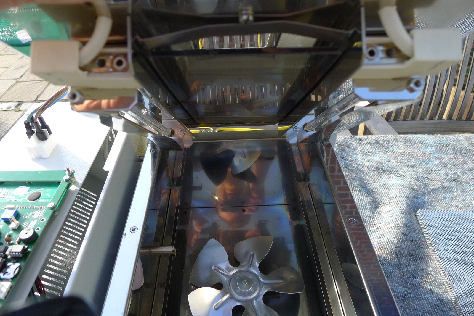

also ich habe den CIF FT02 auch und so schlecht ist er gar nicht.
Allemal besser als die üblichen Backöfen oder die China-Öfen.

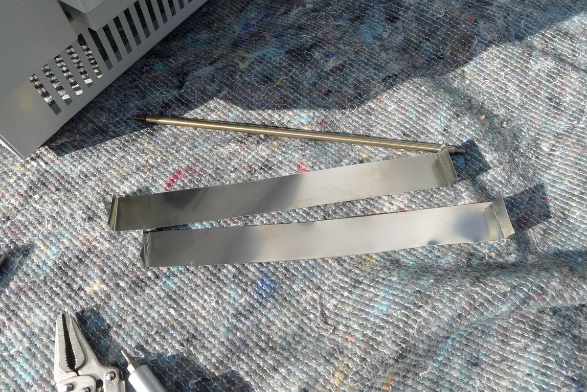

Ich habe bei meinem die Quarzstrahler durch Metallblech abgeschattet, so
dass die Temperatur auf den Platinen gleichmäßiger ist.
Wenn man ihn gebraucht günstig bekommen kann, hat man eine schöne
Hardware-Basis für eine etwas komfortablere Steuerung.

anbei 2 Fotos. Ich habe mir solche Bleche geschnitten und dann unterhalb
der Strahler montiert (schwer zu erkennen). Sie werden an die sowieso
vorhandenen Stangen geschraubt. Da die Befestigung nur an der Ecke des
Blechs geschieht, kann man sie dadurch noch schön schwenken, bis das
Ergebnis OK ist.
