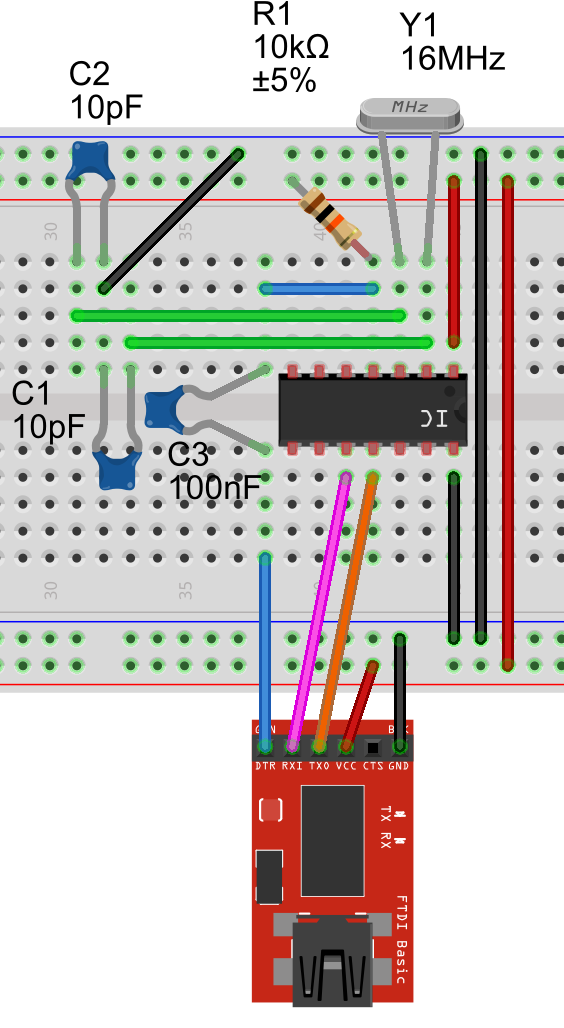

Die Aufgabe meiner Schaltung: ATtiny84 (mit ext. 16MHz Crystal) soll
über "SoftwareSerial.h" und FT232RL-Breakout (orig. FTDI Chip) mit
meinem PC kommunizieren. Leider hab ich nie Etwas (nicht mal ein
einziger Byte) erhalten! Normalerweise sollte "DTR" den ATtiny84 /RESET
einen Signal senden, damit dieser sich neustartet, tut aber nicht!

Ich habe mit dem /RESET-Schaltkreis experimentiert, leider ohne Erfolg:
a) DTR und /RESET waren gar nicht verbunden
b) DTR und /RESET waren einfach mit einem Draht miteinander verbunden
c) wie b), zusätzlich R1 (10K Ohm) von /RESET an Vcc angeschlossen
d) wie c), DTR und /RESET waren nicht direkt sondern über 100nF
verbunden
e) alle Varianten von a) bis d), mit unterschiedlichen BAUD
Geschwindigkeiten <= 9600.
Wo steckt der Fehler? Code od. Schaltung?

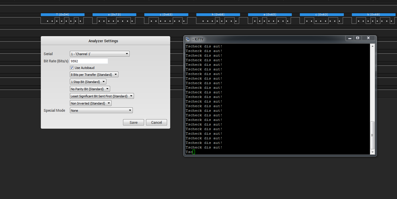

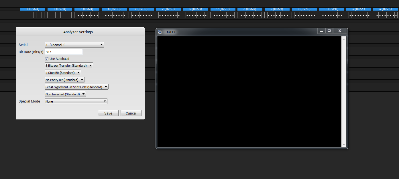

Ich hab deinen Sketch mit STK500 über das Arduino "Studio" geflashed,
einmal mit 16MHz und einmal mit 1 MHz Einstellungen. Wie du in den
Bilder siehst stimmt damit auch die Baudrate nicht bei den "16 MHz".
Wobei der der Faktor >16 ist, vermutlich wegen nem schlechten Teiler.
Das muss nicht der Fehler sein, ist aber eine Massnahme die
die Funktionssicherheit der Schaltung stark verbessert:
Die beiden 10pF sollten 18-27pF sein und deutlich näher,
also ohne lange Leitungen, beim Quarz platziert und ebenso
deutlich kurz mit Masse verbunden sein. Siehe auch Empfehlungen
von ATMEL zur Behandlung von Quarz-Schaltungen.
Andernfalls kann es schon mal sein dass der Oszillator nicht
sicher anschwingt.

Ich mache mir etwas Sorgen um deine 10pF Kondensatoren. Diese
Kondensatoren würde ich daher näher an den Quarz stecken, nicht so weit
weg über deine blauen Verlängerungen.

von Bastian W. (jackfrost)
Otto Realverbraucher schrieb:
> Was ist das eingentlich für ein Programm das du in deine Screenshots
> verwendet hast?
Wenn du das im Hintergrund meinst, das ist vom Saleae Logic. Ein kleiner
8 Port Logikanalysator. DAs Fenster links gehört zu dem Programm, das
rechst ist das Terminal Programm KiTTY.
