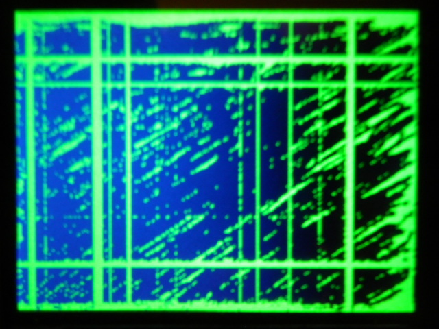

ich habe ein mir nicht erklärliches Verhalten beim experimentieren
festgestellt.
Das Problem liegt nach meiner Einschätzung beim Microcontroller und
äussert sich wie folgt:
Beim "durchfahren" des Wertebereichs des 12 bit AD-Wandlers ergeben sich
hohe Wertesprünge bei folgenden Werten:
von 511 nach 568 bleibt der Wert bei 511
von 1023 nach 1099 bleibt der Wert bei 1023
von 3000 nach 3027 bleibt der Wert bei 3027
die Wert die bei ca. 4000 liegen müssten kann ich mit mein Hardware
nicht erreichen.
Es sind auch noch zwischendrin kleinere Bereiche die das selbe Verhalten
zeigen.
Festgestellt habe ich es bei der Auswertung eines resistiven
Toutchpanels,
wo ich jeden gedrückten Punkt auf dem Display anzeigen lasse.
Dabei ergeben sich Streifen die nicht gefüllt werden können wie im
Anhang zu sehen ist.
Es sieht zwar so aus, als würde der Fehler beim Display oder beim
Toutchpanel liegen, aber dies würde ich ausschließen;
Das Toutchpanel weil trotz ADC-Rauschen an jeder Stelle die Abgrenzungen
der Streifen auf den Punkt genau sind, das Display weil die Anzeige
ansonsten(Zeichnen und Schreiben) einwandfrei ist.
Sonstige Hardware(Platine, Spannungsregler usw.) würde ich auch
ausschließen.
Die Software (HAL) sollte auch nicht verantwortlich sein kann ich
aber nicht ausschließen.
Bleibt noch der Prozessor, der Bit-Fehler im ADC haben könnte.
Vieleicht ist es auch nur ein einmaliger Fehler, der durch unsachgemäße
Behandlung verursacht wurde. Da ich die Hardare nur einmal habe, kann
ich
dies zur Zeit aber nicht überprüfen. Es wäre nett, wenn jemand die eine
oder die andere Variante bestätigen könnte.
Vieleicht hilft es auch anderen.

OP #4524959
Hallo Bergi,
der Schaltregler bzw. der Widerstand des Toutch würde das durchaus
vorhandene Rauschen der Werte erklären aber nicht die exakt reproduzier-
baren Lücken in den ADC-Werten. Auf dem Bild(Foto vom Display) sind
hunderte Wandlungen zu sehen die immer den gleichen Fehler zeigen.
Senkrechte und waagrechte Unterbrechungen dar schwarzen Bereiche;
Die schwarzen Bereiche entstehen durch Zeichnen auf dem Toutch Display
und
sollten diese exakten Unterbrechnungen nicht zeigen.
Viele Grüße
Jürgen

OP #4525020
wie Bergi sagt: GPIO Umschaltung.
Das Rauschen bekomme ich mit "Entprellung" (Mehrfachabfrage) ganz gut in
den
Griff, aber auch bei unterschiedlicher Spannungsversorgung treten die
Fehler
immer Genau an der gleichen Stelle auf, ob mit oder ohne "Entprellung".
Es scheint so als wollte der MC die betroffenen Werte einfach nicht
ausgeben. Ich kann mir das nur durch einen Bitfehler im ADC vorstellen.
Mich würde interessieren, ob dies nur eine einmalige Ausnahme ist, oder
ob dieses Problem schon bei anderen auch aufgetaucht ist.
Viele Grüße
Jürgen

OP #4526212
ich habe heute noch verschiedene Szenarien durchgespielt:
-Versorgung mit Labornetzteil (ohne Recom Schaltregler)
-Einspeisung der Spannung aus dem Labornetzteil in den ADC
-Verschiedene ADC Abtastraten (Manche Einstellungen ergaben keine
 brauchbaren Ergebnisse)
Es trat immer das gleiche Phänomen auf; Lücken im Werdebereich an der
gleichen Stelle.
Was ich nicht geändert habe:
-Software
-Platine mit Prozessor
Wenn ich am Wochenende Zeit finde, werde ich nochmal eine Platine mit
einem Neuen Prozessor anfertigen und mich dann nochmal melden.
Viele Grüße
Jürgen
