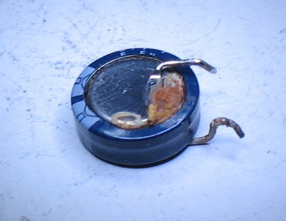

vielleicht kann mir einer der Wissenden helfen die Schaltung und
Funktion der Pufferung des Senderspeichers eines Onkyo-Receivers
(TX-8211) zu verstehen. Nachdem das Gerät nach längerem Ausschalten die
Speicher verloren hatte hab ich mal im Netz gestöbert und
herausgefunden, dass bei Onkyo Supercaps für die Versorgung der
Senderspeicher im Aus-Zustand verwendet werden. Ein Servicemanual zu dem
Gerät habe ich auch gefunden und da kann man den C auch identifizieren
(C701, siehe auch Screenshot, rechts unten).
Was mich verblüfft, der Supercap ist über 100 Ohm zwischen VDD und VSS
angeschlossen, da gibt es keine Trennung von dem VDD-Netz und keinen
dedizierten Pin am Controller für die Standbyspannung. Offensichtlich
soll der C den ganzen Controller versorgen, der sich dazu warscheinlich
in einem Standby oder Reset-Zustand befindet. Macht man das so? Oder
übersehe ich da etwas?
Als schnelle Abhilfe habe ich jetzt eine größere Lithium-Zelle inkl.
Diode anstelle des C angeschlossen. Die hat zwar nur 3V statt der
normalen VDD von 5V, aber wenn das Ganze mit einem C auch funktioniert
... Zumindest beim ersten Test hat es wie gewünscht funktioniert. Wenn
der Verbrauch entsprechend gering ist sollte das dann auch längere
Pausen überstehen als der Supercap. Gibt es dazu irgendwelche Einwände?
Übrigens, beim Anblick des C hatte ich zuerst an eine ausgelaufene
Batterie gedacht. Da hat sich irgendwas aus dem inneren auf den Weg nach
außen gemacht und die Platine war bei dem einen Pin auch schon
angegriffen, das Lötpad ist weg. Muss man bei den Teilen mit sowas
rechnen?
Jens
Jens schrieb:
> Offensichtlich
Ja, nicht nur bei Onkyo war so etwas lange Zeit üblich. Und auch nicht
nur in HiFi-Gerätschaften, sondern auch in Musikinstrumenten und so
weiter.
