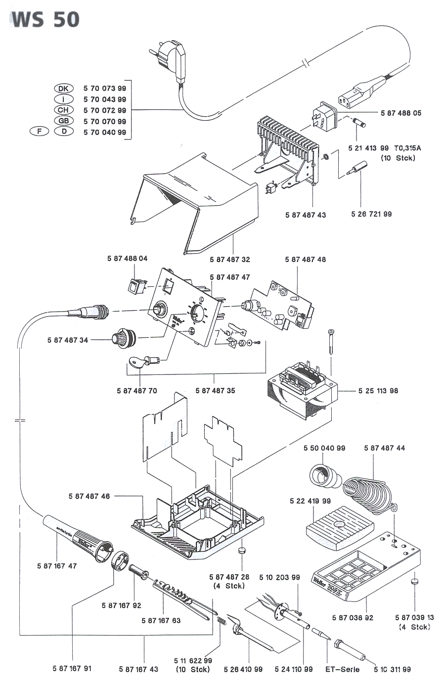

Hallo Leute,
mir sind neulich folgende zwei Lötstationen ohne Lötkolben in die Hände
gefallen:
- Weller WECP-20 (mit festen Stromkabel)
- Weller WS50 (mit Kaltgerätekabel)
Beide haben nach meinen Erkenntnissen folgende Eigenschaften:
- Temperatur einstellbar von 150 bis 450 °C
- max Leistung des anschließbaren Lötkolbens 50 W
b diese sich in der Temperatursteuerung (magnetisch ?) unterscheiden ist
mir nicht bekannt.
Ist eine der beiden Lötstationen aus irgend einem Grund (z.B. technisch
oder Ersatzteilversorgung)zu bevorzugen ?
Ach ja, wenn ich mal etwas löte handelt es sich um Bauelemente die so in
heutigen als auch vergangenen Kassettenrecorder, Stereoanlagen oder TV`s
drin ist.
Danke vorab für die Infos.
OP (Firma: nein) #4525689
Gast #4526142
Die beiden Stationen unterscheiden sich praktisch nur im Gehäuse,
wichtig ist auch noch welcher Lötkolben dabei ist, an beide kannst du
zum Beispiel einen LR21 oder MLR21 anschließen, der LR21 ist ein
Standard 50W Lötkolben, der MLR21 ein SMD Lötkolben mit 20W.
