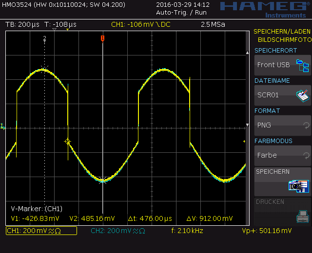

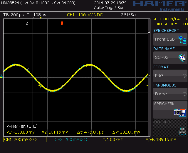

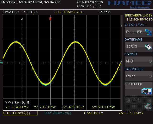

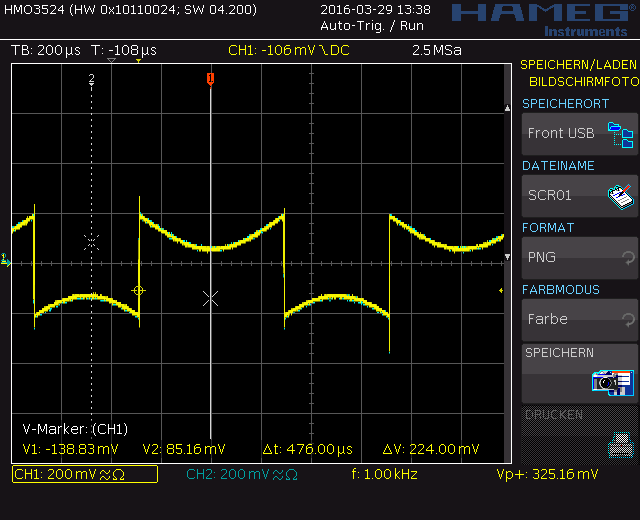

Guten tag,
ich möchte einen FIR - Filter mit einem Koeffizient realisieren. Also
das Signal Verstärken oder Schwächen um einen Bestimmten Faktor.
Das besondere ist das die Koeffizienten 0 , 0.5 , 1 funktionieren. Also
ich erhalte jeweils kein Signal bzw. die hälfte oder das Signal.
always @(posedge clk_i) begin
mult = 27'h0;
mult = $signed(koeff[0]) * $signed(dat_i_adc_a);
dat_o1 = mult[27-1 : 27-15];
end
Ich verstehe nich aus welchem Grund manche werte Funktionieren aber die
andern nicht. Siehe z.b. 0.3 , 0.7
Edit:.
Ich habe auch eine rect funktion angeschaut. Dabei tretten diese Fehler
aber nicht auf. Also ich denke ich bediene das Ozilloskop falsch.
Und ich habe einen Fehler gemacht bei dem Einlesen der Koeffizienten! So
erhalte ich ein größeres rect- Signal bei dem Koeffizient 0.4 als bei
Koeffizient 0.5.

So falsch kannst du das Oszi hat nicht bedienen, dass sowas dabei
herauskommt. Aber warum simulierst du das nicht einfach? Da kommst du
solchen Fehlern am einfachsten auf die Schliche...
Meine Vermutung geht auch in Richtung Überlauf oder einen falsch
angeschlossenen DAC.
Gast #4526884
Der Fehler war ein Überlauf. Ich freue mich sehr das ich den durch eure
Hilfe gefunden habe.
