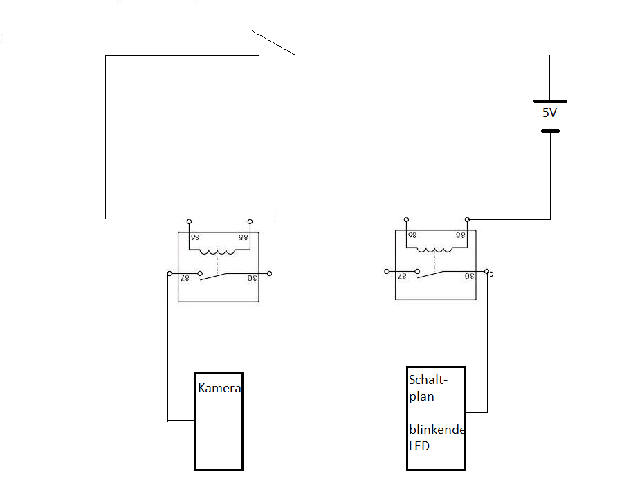

Ich möchte einen kabelgebundenen Fernauslöser für meine Kamera bauen.
Das Problem: Beim ersten drücken des Tasters (Videoaufnahme start) soll
eine rote LED zu blinken beginnen. Beim erneuten drücken (Videoaufnahme
stop) soll die LED aufhören zu blinken.
Herkömmliche Fernauslöser arbeiten mit einem einfachen Taster. Wird
dieser betätigt, beginnt die Kamera mit der Aufnahme.
Für diese Schaltung möchte ich einen einzigen Taster benutzen, der
sowohl das Signal an die Kamera weitergibt, als auch an die Schaltung,
die die LED zum blinken bringt.
Die Kamera darf ja keinen zusätzlichen Strom bekommen.
Mein Lösungsansatz:
Ich gebe einen elektrischen Impuls über den Taster an zwei unabhängige
Relais (4 Pin) weiter. Ein Relais soll einen kurzen Kontakt zur Kamera
weitergeben, das andere den Schaltkreis für die blinkende LED in Gang
setzen. Siehe Bild.
Könnte das so generell funktionieren? Und kann mir jemand solche Relais
empfehlen? :)
Danke im voraus!
LG Andre
von taster (Gast)
Einfacher wär ein Taster mit zwei unabhängigen Kontakten.
Oder ein Relais mit 2 unabhängigen Einschaltkontakten.
von Sven (Gast)
Aber dann blinkt deine Led doch nur solange du den Taster gedrückt
hälst?
von TBI (Gast)
Willst du 2,5V Relais nutzen? Sonst werden die parallel geschaltet.
Nicht in Reihe.
Ansonsten würde ich auch eher zu einem Taster mit getrennten Schließern
greifen.

von Joe F. (easylife)
Um was für eine Kamera handelt es sich dabei?
von andrekoschmieder (Gast)
Canon 550D. Hab mal so eine RS60-E3 Kabelfernbedienung
auseinandergeschraubt und das sieht gut aus :)
Relais sind da aber doch ziemlicher Overkill.
Es reicht ein Transistor, um "Shutter" mit GND zu verbinden.
Im wesentlichen benötigst du also 4 Schaltungsteile:
- Eine Entprellung für deinen Taster (RC + Schmitt-Trigger!)
- Einen Transistor für das Shutter-Signal
- Eine Blinkerschaltung (z.B. auf Basis eines NE555)
- Ein Flip-Flop, um zwischen Blinken und Nicht-Blinken umzuschalten.
Wo kommen die 5V her?
Ich nehme an, das ganze soll batteriebetrieben sein.
Insofern wäre es evtl. sinnvoll es auf 8-9V oder 2-3V zu designen...
Die zwei unabhängigen Kontakte sind im Prinzip überflüssig.
Was du benötigst ist ein "D-Flip-Flop".
An den Clock Eingang legst du das (entprellte) Tastersignal, an den
Dateneingang das Signal des invertierten Flip-Flop Ausgangs.
So toggelt der Ausgang bei jedem Tastendruck zwischen high und low hin
und her.
Bei deinen vermutlich recht geringen Elektronik-Kenntnissen würde ich
dir vom Aufbau einer Blinkschaltung mit einem NE555 eher abraten...
Entweder reicht dir eine dauerleuchtende LED, oder als Alternative gibt
es auch sogenannte "Blink-LEDs", die von selbst blinken. Die
Blinkfrequenz ist dabei allerdings abhängig von der bestellten LED und
kann nicht eingestellt werden.
