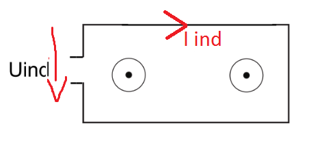

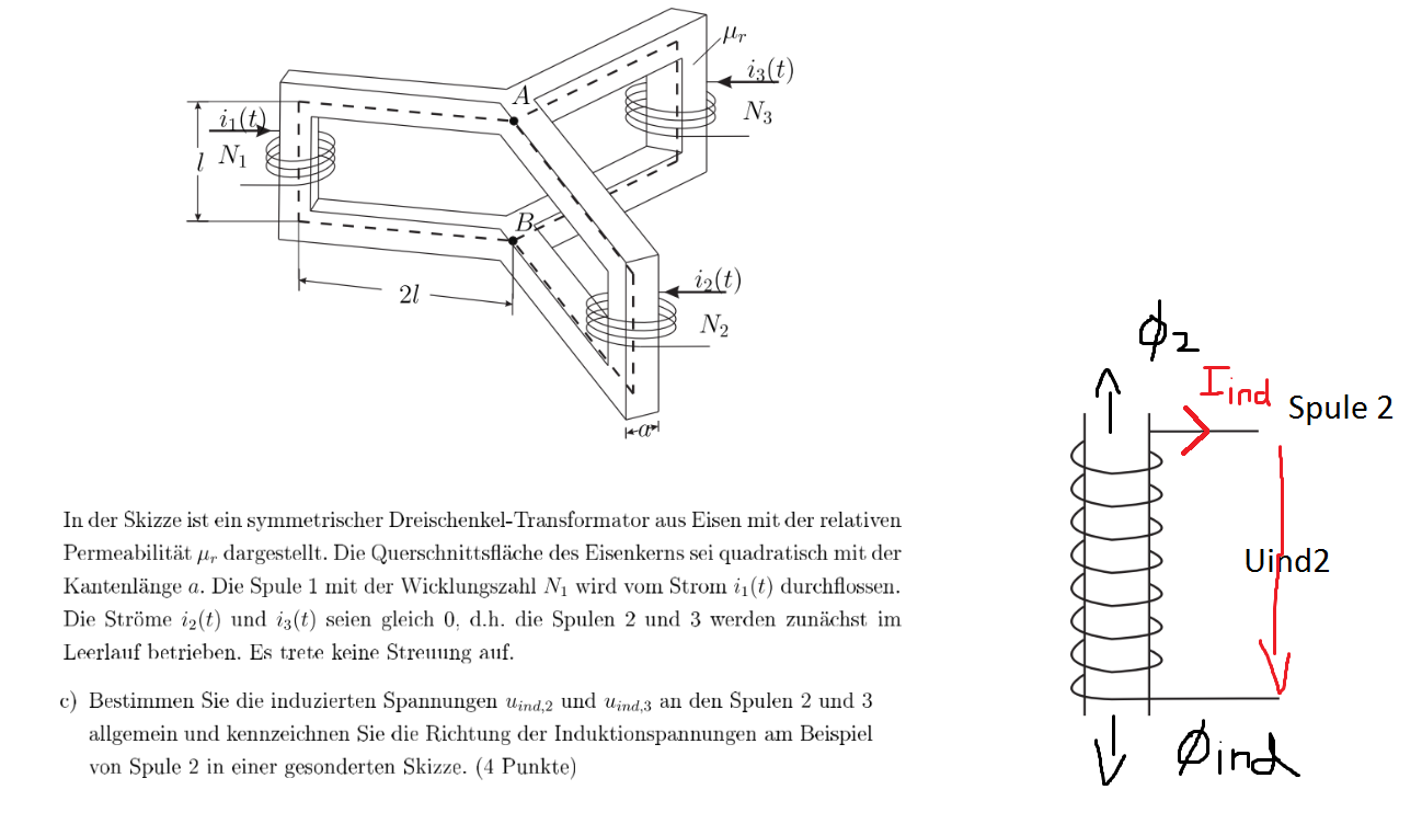

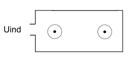

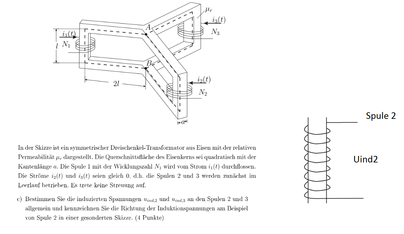

ich bin gerade an zwei sehr einfachen Aufgaben am verzweifeln, da sich
überall widersprüchliche Lösungen zu finden scheinen.
Könnte mir jemand bitte bei den angehängten Bildern die Richtung von
induziertem Strom und induzierter Spannung einzeichnen?
Beim ersten Bild wird das eingezeichnete Magnetfeld extern erzeugt.
Vielen Dank im Voraus!
Gast #4526061
Laut Korkenzieherregel [1] zeigen die Feldlinien in N1 von oben nach
unten.
D.h. der Fluss geht von oben durch N1 durch B durch N2&3 durch A und
zurück nach N1.
N2&3 sind beide gleich gewickelt, d.h. man muss sich nur einen Fall
überlegen. Wieder Korkenzieherregel, Daumen bei N2 nach rechts (Strom
fließt in die Spule N2)...Feldlinien zeigen von unten nach
oben...korrekt.
Und da N2&N3 eine Quelle ist, ist Strom und Spannung in gleicher
Richtung.
Klaus
[1]https://de.wikipedia.org/wiki/Korkenzieherregel
Gast #4526079
Bei der zweiten Aufgabe sollen zweite und dritte Spule aber in diesem
Fall nicht von Strom einer Quelle  durchflossen werden, es sollen nur
der indizierte Strom und die indizierte Spannung betrachtet werden
Gast #4526089
Staplerfahrer Klaus schrieb:
*Und da N2&N3 eine Quelle ist, ...*
Da steht nichts davon dass sie von einer Quelle durchflossen werden. Sie
sind eine Quelle!
Gast #4526187
Etechnik schrieb:
> es sollen nur
Ein Strom wird nicht induziert, eine Spannung schon.
Ein Strom fließt erst wenn die induzierte Spannung belastet wird.
Der Strom fließt abhängig von der Polarität der angelegten Spannung
vom Pluspol zum Minuspol.
Im Bild vom zweiten Post ist der I richtig eingezeichnet.
Bei der Spannung müsste meiner Meinung der Pfeil von oben nach unten
gerichtet sein. Irrtum vorbehalten.

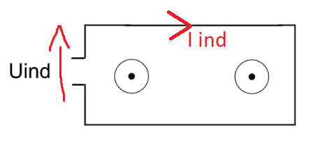

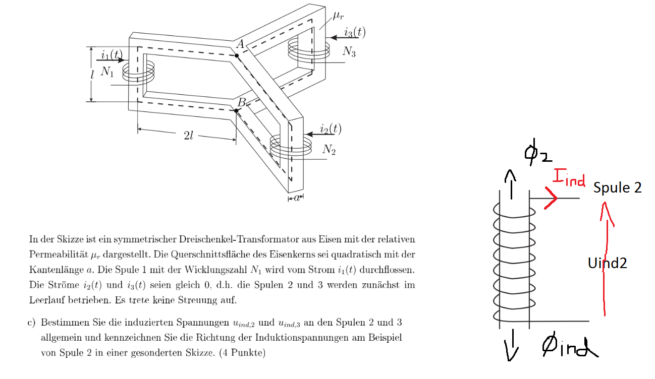

Gast #4526316
Vielen Dank erstmal für die Antworten!
Wie nemesis die Sache geschildert hat, ergibt das Ganze natürlich Sinn
und nach dem korrigieren der Spannungspfeile kommt folgendes heraus:
(siehe Bilder)
Ich habe dazu noch eine Frage: Von welchem Zählpfeilsystem geht man in
dem Moment denn aus? Bei der korrigierten Version geht man ja
offensichtlich vom Erzeugerzählpfeilsystem aus, als würde also zwischen
den Klemmen eine Spannungsquelle sitzen.
In der ersten Version von mir entspricht die Spannungsrichtung der
Richtung der Spannung, die über einem Widerstand abfallen würde.
Gibt es da eine Konvention, auf die man bei der Lösung solcher Aufgaben
zurückgreift? Solange der Strom die richtige Richtung hat, ist es zwar
theoretisch für den physikalischen Effekt (entgegengesetzter Fluss)
irrelevant, trotzdem wäre es für die Einzeichnung bei solchen Aufgaben
gut zu wissen.
