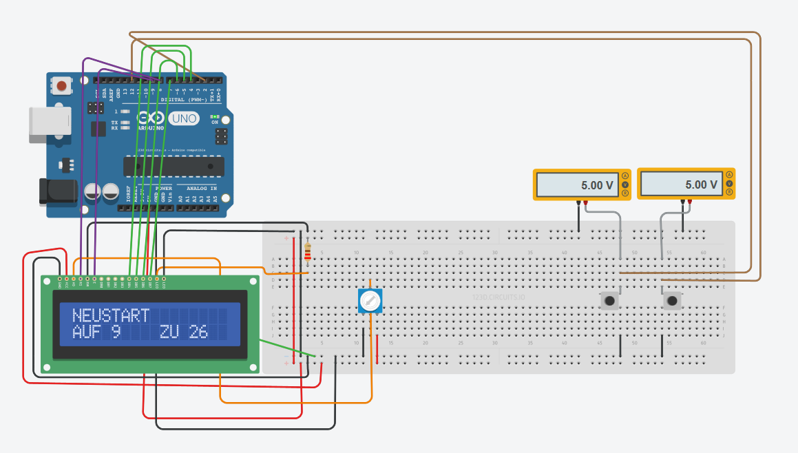

Die Idee:
Einen der drei Schließer als Taster für einen Arduino verwenden (bunte
Pfeile, Foto). Die Tasterdrücke zählen und nach 24h auswerten.
Als Darstellung dient ein LCD Modul (16*2), dass bei einem Arduino Kit
dabei war.
Zum Testen habe ich eine Schaltung wie in der ersten Abbildung skizziert
aufgebaut. https://123d.circuits.io/circuits/1833592-aus-zu-logger
Die Schaltung hab ich nachgebaut und mit Tastern funktioniert alles.
Wenn ich nun die Taster ersetze und die Drähte an die Hilfsschütze an
einen Schließer anklemme, werden die ersten Schaltungen korrekt
registriert.
Dann zeigt das LCD Display nach ein paar Schaltungen plötzlich wirres
Zeug (Buchstaben an unterschiedlichen Orten) und zählt nicht mehr.
Jetzt meine Frage: Hab ich etwas Grundlegendes übersehen? Kann es sein,
dass die elektromagnetische Spule sich auf die Tasterleitungen auswirkt?
Ich bin für jeden Tipp dankbar !
Grüße
Simon

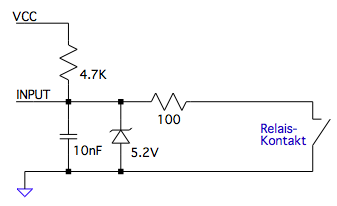

#4526288
ich vermute, du fängst dir spannungsspitzen ein.
hänge eine schutzbeschaltung vor den eingang.
z.B.:
pullup (oder pulldown) 4.7k
10nF nach GND
parallel dazu 5.1V zenerdiode
100 ohm serienwiderstand zum relaiskontakt
relais nach GND schalten lassen.
den fritzing kabelsalat habe ich mir nicht angeschaut, ein stromlaufplan
wäre nett.

#4526342
Markus M. schrieb:
> Baue erstmal diese Schutzbeschaltung nicht rein, sondern reinitialisiere
> das Display jede Sekunde, damit wenn wirres Zeug kommt der
> Display-Controller jede Sekunde geresetet wird.
Ja klar.
So ein doofer Vorschlag.
Das ist ungefähr so, wie wenn man Schimmel an der Wand hat, und streicht
dann einfach einmal in der Woche mit weisser Farbe drüber.
Dann ist alles gut.
Zumindest bis dann irgendwann der Putz wegbröckelt (bzw. sich der
Arduino wegen Überspannung verabschiedet).
Anbei nochmal die Schutzbeschaltung, mit der man den Schimmel
wegbekommt.
Dann klappt's auch mit dem Display.

OP #4530543
Ergebnis:
@Joe: Die Schutzschaltung ist installiert. Die Eingänge werden erkannt
(mit Taster und Schütz)
Leider wird das LCD bei bestromten Schützen immernoch beeinflusst.
Ich habe parallel den Seriellen Monitor überwacht und dieser
funktioniert, also er zählt wohl richtig. Der Arduino scheint seine
Arbeit zu machen.
Jetzt kann es wohl nur noch an meinem Programm liegen.
Oder kann das LCD defekt sein?

Zwischen die Schütze und den µC/LCD habe ich einen Hilfskreis mit zwei
kleineren Relais (Arduino Relais Modul) gebaut. Dieser wird mit einem
Netzteil separat mit Spannung versorgt.
Das LCD macht nun was es soll und die Impulse werden korrekt gezählt. Da
die Dauer der Impulse größer 1 Sekunde ist, spielen auch zeitliche
Effekte der Relais keine Rolle.
Weil die Schaltung zudem nur als "kurzzeitüberwachung" von einigen
Wochen dienen soll, ist dieser Aufbau für mich akzeptabel.
Fazit:
Leider konnte ich keine Lösung für das ursprüngliche LCD-Problem finden.
Weder eine Schutzschaltung an den digitalen Input Pins, noch eine
längere Distanz zum Schaltschrank zeigten Wirkung. Ein Kondensator
zwischen den Spannungsversorgungspins des LCD half ebenfalls nichts.
Das Problem besteht lediglich mit dem LCD, da der µC auch mit dem Schütz
als Taster sauber arbeitet.
Ich möchte mich bei allen hier für die Tipps und Anregungen bedanken!
