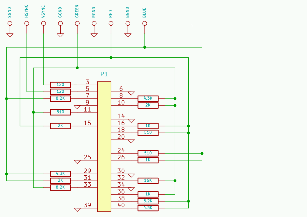

Ich möchte für meinen Raspberry Pi Zero einen einfachen VGA-Ausgang
haben(muss nichts großartiges sein) und bin auf dieses Projekt gestoßen:
https://sites.google.com/site/mincepi/pi2vga
Nun möchte ich mir keine 3 Platinen aus den USA liefern lassen, sondern
wenn möglich einfach eine Lochrasterplatine nehmen und dort alles
verbinden. Allerdings kriege ich jetzt nicht zusammen, was wie wohin
muss. Kann mir bitte jemand möglichst einfach erklären, welche
Widerstände mit welchen Widerständen an welchem Anschluss verbunden
werden muss? Ich komme sonst vollkommen durcheinander.
P.S.: Das Layout lässt sich auf der verlinkten Seite einsehen.

Ich habe den Schaltplan jetzt auch angehängt.
Ich frage mich hauptsächlich was der Pfeil bei den Pins 25, 34, 39,
etc., sowie bei SGND, GGND ,RGND ,BGND bedeutet. Oder das Dreieck.
Und wie mach ich die Verkablung am besten?
Ich würde spontan kurze Stücke isolierten Draht nehmen, damit kein
Kurzschluss entsteht, und jeweils die Stellen miteinander verbinden,
außer die nebeneinanderliegenden (z.B. Pin 24 und 26), die würde ich
direkt zusammenlöten.
Ich bin eher so der Software-Typ, bastel aber ab und zu auch mal mit
meinem Arduino und ich löte auch mal und bin daher nicht komplett
unerfahren
Erstmal muss ich aber noch die Widerstände besorgen. Irgendwelche Tipps,
wo ich die gut kaufen kann? Die VGA-Buchse habe ich aus meinem alten
Notebook recyclet.
Das sind die verschiedenen "Grounds". Die Pfeile sollen nur Linien
ersetzen, dass es nicht so unübersitlich wird. Wenn zwei Pfeile gleich
sind, dann müssen sie verbunden werden. Die Linie spart man sich der
Übersichtlichkeit wegen.
Löte die Widerstände mit ihren Beinchen direkt an die jeweiligen Pins,
was dann noch an Verbindungen fehlt, kannst du so machen wie du dir das
denkst.
Lukas J. schrieb:
> Irgendwelche Tipps,
Reichelt, Pollin, Bürklin, Conrad, .... siehe Elektronikversender
Artikel hier im Wiki.
