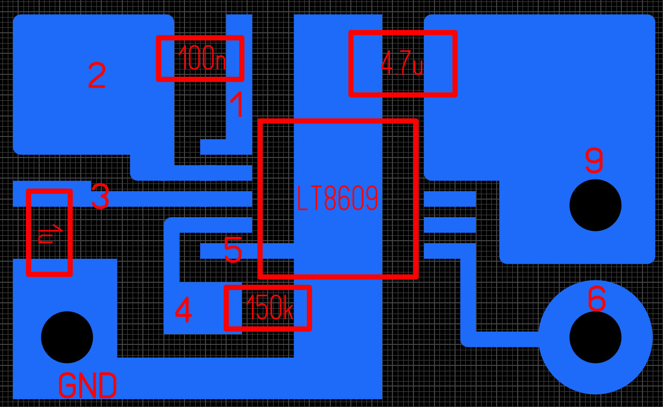

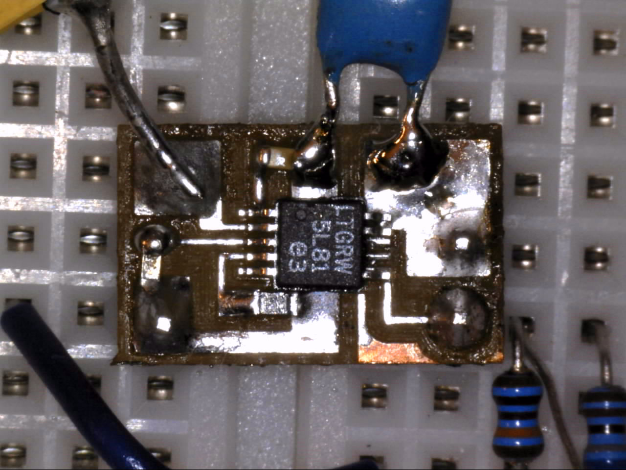

Anbei ein Foto der selbstgefrästen Platine. Die Pins 7 und 8 sind nach
oben weggebogen, da die NC sind und das Platzieren auch so schon für
mich schwierig genug war. Diesmal ist es rechts nichts geworden, dafür
links sauber und da ich rechts effektiv nur 2 Pins habe, ist es da auch
in Ordnung.
Ich weiss auch nicht, wie ich da gross den Fehler suchen soll. Ich habe
für den Anfang mal die Spannung aller Pins gemessen:
Vin = 4V
Vout = 0.162V (Hier sollten es eigentlich 3V sein, wenn es funktionieren
würde)
Pin 1 = 3.54V
Pin 2 = 0.15V
Pin 3 = 3.54V
Pin 4 = 0.1V
Pin 5 = 0V
Pin 6 = 0.041V
Pin 7 = 2.57V
Pin 8 = 0V
Pin 9 = 4V
Pin 10 = 4V
Der blaue Kondensator ist 4.7uF, links daneben 100n, ganz links 1uF.
Oben links die 22uH Spule. Unter dem LT8609 ist ein 150k Widerstand. Mit
einem Multimeter habe ich links und rechts vom Widerstand 148k gemessen.
Da ist also anscheinend alles in Ordnung.
Nicht im Bild ist der 120uF Ausgangskondensator. Der ist hinter der
Spule.
