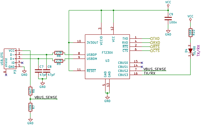

Ich habe in einem Projekt einen FT230X in self power Konfiguration
verwendet. Im Bild ist das Schema des UART/USB-Teils.
Wenn ich nun das Board an den PC anschliesse, erhalte ich die Meldung
USB Device not recognized, das Gerät wird nicht erkannt und es werden
keine Treiber geladen.
Sieht irgend jemand einen Fehler in der Schaltung oder hat sonst eine
Ahnung woran das liegen könnte?
Mein Board ist self powered (wird nicht über USB gespiesen), deshalb
wird USB VCC mit einem Spannungsteiler auf einen CBUS geführt
(VBus_Sense, wie im Datenblatt verlangt). Allerdings ist dieser CBUS ja
noch nicht als VBus_Sense konfiguriert, da ich noch nie mit dem
Konfigurationstool auf den Chip zugreifen konnte.
3V3OUT (Pin 10) ist mit VCC verbunden, da es im Datenblatt auf Seite 9
heisst: "When VCC is 3V3; pin 10 is an input pin and should be
connected to pin 12.". Kann jemand bestätigen dass man dann diesen Pin
mit VCC verbinden muss (ich habe im Moment 3.1V Versorgungsspannung).
Kann mir jemand sagen wo mein Fehler liegt, oder wie ich zu Beginn mit
dem Konfigurationstool FT Prog auf den MTP-Speicher zugreifen kann, um
alles richtig zu konfigurieren?
Besten Dank!
(Sorry, Bild wurde mehrmals hochgeladen, ist mein erster Post : )

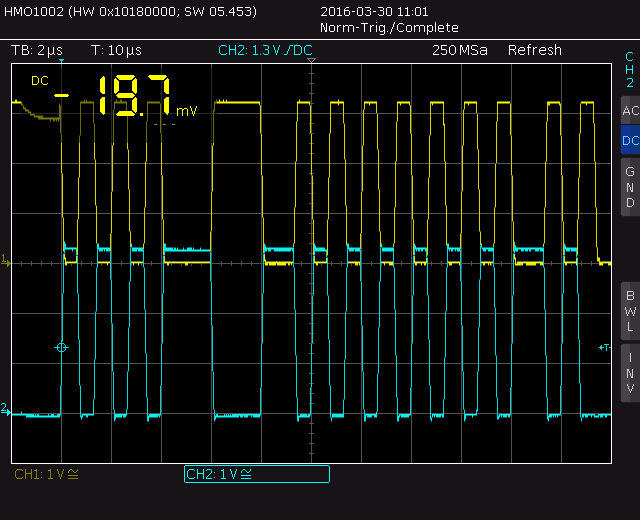

Im Bild sind die Pegel der USB-Leitungen, scheint für mich i. O. zu sein

Oh oh, wenn man USB-DP und DM vertauscht ist das eher dümmer... Habe
gerade bemerkt dass diese falsch verbunden sind (müssten gekreuzt sein
im Schema). Schade, werde da was rumbasteln und nochmals zurückmelden ob
es funktioniert...
Merci auf jeden Fall für die Hilfe!
OP (Firma: Schindler Berufsbildung)
Der mit ein bisschen Wire-Wrap-Draht verschönerte Print funktioniert
jetzt - leider habe ich die Leitungen im Schema vertauscht. Dummer
Fehler, das ging zu schnell.
Konnte es auf jeden Fall korrigieren.
Merci und auf dass niemand anders so dumme Fehler macht ; )
