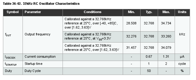

ich möchte einen SamD21 Mikrocontroller von Atmel in einer Temperatur
schwankenden Umgebung einsetzen.
Da ich es von den Megas kenne, dass man dafür einen externen Quarz
benutzt, damit die UART Übertragung auch funktioniert stellt sich mir
die Frage, ob ich den auch für einen Sam brauche?
MfG,
Heinrich
Moderator Persönliche Seite
Heinrich schrieb:
> stellt sich mir
Sieht so aus.  Maximale Schwankung 6 % über vollen Temperatur- und
Betriebsspannungsbereich werden garantiert, RS-232 verträgt maximal
2 %.
Alternativ: die „AT“-Methode.  So haben früher die Modems ihr
Autobauding gemacht.  Der Anfang jeglicher Kommunikation war die
feste Zeichenfolge „AT“.  Deren Timing hat man gemessen und danach
die Baudrate justiert.  Sicher geht statt eines „AT“ auch bspw. ein
<CR>.
