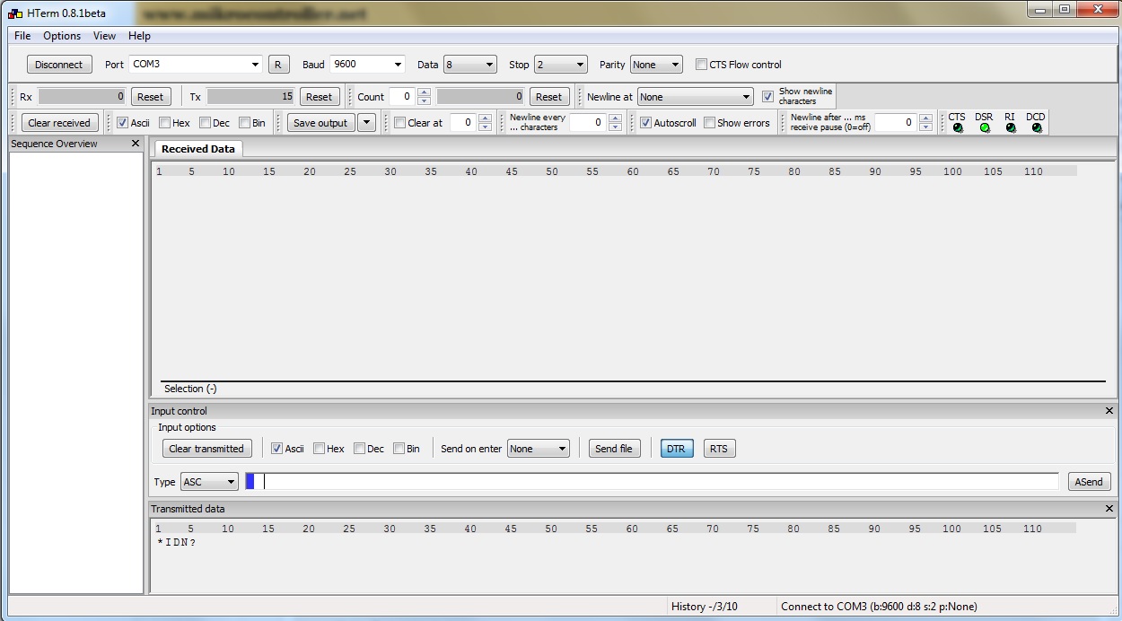

Hallöchen mein Name ist Dave und ich habe ein Projekt vor.
Und zwar möchte ich ein C++-Programm schreiben, mit dem ich über eine
serielle Schnittstelle (RS-232) SCPI-Befehle an einen HP33120A
Funktionsgenerator senden kann, damit dieser bestimmte Signale (Sinus,
Rechteck etc. mit Frequenz, VPP und Offsetspannung) ausgibt.
Dazu habe ich mir zum Testen der Schnittstelle HTerm runtergeladen, um
überhaupt mal den FGen anzusprechen, jedoch klappt das noch nicht so
ganz, hab da auch meines Wissens alles richtig eingestellt (also
BaudRate, Databits, Parity etc.)
Im Handbuch des Gerätes steht, dass die Befehle eigentlich "simple"
ASCII Befehle sind, die man doch eigentlich mit einem String versenden
können müsste.
Da ich allerdings im Gebiet der Programmierung relativ neu bin bräuchte
ich mal Eure Hilfe. :confused:
Der Befehl für ein "einfaches" Signal wäre zB "APPL:SIN 5000,2 VPP,1",
also sprich: mach mir nen Sinus mit 5 kHz, 2 V peak to peak und 1 V
Offsetspannung, sowas in etwa will ich mit HTerm erstmal an das Gerät
senden und mir ausgeben lassen...

#4528146
New Line wird der LF sein.
CR Wagenrücklauf, der Cursor spring zum Begin der Zeile
LF Zeilensprung, der Cursor springt in die nächste Zeile
CR, LF oder CR LF sind so die üblichen Endzeichen von seriellen
Telegrammen
Ansonsten kann man sich im HEX Modus ja alles mögliche selber
zusammenbauen.
Ich würde da eh ein zweiten PC mit einem HEX Terminal parallel zu
schalten in der Probierphase. Da sieht man was auf der Leitung
tatsächlich los ist.

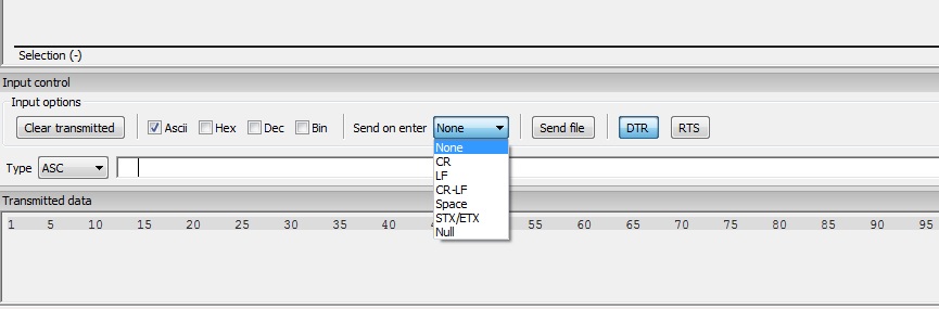

OP #4528212
Super, danke für den Tip, es funktioniert alles super und so wie ich es
mir vorgestellt habe! Es fehlte tatsächlich nur der 'line feed'.
Zusätzlich hab ich mal noch den 'carriage return' aktiviert, also sprich
CR-LF im drop-down Menü ausgewählt. Läuft alles wie geschmiert. Der
