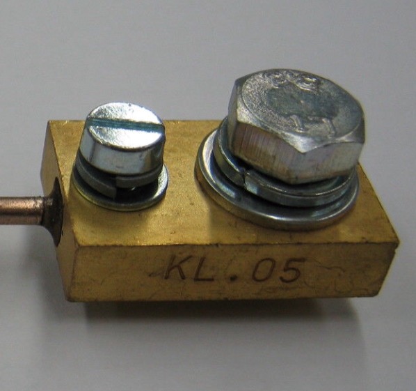

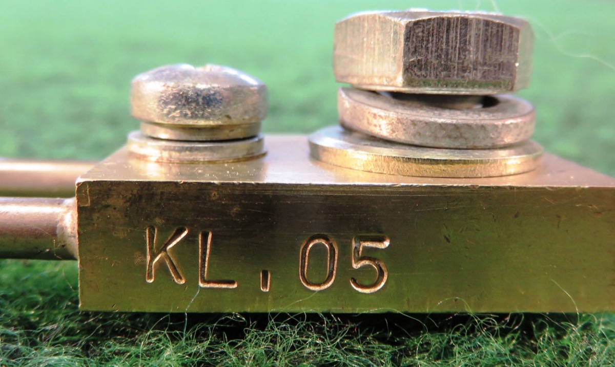

kann mir bitte jemand die Klasse der abgebildeten Shunts nennen?
Bedeuten die Einprägungen KL.05 Klasse 5(5%), oder Klasse 0,05(0,05%)?
Mal ist ein Punkt nach KL mal ein Komma
Besten Dank!

Das wird dir das Datenblatt des Herstellers bestimmt auf
den hinteren Seiten verraten.
Bei NONAME ohne Datenblatt hilft nur Optimismus...
Bei Komma und Punkt wird sich Fa. NONAME immer hinter
der für sie günstigeren Deutung verstecken.
Gast #4527598
Das größte Problem besteht nicht inder unglaubwürdigen Klassenangabe,
sondern in der Art von Strom- und Spannungsanschlüssen. Je nach dem wie
rum und welche Kabelschuhe man anschließt, kommen schon mal Unterschiede
im Messwert im Prozentbereich vor. Abhilfe: Schrauben raus, lange
Schrauben oder Gewindestangen rein, nie wieder abschrauben, am
Schraubenende kontaktieren und so kalibrieren (lassen).
Das nächte Problem besteht in der durch den Kabelanschluß und die
Montage möglichen Durchbiegung des Messelements. Abhilfe: Auf eine
Platte montieren, so dass sich das Ding nicht verziehen kann.
Über Stromabhängigkeit wegen schlechter Wärmeableitung, Werkstoff,
Alterung und Abgleich erst gar nicht nachdenken...

Gast #4764205
Da ich dasselbe Problem habe, hier meine Erkenntnisse:
Die Firma Knick, früher bekannt für Präzisionsgerätschaften, liefert
Shunts in Genauigkeitsklasse 0,5 und auf Anfrage in 0,2. Von 0,05 ist da
nichts zu lesen:
https://www.knick-international.com/export/media/903.pdf
Ich habe Shunts mit Aufschrift "KL.05" aus dem Thyristoransteuerungsteil
einer Notbeleuchtung. Da baut man keine Präzisionswiderstände mit 0,05%
ein.
Meine Folgerung: "KL.05" bedeutet Klasse 0,5.
Aber traurig, daß es im Jahre 20 nach WWW sowas noch immer nicht
definitiv im Netz zu finden gibt.
