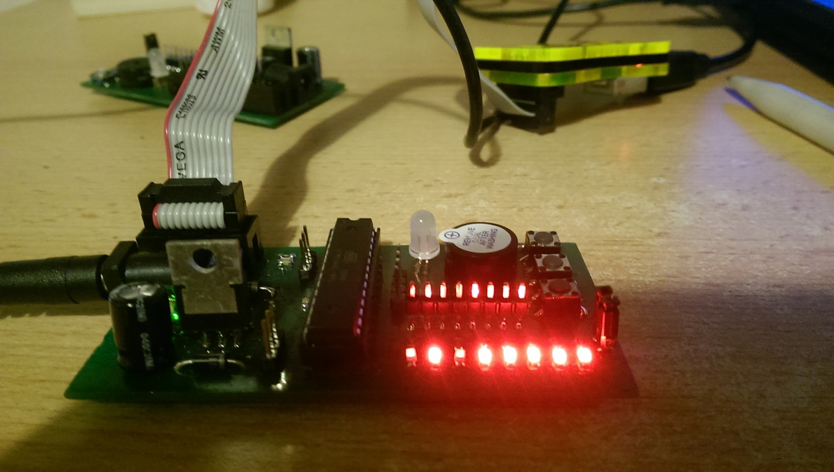

ich beschäftige mich seit kurzem mit dem Assembler programmieren.
Dazu verwende ich einen Atmega8 auf einem Selfmade Experimentierboard
mit ein paar Ausgängen (PortB zu LEDS), Tastern, Mehrfarbige LED und
einem Summer.
Als Einstieg habe ich ein Sample verwendet welches eine LED am PortB
blinken lässt. Hat auch funtkioniert.
Im nächsten schritt wollte ich ein Lauflicht programmieren.
--> Hat auch funktioniert und das lauflicht läuft und läuft :D
ABER:
Mir ist aufgefallen dass das Bit7/Led8 und Bit8/Led6 nicht vollständig
leuchten.
Hier der Assembler Sourcecode. Die Kommentare stimmten teilweise nicht
mehr überein und manche Dinge werden noch nicht aufgerufen.
Als Test schalte ich alle LEDs ein.

Könnt ihr mir bitte helfen was ich falsch mache ?
Auch auf meinem zweiten Board tritt der selbe Fall auf.
DANKE !!
Grüße
Luki
Foto ist angehängt.
wird $5F
    out     DDRB,temp           ; setzt alle PINs von PORTB als Ausgang
    ldi     temp,LED_0          ; temp wird 0b00000000
was bringt Dich auf die Idee, daß $5F ALLE Pins auf Ausgabg schaltet?
Bei sind bei 0b00111111 nur Pb0...PB5 Ausgang und Pb6+7 beliben Eingang.
Da schaltest Du also nur den internen PullUp (irgendwas um 30k) ein- und
aus, logisch, daß die LEDs mit solche einem großen Vorwiderstand nur
glimmen.
Da solltest Du also temp schon mit $FF laden...
Gruß aus Berlin
Michael
OP
Hallo!
Vielen dank für die schnelle Hilfe !! Hab nicht damit gerechnet so
schnell eine Antwort zu bekommen.
Ich habe jetzt den DDRB nicht mit $5F sondern mit $FF also wie von Knut
vorgeschalgen die Zeilen nach der Stackpointer Initialisierung
vertauscht.
--> Folglich wird DDRB mit $FF initialisiert.
Zum Thema Stackpointer-Init bin ich mir auch nicht sicher warum ich das
benötige. Ich greife ja nicht auf dem Stack zu.
Kann mir das jemand erklären oder weiß jemand wo ich das nachlesen kann
Vielen Dank nochmals für die schnelle Hilfe !! :)
Luki
