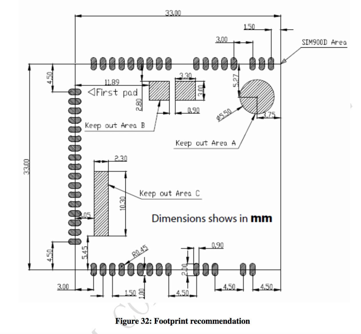

Ich habe mir eine Platine machen lassen und dabei übersehen, dass der
Footprint meines Sim900D Moduls die Keep out areas nicht enthält.
Als ich die Platine erhalten habe, habe ich meinen Irrtum bemerkt. Unter
dem Modul wäre jetzt eine verzinnte Massefläche.
Wie kann ich die Platine jetzt trotzdem verwenden? Genügt es die
betreffenden Stellen mit isolierender Folie abzudecken bevor ich das
Modul auflöte oder muss ich das verzinnte Kupfer im Bereich der Keep out
areas komplett entfernen. Wie könnte ich das relativ einfach
durchführen? Mit einem Dremel oder ähnlichen Gerät?

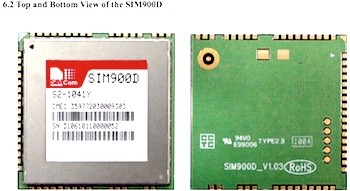

Wer kann mir sagen wozu diese freien Flächen eigentlich dienen. Warum
müssen diese Flächen freibleiben? Was verbirgt sich an diesen Stellen im
Sim900 Modul?
Für weiterführende Hinweise bedanke ich mich im Voraus.
Beste Grüße
Hannes
#4528397
@ Johannes S. (vamogu05)
Wahrscheinlich schon.
> Genügt es die
>Modul auflöte
Möglicherweise. Oder Lackieren.
Mit dem Skalpell/Teppichmesser anritzen und die Kupferfolie anziehen.
>Sim900 Modul?
Entweder metallische Punkte/VIAs, die durch blanke Kupferflächen
möglicherweise kurzgeschlossen werden oder aus HF-Gründen, weil eine
Kupferfläche wie eine Abschirmung wirkt.
#4528429
Sei froh, dass Du in den Bereichen keine Leiterbahnen hast, welche Du
umleiten müsstest.
Ich würde die Stellen mit einem Dremel bearbeiten und dann einfach das
Modul drauflöten. Das Rumgefräse sieht man dann ja nicht mehr... :-)
Gruß,
Thomas
OP #4528542
Vielen Dank für die guten Ratschläge. Ihr habt mir sehr geholfen!
Ich habe jetzt die Flächen mit dem Dremel freigemacht. Ging ganz gut.
Modul ist sauber aufgelötet.

#4528592
Ach so. Eine Keep Out Area bedeute im Allgemeinen, dass dort keine
Bauteile platziert werden dürfen. Leiterbahnen und Kupferflächen sind
davon nicht ausgenommen. Das ist, zumindest im Eagle,
trestrict/brestrict. Somit war der ganze Aufwand doppelt unnötig. ;-)
OP #4528686
Falk B. schrieb:
> Ich meinte
> "Leiterbahnen und Kupferflächen sind davon ausgenommen."
Ok, vielen Dank. Also habe ich hier unnötig die Kupferfläche entfernt.
Aber trotzdem gut, ansonsten hätte ich zumindest isolieren müssen.
Ausser diese Flächen haben Massepotential. Habe eben nachgemessen.
Manche liegen auf Masse andere nicht.
Zwischen Antennenanschluß messe ich mit einem einfachen Multimeter ca.
0,8 Ohm.
Ich bedanke mich für die zahlreichen Hinweise.
Lg
Hannes
#4533032
Johannes S. schrieb:
> Falk B. schrieb:
>> Ich meinte
Hättest du auch nicht machen müssen, da auf dem Modul ja Stopplack drauf
ist ergibt schon ein Abstand. Zum anderen lege ich beim Auflöten solcher
Module (RFM z.B.) immer 2 Lagen Papier unter die ich dann wenn's fest
ist wieder raus ziehe. Auf diese Art lässt sich sowas auch einfach
wieder mal ablöten - man weiss ja nie.
Sascha
