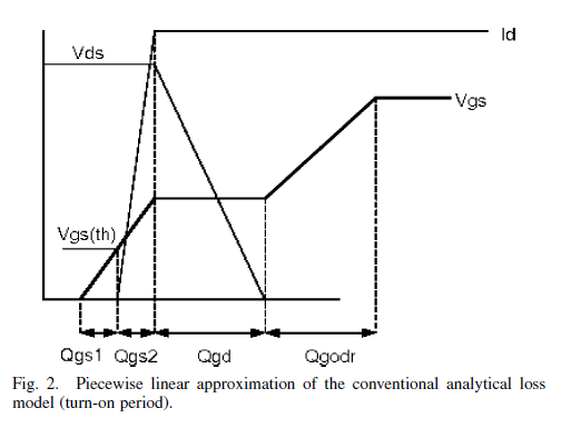

ich bin gerade dabei mich in einige Paper bezüglich Schaltverluste beim
MOSFET einzulesen. Dabei habe ich sehr interessante Artikel gefunden,
wonach der MOSFET nur beim Einschalten eigentlich keine Verluste
erzeugt.... Aber egal in all diesen Papieren steht, dass man nach der
"klassischen" Metode wie in der Graphik vorgehen kann. So habe ich jetzt
auch "Einschaltverluste" berechnet nur würde ich gerne wissen, wie man
nach dieser Methode die Ausschaltverluste berechnet. Kann mir da jemand
helfen?
Grüße
Flo_Rida

@ Fabian Rauer (flo_rida)
>erzeugt....
Das halte ich für ein Gerücht.
Schrittweise Linear annähern. Das macht am Ende jedes
Simulationsprogramm, nur deutlich feiner aufgelöst.
> So habe ich jetzt
Genau so. Nur dass man eine brauchbare Approximation des
Ausschaltvorgangs finden muss.
#4528745
>Und die würde dann wie aussehen? Also ich meine das Pendant zu der
>Approximation im Bild.
Keine Ahnung!

OP #4528871
Ja nee, es ging nicht um diese Paper, sondern nur darum, dass ich mal
die Verluste nach dem "klassischen Modell" und nach dem neuen rechnen
wollte. Aber ich bin schon fündig geworden. TI rechnet das Ausschalten
so, wie das Einschlten:
http://www.ti.com/lit/an/slpa009a/slpa009a.pdf#page=6
Und hier das Paper worauf sich meine Ursprüngliche Frage bezog:
http://bbs.dianyuan.com/bbs/u/40/1144128230.pdf
Grüße
Flo_Rida
