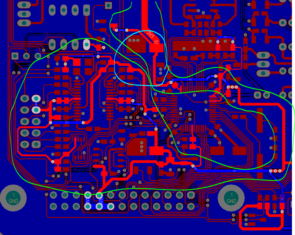

Guten Abend,
ich designe gerade eine Schaltung mit einem Digital Audio DSP (ADAU1701
und diversem Krimskrams drumherum).
Im Grunde bin ich soweit durch mit routen, nun fällt mir auf dass ich
die 3V3 Versorgungsspannung relativ kreisförmig verlegt habe.
Es würde sich nun anbieten diesen Kreis an der Türkis markierten Stelle
zu schließen.
Ist das ratsam? Gibt es Nach/Vorteile den Kreis offen zu lassen?
Ich hoffe auf dem Screenshot kann man gut genug erkennen was gemeint
ist.
Bin über Tipps und Erfahrungen dankbar.
Bernhard

Borsty B. schrieb:
> Ist das ratsam?
Nein, das bildet eine kurzgeschlossene Trafowindung in die alle
Magnetfelder Kufzschlussströme induzieren.
Schliesse beim hellblauen Kreis und trenne am rechten Rand, dann hast du
einen weit sinnvolleren Stern.
