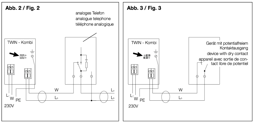

ich habe einen defekten Signalgeber für die Telefonleitung geschenkt
bekommen:
http://www.amazon.de/FHF-TWIN-KOMBI-FSK-5843-11883202/dp/B0022ST9HI
Repariert habe ich ihn, aber ich möchte ihn nicht an der Telefonleitung,
sondern an der Türklingel und an einem Bewegungsmelder benutzen. Die
nachfolgenden Revisionen bieten die Möglichkeit, durch einen Kontakt
aktiviert zu werden, der leider noch nicht.
Jetzt möchte ich einfach das Signal nachbilden. Also 60 Volt
Gleichspannung, moduliert mit 50 Volt- 50 Hz. Eigentlich sind es ja 25
Hz, aber 50 sollten wohl auch funktionieren.
Würde es funktionieren einen 50 Volt Trafo in Reihe mit einem 60 Volt
Netzteil und einem Widerstand zu schalten?
Geht sicher besser, aber ich habe keinen Idee.
Gruß Reinhard

Da du ihn zur Reparatur ja sicherlich bereits offen hattest, könntest du
ja auch gleich mal nachgucken, was mit dem Eingangssignal passiert.
Ich würde eher den Signalgeber so modifizieren, dass er mit einem
handelsüblichen Stecknetzteil + Schaltkontakt benutzt werden kann.
Update:
Bzw. hast du mal ins Handbuch geguckt?
http://www.malux.se/ProductCatalogBinaryLoader.axd?OwnerType=2&OwnerID=b726e20f-adb4-4bdd-9eca-0b89d40bd6ae&PropertyID=e3616a19-c1cc-411d-a0ca-2e2a76fd8586
Sieht mir so aus, als ob man lediglich 2 Jumper umsetzen muss, um
zwischen Telefon- und Kontakt-Modus auszuwählen.
Update #2:
Ach, du schriebst ja, dass das die nachfolgende Version kann.
Das Handbuch, das ich gefunden habe, betrifft vermutlich das neuere
Modell.
Sorry für die Verwirrung.

< Sieht mir so aus, als ob man lediglich 2 Jumper umsetzen muss, um
< zwischen Telefon- und Kontakt-Modus auszuwählen.
Eben nicht, erst bei späteren Revisionen.
< Da du ihn zur Reparatur ja sicherlich bereits offen hattest, könntest
du
< ja auch gleich mal nachgucken, was mit dem Eingangssignal passiert.
< Ich würde eher den Signalgeber so modifizieren, dass er mit einem
< handelsüblichen Stecknetzteil + Schaltkontakt benutzt werden kann.
Ja, das wäre mir lieber, bekomme ich aber nicht hin. Da ist ein
überklebter Controller drin, der das Signal auswertet. Die
Stromversorgung läuft über die Telefonleitung. Im Extremfall könnte ich
die Entstufe für den Pizogeber mit einem Taktgeber ansteuern und den
Triac mit dem die Blitzlampe gesteuert wird separat schalten. Läuft
beides über Optokoppler.
Da wäre es aber weniger aufwendig, die Leitung nachzubilden.
Gruß Reinhard

Die 60V Gleichspannung kannst du weglassen, es klingelt auch
mit reiner Wechselspannung. Telefonklingeln hatten einen Kondensator
in Reihe, der die Gleichspannung abtrennt.

Ansonsten hat alles gut geklappt, habe einen 50 Volt Trafo
angeschlussen, den hatte ich gerade rumzuliegen. Mir eine geringeren
Spannung habe ich es nicht probiert.
Vielen Dank noch mal an Alle!
