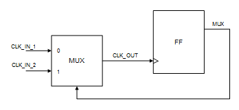

ich muss/möchte zwei komplett zueinander asynchrone Takte multiplexen,
die dann das gleiche Flip-Flop takten, welches das Steuersignal für den
Multiplexer bereitstellt.
Das Problem besteht und kann nicht wegdiskutiert werden, weil ich zwei
Modi mit zwei unterschiedlichen Oszis habe.
CLK_IN_1 liegt im Bereich 1MHz
CLK_IN_2 liegt im Bereich 2-8MHz
So wie ich es auf dem Bild dargestellt habe, kann ich nicht
sicherstellen, dass CLK_OUT irgendwelche Spikes enthält, weil auch zwei
Flanken direkt aufeinander folgen können genau in dem Moment, wenn
umgeschaltet wird. Die Zeit zwischen den Flanken kann beliebig kurz
sein, so dass ich nie und nimmer irgendein Timing einhalten kann.
Das MUX Signal schaltet auch gleichzeitig die Oszilatoren für die
jeweiligen Takte ab bzw. zu, so dass ich nicht den schnelleren Takt als
"Hilfstakt" zum kontrollierten Umschalten mit einem Delay hernehmen
kann.
Wenn ich beide Oszilator-Ausgänge einfach mit einem OR auf das FF führe,
habe ich beim Umschalten das gleiche Problem. Die einzige Idee die ich
dazu noch habe ist, dass evtl. die Shut-Down-Zeit beider Oszis um
Größenordnungen schneller ist als die Startup-Zeit. Dann hätte ich von
Haus aus ein natürliches Delay was verhindert, dass zwei Flanken kurz
hintereinander kommen. Das muss ich noch überprüfen.
Gibt es ansonsten irgendwelche Ansätze/Ideen, wie man in solchen
Situationen verfahren kann/soll?
Vielen Dank!
Marc

Die Schaltung ist irgendwie komisch, da nicht klar ist, warum der
Multiplexer getaktet sein muss. Wo ist denn die Quelle der Information?
Deinem FF fehlt zumindest schon einmal der Eingang und der könnte den
MUX auch direkt steuern.

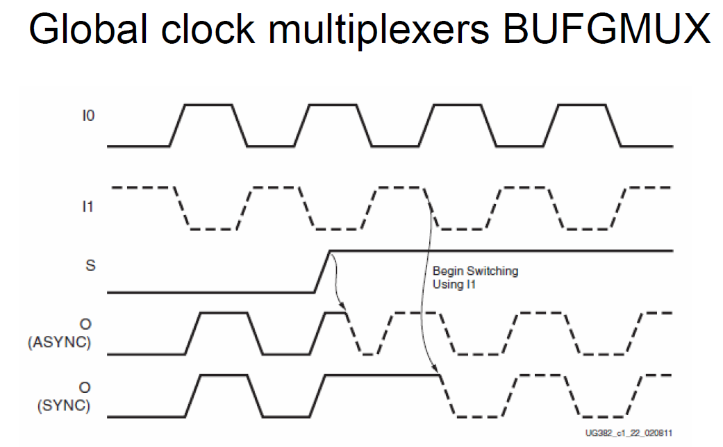

Bitwurschtler schrieb:
> Nimm einen clock multiplexer bspw. in Xilinx-FPGA#s typischerweise einen
> BUFGMUX
> http://www.ue.pwr.wroc.pl/pld/pld_10.pdf S.33
Genau so etwas brauche ich, wie auf S. 34 dargestellt.
Wenn ich nicht auf diese fertigen Module zurückgreifen kann, weil die
Technologie noch nicht klar ist. Ist es möglich so etwas in VHDL zu
beschreiben, oder muss ich immer erst die Technologie klären und dann
spezifische Module des Herstellers verwenden?
Denn in VHDL ist mir aktuell unklar, wie die erste Flanke des neuen
Taktes unterdrückt werden kann. Das muss ja dann sicher auf asynchrone
Logik hinauslaufen.
Vielen Dank!
> beschreiben,
Nein, zumindest nicht synthetisierbar.
Ja.
Alternativ kannst du einen neuen hohen (mindestens 20 MHz Besser 100+)
System-Takt einführen und die niedrigen Takte/Daten darauf
einsynchronisiern und nachbilden.

Marc M. schrieb:
> Lattice User schrieb:
>> http://www.vlsi-world.com/content/view/64/47/1/1/
> Vielen Dank!
> Das sieht gut aus, leider funktioniert das nur, wenn select nicht auch
> einen der beiden Takte abschaltet :)
Statemachine drumrum basteln die dafür sorgt dass während des
Umschaltens beide Clocks aktiv sind.
   Inaktiven Oscillator einschalten.
   Warten bis stabil. (feste Verzögerung oder bei PLL auf Lock warten)
   Mux Umschalten
   paar Takte Verzögerung um sicherzustellen dass der Muc fertig ist.
   bisherigen Oscillator abschalten.
Getaktet wird das genze mit dem Ausgang des Mux, kommt also ohne
Hilfsclock aus.
