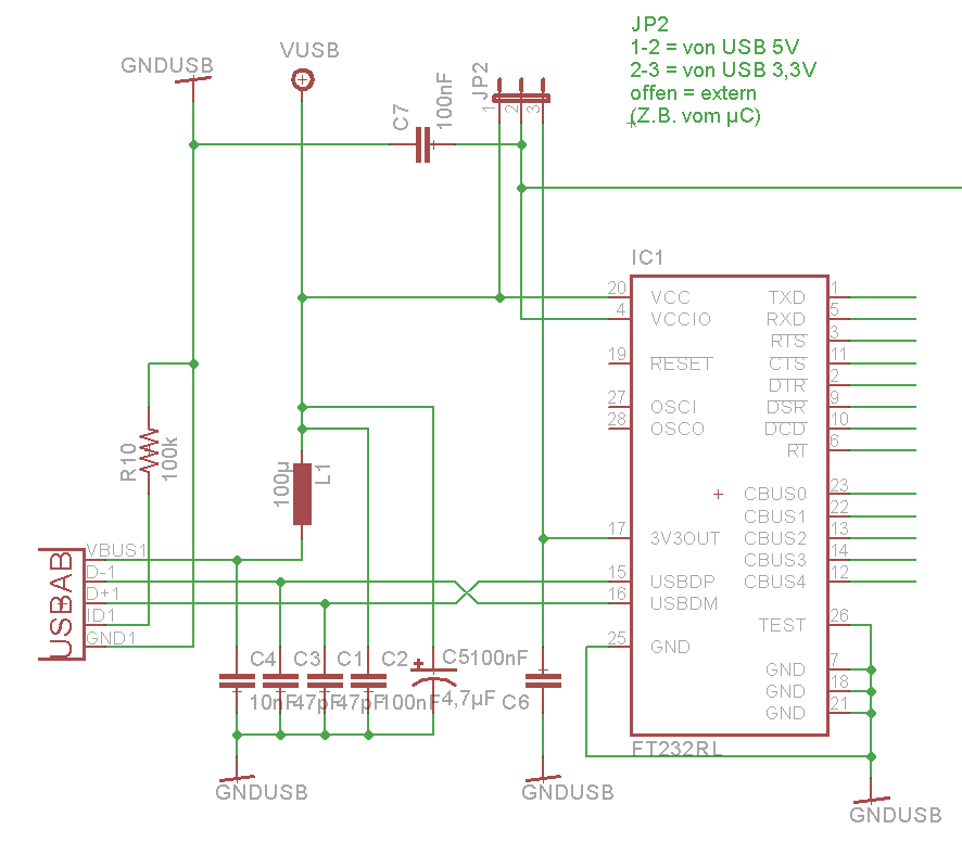

von Mr. Andreas Ratlos (Gast)
Anbei meine Schaltung für den FT232RL. Sie weißt vermutlich einen Fehler
auf, denn nach Installation der FTDI Treiber unter Win10 wird das USB
Gerät nicht erkannt.
Schaltung ist eine Adapterplatine für eine ATMega8 Schlatung, auf der
u.a. auch die LEDs für RX und TX sitzen.
Nach dem Einstecken blinken beide LEDS 3x gleichzeit. Die Kommunikation
scheint also zu stehen.
Jemand einen Tip bzgl. Schaltung oder Fehlersuche?
L1=Ferrit Bead
Andreas

von (prx) A. K. (prx)
Winfried J. schrieb:
> Es fehlt ein Widerstand von d+ nach usb+ oder vun d- nach masse je nach
> gewünschtem Protokoll sie USB Spezifikationen.
Ist Teil vom IC.

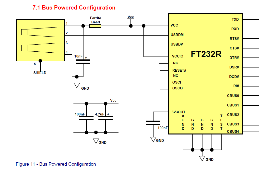

Danke für Deine Antwort.
Schaltung basiert auf Bus powered Schema aus dem Datenblatt (Auszug
anbei). Da gibt es keinen Widerstand!?
USB 5 ploig: Hatte ich nachgelesen, war mir aber auch neu. unsure

von g457 (Gast)
Hast Du es schon mal ohne die Lastkapazitäten an den Datenleitungen
versucht?
HTH
> beim RL?
> bist du sicher?
Integrated USB Resistors - Previous generations of FTDI’s USB UART
devices required two external series resistors on the USBDP and USBDM
lines, and a 1.5 kΩ pull up resistor on USBDP. These three resistors
have now been integrated onto the device.
von Jim M. (turboj)
Ist einer der Jumper für VCCIO gesetzt? Nicht das ihm einfach nur diese
Spannung fehlt.
>> beim RL?
>> bist du sicher?
Im Datenblatt steht: "Integrated Resistors" ... "Previous
generations..." Seite 3 (Abschnitt 2)
> diese
> Spannung fehlt.
Ja. Geht weder mit keiner der 3 vorgesehenen Spannung. TX und RX kommen
ja auch an.
Einhart P. schrieb:
> Original FTDI Chip oder Fälschung?
Original. FTDI Treiber aktuell.
> Datenleitungen
> versucht?
> HTH
Wäre mein nächster Test, wenn von Euch keiner Rat weiß.
Kann es ein defekter Kondesator sein? (wenn ich schon löte)
von Richard B. (r71)
ARAIR Kurz zwischen + und - ... Habe ich leider sehr offt.
Sehr schwer zum löten und siehst nicht hinein...
von Michael U. (amiga)
eigentlich melden sich die sehr zuverlässig, vertauschte D+/D- erzeugen
ein unbekanntes Gerät.
Wenn an den I/Os eine versorgte Schaltung hängt, kann der FTDI durch die
"Rückspeisung" über die internen Schutzdioden sehr eigensinnig sein.
Gruß aus Berlin
Michael
