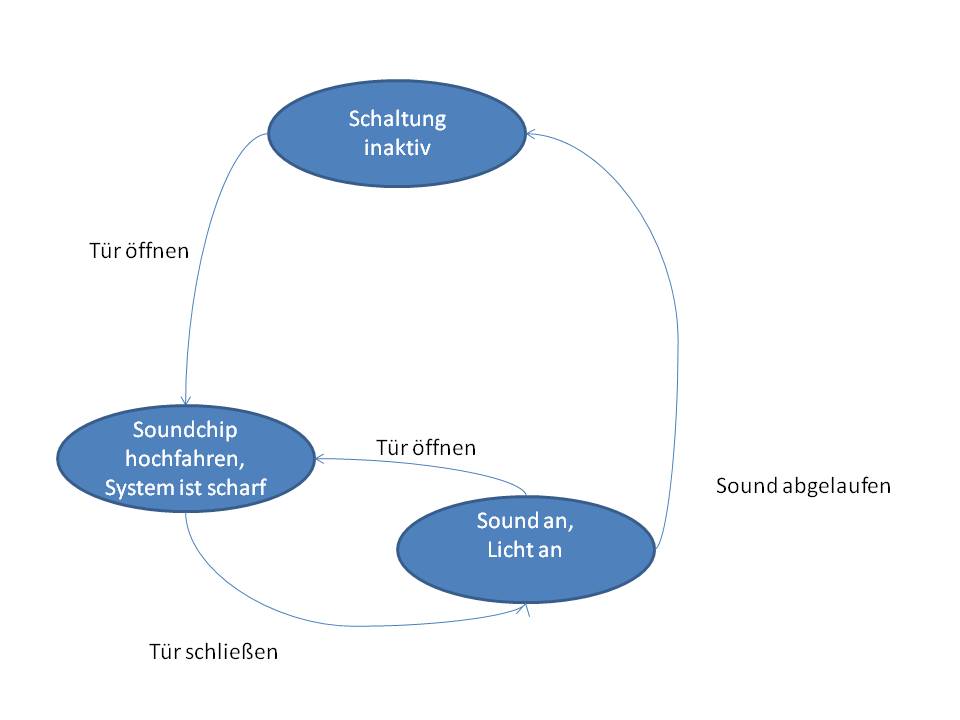

Beenden sollte das ganze automatisch wenn das Soundfile zuende geht
(nach ca. 20 sekunden). Hier könnte eventuell auch ein Zeitglied zum
Einsazu kommen (Relais mit Timer oder so etwas). Das mit dem Licht ist
nicht superwichtig. Wichtig ist nur, dass der Sound erst beim Schließen
der Tür abspielt und das System anschließend selbst ausgeht.
Beiliegend habe ich das ganze mal in ein Ablauf gemalt.

Gast #4530894
Ganz so einfach ist das nicht. Wenn die Tür beim spielen mal länger
offen steht passiert beim schließen der Türe nichts da deine
ausschaltverzögerung schon abgelaufen ist. Und andersherum wird das
Geräusch nicht abgeschaltet wenn man die Tür aufmacht um das Gargut zu
kontrollieren ;-)
Das Modul hat doch ein Sleep Modus und Schaltet sich selber ab nach
abspielen einer MP3.
Ich würde es gar nicht so kompliziert machen. Baue doch einfach 2 Taster
an der Front an. Der eine Taster spielt eine MP3 "Bssssss....ping" und
der andere eine Mp3 "ping" zum manuellen stoppen.

OP #4537173
zunächst mal vielen Dank für die Anregungen. Ich bin jetzt auf dem
Stand, dass ich zunächst nur den Sound mit dem ELV Modul umsetzen will.
Das ELV-Modul benötigt einen Impuls von ca. 1 Sekunde um das Abspielen
des Sounds zu starten.
Meine Schaltung sieht derzeit vor an der Tür der Mikrowelle einen
Schalter anzubringen (Schließer).
Der Schalter steuert einen NE555 als monostabile Kippstufe und erzeugt
den Impuls von einer Sekunde wenn ich ihn kurz antippe. Soweit
funktioniert das.
Problem ist, dass der Schalter bei geschlossener Tür permanent
geschlossen ist und dadurch der Impuls an das ELV Modul permanent
anliegt weil auch das NE555 permanet durchtrigger.
Wie kann ich mit dem NE555 eine Schaltung realisieren, die beim
schließen des Schalter (Eingang NE555 = LOW) EINMAL einen Impuls einer
Sekunde abgibt und erst wenn der Schalter einmal geöffnet war wieder
Triggerbar ist?
