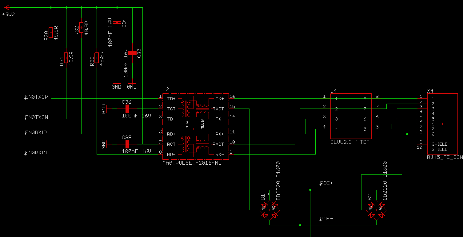

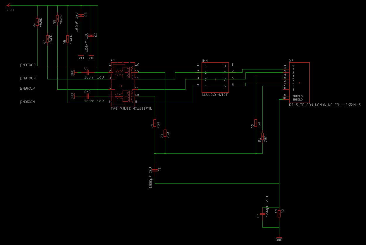

Ethernet umbauen auf PoE
Gast #4531453
In diesem Bereich kommt es auf exakte Schaltung an. Es kommt sogar auf
die Biegungen der Leiterbahnen und, und wie sie sich (über die Layer
Ebenen hinweg) kreuzen.
Mein Tip: Schau von einer Platine ab, die bekannt und solide
funktioniert. Und mach das dann auf 100% genau so.
Eine falsche Leiterschleife kann schon dazu führen, dass du keine CE
Zulassung erhälst.
