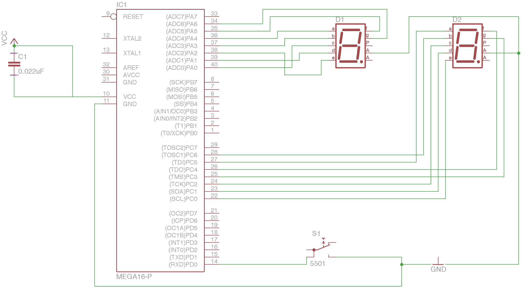

Als Anfängerprojekt möchte ich einen Schaltkreis bauen, welcher per
Taster von 0 bis 99 hochzählt (was mir mit nur einer Anzeige eines
anderen Typs bereits gelungen ist).
Leider scheinen zwei Anzeigen (eines anderen Modells) einige Probleme zu
machen und zwar flackern diese sehr oft, wobei man das flackern so
interpretieren kann, dass der komplette uC einen reset macht (der Zähler
ist dann nämlich wieder 0).
Betrieben wird das ganze von einer Peak-Tech Spannungsquelle mit ca.
40mA und 3.3V.
Schaltplan befindet sich im Anhang und der Quellcode findet sich hier:
https://github.com/bodokaiser/avr/blob/master/05-double-segment-display/main.c
Hat jemand eine Idee wie der Reset/Spannungsabfall zu Stande kommt?
Habe leider nur noch Elkos hier und damit den Keramikkondensator am
Eingang ausgetauscht, hat sich leider nichts geändert.

Wo sind denn die LED-Vorwiderstände, die Kondensatoren, die (A)Vcc
Anschlüsse und die komplette Außenbeschaltung ?
Alles nicht da !
Ein Programm ? Ist da virtuell ?

Bodo,
mache es richtig - oder gar nicht !
Wie schreibt dir Atmel in ihren Application Note und dem zugehörigen
Datenblatt vor !
Ja vor, wenn Du das nicht machst, dann lebe mit diesem Ergebnis.
Frage Dich bitte mal, wie eine LED funktioniert !
> 40mA und 3.3V.
Und du bist sicher, dass die 40mA reichen, wenn die LEDs in den Anzeigen
eingeschaltet werden?
Hoffentlich sind das blaue oder "weiße" LED-Anzeigem. Sonst reicht die
Spannung, auf die die Versorgung beim Aktivieren der LED-Anzeige
zusammen bricht, für den µC nicht mehr aus und er startet neu.
> Datenblatt vor !
Auf was spielst du hier konkret an?
> So wir C1 eingezeichnet ist, läuft der AVr µC gar nicht !
Ja, du hast recht, das war ein Fehler im Schaltplan. C1 ist natürlich
parallel geschaltet.
Ich baue dann mal kurz jeweils 330 Ohm Vorwiderstände ein. Melde mich
dann.

Na,
C1 hat So keine Wirkung !
Mache es bitte richtig.
Es wurde doch alles schon 1000x gepostet, das kann man nach lesen.
Es muss aber nicht richtig sein, was Andere machen.
