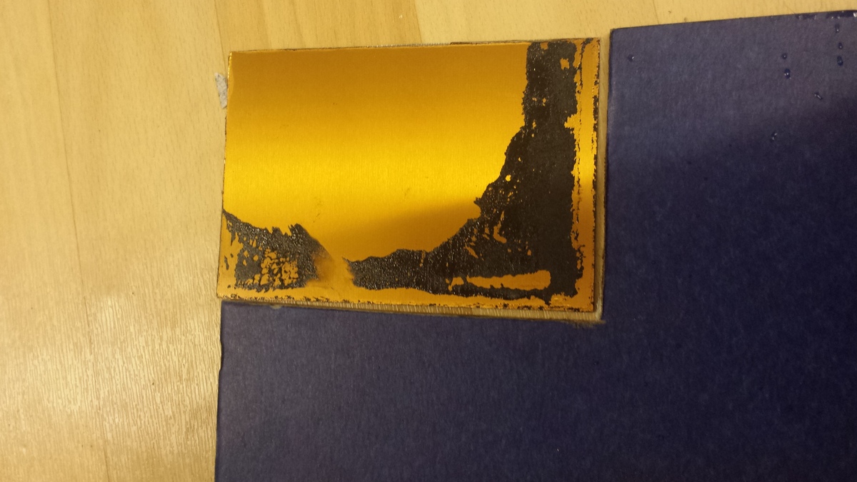

Guten Abend,
ich habe das Problem, dass die schutzfolie auf fotobeschichteten
Platinen von Bungard sehr stark haftet. Die Platinen sind sehr alt aber
sehen gut aus. Mit welchem mittel bekomm ich das weg ihne die
Fotoschicht zu zerstören, da es schon einige Platinen sind.

ich hatte das auch schon mal, man kann mit den Fingern die gummiartige
Beschichtung wegrubbeln. Ok, ist aufwendig, aber es funktioniert. Bei
anderen Vorgehensweisen könnte die Fotoschicht zerkratz werden.

Probiers mal mit einem Leinenläppchen, das du mit etwas Isopropanol
angefeuchtet hast, wegzurubbeln.
Man braucht nur wenig Isopropanol, denn der Kleber soll sich nicht darin
lösen und verschmiert werden, sondern nur quellen und weich werden.

#4532249
Lösungsmittel (Iso, Spiritus, Waschbenzin) kriegen zwar den Kleber weg,
greifen aber auch den Fotolack an. Besser ist Speiseöl (jedes Öl,
solange es keine Lösungsmittel enthält wie z.B. WD40). Danach natürlich
gründlich entfetten.
Gast #4532286
Lukas K. schrieb:
> Hatte ich auch schon mehrfach. Man kann die Kleberreste ganz gut mit dem
> Kleber von der Schutzfolie abziehen. Schutzfolie mit Kleber draufdrücken
> und wieder abziehen. Der Kleber bleibt dann am Kleber der Schutzfolie
> kleben.
Das ist eine sehr schonende Methode.
Bei Aufklebern und Klebebändern mache ich das auch oft.

hab vor kurzen genau so eine Batzen an Platinen bekommen
Problem war das Gleiche
kurz den Fön meiner Geliebten geschnappt und die Schutzfolie vor dem
Abziehen schön durchgewärmt- ging super ab  nur an den Ränder der
Platine wenige schwarze Kleberreste aber die gehen leicht ab

Gast #4533499
Also zum Abschluss.
Die "Ich nehme folie und tupfe das schwarze weg methode" hat sich bisher
bewährt.
Belichtungszeit ist nicht anderst wie bei meinen anderen platinen ich
belichte 3min und ergebniss ist auch super wie immer löse ich mit 0.6mm
auf.
Is halt ne quälerei mit dem Kleberest.
Erhitzen hat es nur noch schlimmer gemacht. Gefrierfach hat auch nichts
gebracht also wird getupft.
Gast #4533530
noch'n Tip:
Bremsenreiniger aus dem Autozubehör löst den Kleber prima auf und greift
den Fotolack nicht an.
Habe es selbst ausprobiert an überalterten Paltinen mit demselben
Problem, waren keine Bungards, Alter nicht mehr feststellbar.
Gruß wv

Gast #4535794
Mit Waschbenzin kann man die Folienreste problemlos ohne Beschädigung
der Fotoschicht entfernen.
Zumindest funktioniert das bei meinen alten Bungardplatinen.
