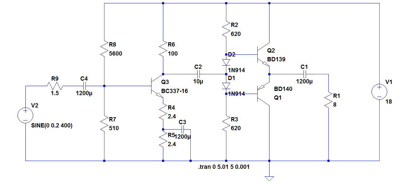

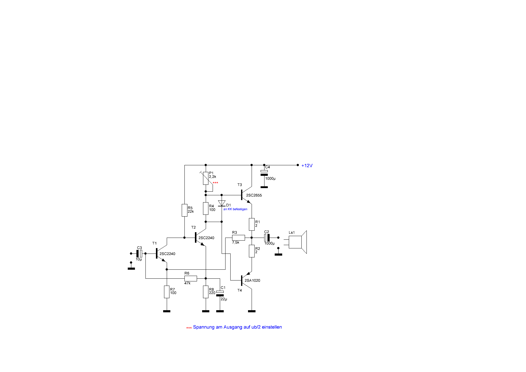

Hi, ich habe mir einen kleinen Gegentaktverstärker entworfen, den ich auch so aufbauen will (siehe Bild). In der Simulation tut er eigentlich schon genau das was ich will. Das was ich noch machen machen muss, ist einen vernünftige Dimensionierung der Kondensatoren, denke aber das ich das hinkriege. Da ich bis jetzt immer nur in der Theorie unterwegs war und noch nie irgendwas aufgebaut habe, habe ich ein paar Fragen: - Muss ich irgendwo ein Poti einbauen um den Arbeitspunkt der Vorstufe zu korriegieren, falls meine Berechnung nicht zu den Abweichungen des gekauften Modells passen. Falls ja, wo muss das Poti hin? - Wo baue ich am besten ein Poti ein, um die Lautstärke zu regeln? - Gibt es für die Praxis noch Tips, habe ich eventuell etwas übersehen? Grüße
#4531282
Hans S. schrieb: > Hi, > > ich habe mir einen kleinen Gegentaktverstärker entworfen, Glaub ich nicht! Du hast es irgendwo abgekupfert. Wenn du jedes Bauteil ausgewählt und berechnet hättest, wärst du ein Experte und würdest hier nicht fragen. Also kupfere auch die Lautstärkeregelung ab. Es gibt massenhaft Beispiele dafür. Übrigens gehört zu einer Endstufe nie die Lautstärkeregelung dazu. Die passiert in der Vorstufe.
Danke. Hauptsache behaupten, dass ich das einfach nur abgekupfert habe. Ich studiere E-Technik. Da wir dort die meisten Sachen nur in der Theorie machen, habe ich mir recht viel Mühe gegeben die Endstufe und auch die Vorstufe zu berechnen. Hänge da schon etwas länger dran. Und ich bin auch kein Experte, aber ja, ich habe jedes Bauteil selbst ausgewählt und berechnet. Aber, da ich wie erwähnt kein Experte bin, stellte ich eben diese Fragen. Deine Plumpe Antwort macht mich wirklich ziemlich wütend. Wie wäre es erstmal mit Fragen, bevor man Leute einfach so aus heiterem Himmel heraus beschuldigt? Aber nochmal Sachlich. Ich würde die Lautstärkereglung mit einem Poti vor dem ersten Kondensator (C4) realisieren. Ist das ein guter Platz?
#4531317
Hans S. schrieb: > ich habe mir einen kleinen Gegentaktverstärker entworfen Waren 1200µ Kondensatoren im Sonderangebot??? michael_ schrieb: > Wenn du jedes Bauteil ausgewählt und berechnet hättest Ohweh, davon ist nicht auszugehen. :-)) Warum muß man einen simplen Verstärker neu erfinden und dann so sinnlos dimensionieren???
#4531318
Hans S. schrieb: > Ich studiere E-Technik. Ohweh, ohweh ohweh...
hingucker schrieb: > Waren 1200µ Kondensatoren im Sonderangebot??? gut für den tiefstbass... :)
hingucker schrieb: > Hans S. schrieb: >> ich habe mir einen kleinen Gegentaktverstärker entworfen > > Waren 1200µ Kondensatoren im Sonderangebot??? Wie gesagt, muss ich noch genauer dimensionieren. Habe die aufs geratewohl in der Simulation eingesetzt, damit der Wechselstromwiderstand nicht zu groß ist. > Warum muß man einen simplen Verstärker neu erfinden und dann so sinnlos dimensionieren??? Wäre nett, wenn du mir sagen könntest, was an der Dimensionierung so sinnlos ist. Wie gesagt, dass ist mein erster Versuch so etwas zu machen. @ hingucker Was ist daran auszusetzen?
Nochmal für alle. Ich habe diesen Verstärker komplett selber dimensioniert. Warum glaubt ihr das nicht?

Hans S. schrieb: > Danke. Hauptsache behaupten, dass ich das einfach nur abgekupfert habe. > Ich studiere E-Technik. Da wir dort die meisten Sachen nur in der > Theorie machen, habe ich mir recht viel Mühe gegeben die Endstufe und > auch die Vorstufe zu berechnen. Hänge da schon etwas länger dran. Besser wäre es, du hättest abgekupfert. Dir lieber Gedanken gemacht, warum die das gemacht haben. Damit kannst du nicht mehr berühmt werden. Das Ding ist gegessen. Weißt du was es in einer Beurteilung heißt, "viel Mühe gegeben"? Unmögliche Dimensionierung, keine Gegenkopplung, kein Boucherot-Glied, Einspeisung zwischen D1/D2 usw. Bau lieber erst mal so eine Schaltung praktisch nach.
#4531345
Hans S. schrieb: > wenn du mir sagen könntest, was an der Dimensionierung so > sinnlos ist. Nein dazu habe ich keine Lust, das ist alles so daneben... Und wie gesagt, so Verstärker gibts seit 1000 Jahren überall in sinnvoll, da muß ich nicht den Erklärbär machen... Aber um auf die Ausgangsfrage zurück zu kommen: Hans S. schrieb: > Ich würde die Lautstärkereglung mit einem Poti > vor dem ersten Kondensator (C4) realisieren. Ist das ein guter Platz? Ja, das ist normalerweise der richtige Platz. Bei dem niedrigen Eingangswiederstand der Schaltung allerdings unortodoxerweise in Form eines 100 Ohm Drahtpotis...
@ michael Also. Natürlich habe ich mir ähnliche Schaltungen angeguckt. Die sahen vom Prinzip auch so aus, wie das was ich gemacht habe. Natürlich anders dimensioniert. Was ist denn jetzt so danaben? Ich hatte Daten von meiner Eingangsquelle gegeben. Spitze-Spitze-Spannung und Innenwiderstand. Es war mein Ziel am Ausgang 8V Spitze-Spitze an 8Ohm zu haben. Genau das macht der Verstärker. Außerdem halte ich alle Grenzwerte aus den Transistordatenblättern ein. Warum liege ich eurer Meinung nach trotzdem so daneben mit der Dimensionierung? Ich bin wirklich offen für Kritik. Gerne auch für einen guten Link oder Literaturtipp zum Thema.

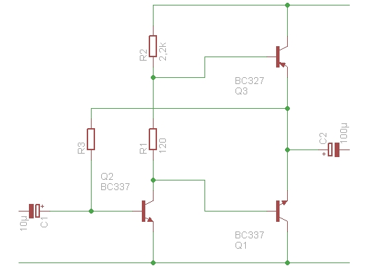

Gut, wenn man im IN sucht kommt massenhaft so ein Müll. Auf die Schnelle habe ich so eine Schaltung gefunden. Grob sieht die brauchbar aus. http://www.jens-wesemann.de/gegentakt.jpg Schau dir lieber Industrieschaltungen an.
#4531363
Diese Schaltungstechnik wurde in den 1970-iger Jahren verwendet. In den Emitterleitungen der Endtransistoren fehlen die Emitterwiderstände (in der Regel 0,5 bis 1 Ohm). Es gibt keine Möglichkeit die Mittenspannung und den Ruhestrom der Endstufe einzustellen. Durch die Verwendung von Komplementären Transistoren wird man Schwierigkeiten haben diese mit gleichen Eigenschaften zu bekommen. Die Rundfunkwerkstätten hatten in diesen Jahren die gepaarten (ausgemessnen) Endstufentransistoren als Ersatzteil in einer Tüte bekommen. Eine Gegenkopplung über die Treiberstufe wäre vorteilhaft. Ab den 1980-iger Jahren hat man bei Endstufen dieser Leistungsklasse Schaltkreise eingesetzt. Ansonsten mal in des Schaltungsbeispielen von damals der Halbleiterhersteller reinschauen. Dort sind auch Dimensionierungshinweise zu finden. siehe: http://www.rainers-elektronikpage.de/index.html

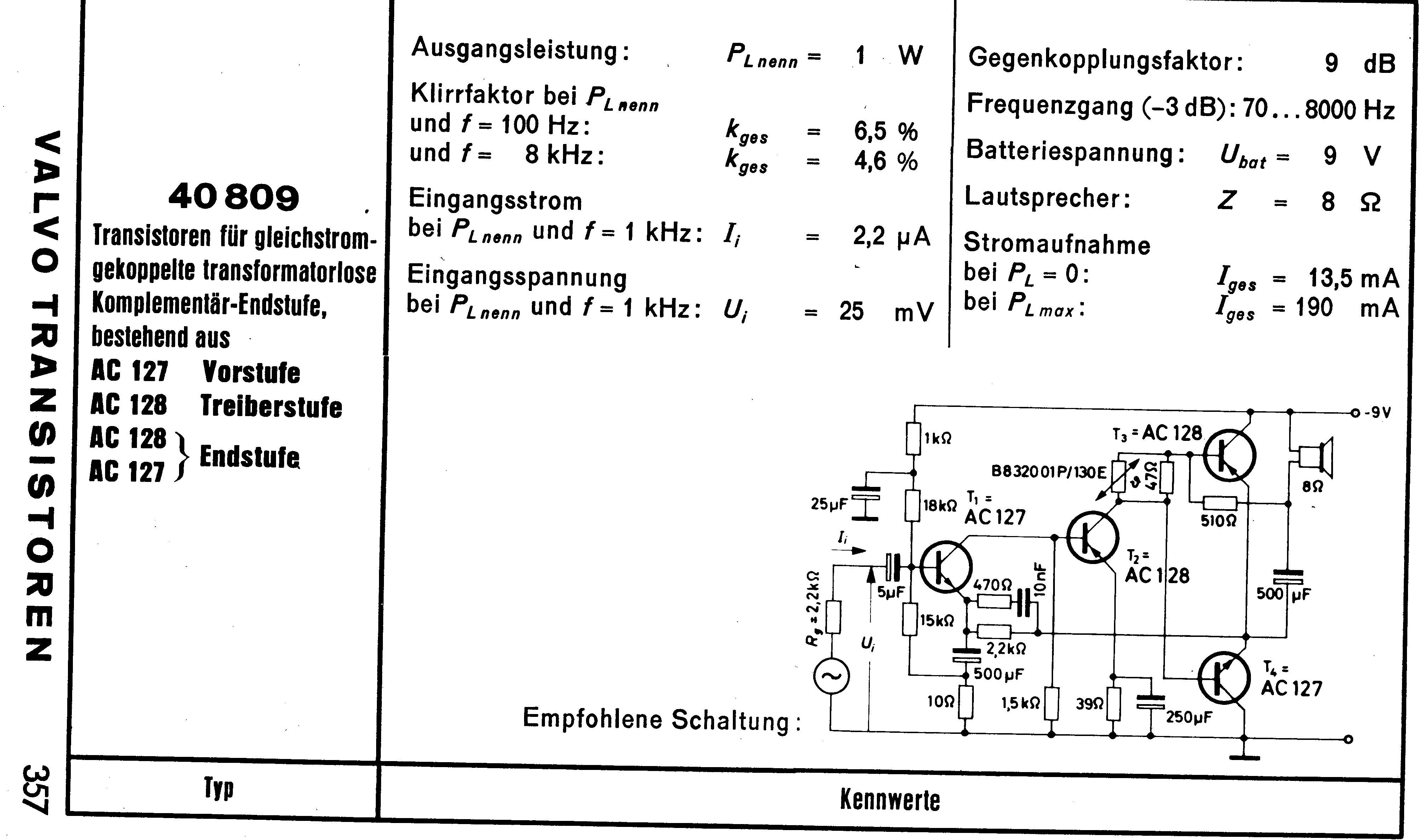

Hp M. schrieb: > Bei der beigefügten kleinen Schaltung haben die Konstrukteure schon > etwas mehr nachgedacht, und sie funktioniert auch ohne selektierte > Transistoren sehr schön. in si. d1 ist für den ruhestrom zuständig und mit dem khlkörper in kontakt zu bringen. eventuell sind zwei dioden von nöten. die endtransen sollen einen halbwegs gleichen hfe haben +-20%.
Nach einem Blick auf die Schaltung war mir klar, dass die nirgends abgekupfert sein konnte - ein offensichtlich theoretisches Design. Wobei die Dimensionierung sehr wohl zeigt dass der TO bis dahin seine Hausaufgaben gemacht hatte. Was soll eigentlich dieses Rumgebashe hier? Es ist ein erster Entwurf eines E-Technik-Absolventen. Wann hat man denn je gehört, dass an der Uni praktische Schaltungstechnik gelehrt wird?! Also mal nen Gang runter schalten und ruhig durch die Hose atmen.

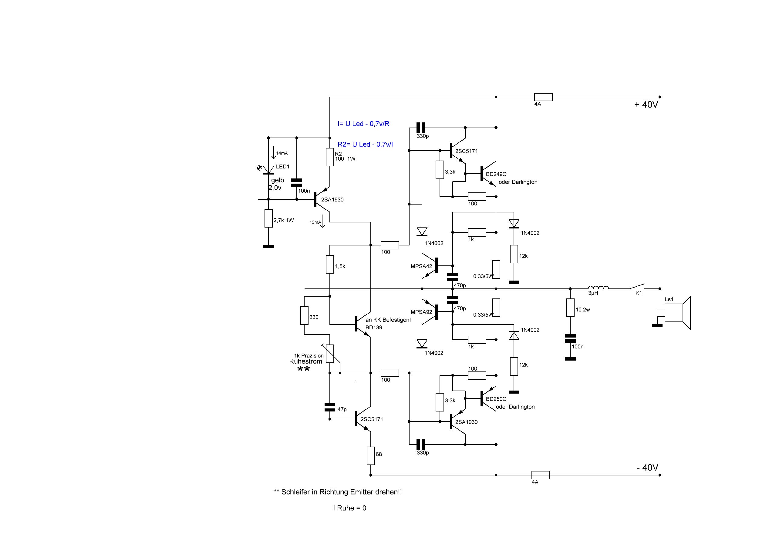

Doch, hier z.Bsp. http://chemiephysikskripte.de/verstaerker/verstaerker2.gif Er hat die Dimensionierung nur verschlimmverbessert.

Hallo, auf dem Bild ist die Minimal-Version einer Komplematär-Endstufe. Spielt auch ganz real, wenn man 6-9V als Ub nimmt und einen 8 Ohm (besser 16-32 Ohm) Lautsprecher nimmt, japanisches Taschenradio der späten 60er eben... R3 von großen! Werten (1M) ausgehend verringern, bis an den Emittern der Endstufe 1/2 Ub anliegt. Wenn Du diese Schaltung verstehst kannst Du dann ganz langsam eine "richtige Endstufe" dimsionieren. Den Ruhestrom (ca. 5mA wäre brauchbar) bestimmt R1. Es fehlt fast jede Stabilisierung der Arbeitspunkte, nur die Mittenspannung wird stabil gehalten. Wenn sie nach oben läuft wird der Treiber über R3 weiter geöffnet und zieht sie wieder nach unten usw. Der treber sollte eine Arbeitspunktstabilisierung bekommen, also Emitterwiderstand + Elko parallel und Basis-Spannungsteiler statt nur Basiswiderstand. Die Endstufe sollte eine Ruhestromstabilisierung bekommen, also Emitterwiderstände (4,7 Ohm als Versuchsbasis) und R1 entsprechend vergößern. Eine thermische Kompensation sollte rein, also R1 als Einstellregler, Schleifer an die obere Basis und 2-3 Si-Dioden parallel. Gibt es auch eine nette Schaltung mit einem Transsitor, npn mit C und E parallel zum R1, R1 als Einstellregler und Schleifer an die Basis. Die Basend er Endstufen bleinen dann an den Enden. Wenn man diesen Transistor dann thermisch mit den Endstufentransistoren koppelt, geht das auch praktisch bis etlichen Watt (25W waren damals schon viel). Spannungsquell mit Strombegrenzung ist praktisch, eine Glühlampe (Kaltleiter) in der + Leitung gaht aber auch gut und leuchtet dann bei Fehlern... Mit all den Zusätzen und einem BDxxx-Pärchen sind dann an 12V/4 Ohm schon ein paar Watt machbar. Klirrfaktor, Übernahmeverzerrungen der Endstufe usw. lernt man dann ganz praktisch kennen. Gruß aus Berlin Michael

Michael U. schrieb: > auf dem Bild ist die Minimal-Version einer Komplematär-Endstufe. > > Spielt auch ganz real Nöö, macht die nicht. Die Endstufentransistoren sind vertauscht.
#4531500
ArnoR schrieb: > Michael U. schrieb: >> auf dem Bild ist die Minimal-Version einer Komplematär-Endstufe. >> >> Spielt auch ganz real > > Nöö, macht die nicht. Die Endstufentransistoren sind vertauscht. Nicht unbedingt, das japanische Taschenradio wurde gerne mal mit "-9V" betrieben. Vergleiche mal mit dem Auszug aus dem Valvo-Buch ein paar Beiträge vorher...
#4531501
Hans S. schrieb: > - Muss ich irgendwo ein Poti einbauen um den Arbeitspunkt der Vorstufe > zu korriegieren, falls meine Berechnung nicht zu den Abweichungen des > gekauften Modells passen. Falls ja, wo muss das Poti hin? Nein, der Arbeitspunkt deiner Ausgangsstufe ist schlimmer. Da du am Simulieren bist: Schau mal wie dort bei kleinen Toleranzen der Nullpunkt driftet. Der Ruhestrom ist auch eher undefiniert. > - Wo baue ich am besten ein Poti ein, um die Lautstärke zu regeln? Vor dem Eingang. > - Gibt es für die Praxis noch Tips, habe ich eventuell etwas übersehen? 1200uF am Eingang sind gross, aber du wolltest die Werte eh anpassen. Mit 1200uF am Ausgang an 8 Ohm bekommst du einen Abfall bei tiefen Frequenzen. Es wäre passend, C2 und C4 bei derselben Frequenz begrenzen zu lassen. Hans Schneider schrieb: > Mich wundert es, dass hier alle davon ausgehen, dass es für einen > E-Technikstudenten so selbstverständlich sein soll, diese Art von > Schaltungen zu entwerfen. Sie sind zumindest heutzutage kaum Bestandteil > des Studiums. Na ja, Grundlage jedes Studiums sollte sein, daß man, bevor man was realisiert, erst mal nachliest wie man es richtig macht. Michael U. schrieb: > auf dem Bild ist die Minimal-Version einer Komplematär-Endstufe. Na ja, schon im Ansatz noch schlechter als das was Hans betrachtet. Dir fehlt vermutlich das ganze E-Technik-Studium.
Hallo, ArnoR schrieb: > Michael U. schrieb: >> auf dem Bild ist die Minimal-Version einer Komplematär-Endstufe. >> >> Spielt auch ganz real > > Nöö, macht die nicht. Die Endstufentransistoren sind vertauscht. Mist... stimmt natürlich... Hoffentlich bemerkt er es auch. Gruß aus Berlin Michael
Hallo, Nase schrieb: > ArnoR schrieb: >> Nöö, macht die nicht. Die Endstufentransistoren sind vertauscht. > > Nicht unbedingt, das japanische Taschenradio wurde gerne mal mit "-9V" > betrieben. > > Vergleiche mal mit dem Auszug aus dem Valvo-Buch ein paar Beiträge > vorher... dann müßte aber der Treiber ein pnp werden und die Elkos andersrum. Gruß aus Berlin Michael

Hans S. schrieb: > Was ist denn jetzt so danaben? Ich hatte Daten von meiner > Eingangsquelle gegeben. Spitze-Spitze-Spannung und Innenwiderstand. Es > war mein Ziel am Ausgang 8V Spitze-Spitze an 8Ohm zu haben. Genau das > macht der Verstärker. Außerdem halte ich alle Grenzwerte aus den > Transistordatenblättern ein. Warum liege ich eurer Meinung nach trotzdem > so daneben mit der Dimensionierung? Der Arbeitspunktstrom in der Vorstufe ist etwa 90mA, daher macht die Vorstufe den ~6-fachen Stromhub der Endstufe (100R/620R) und die Verlustleistung des Transistors etwa 810mW, das ist zu viel für ein TO92. Besser einen 620R durch den Vorstufentransistor ersetzen (1/6 Strom und Leistung). Allerdings muss man dann mit Rückführung vom Ausgang die Arbeitspunkte stabilisieren. Die Ansteuerung in der Mitte zwischen den Dioden ist vollkommen in Ordnung, und ein Boucherot-Glied braucht die Schaltung auch nicht. Der Poster weiter oben weiß wahrscheinlich nicht wie die Endstufe funktioniert.
Hallo, MaWin schrieb: > Michael U. schrieb: >> auf dem Bild ist die Minimal-Version einer Komplematär-Endstufe. > > Na ja, schon im Ansatz noch schlechter als das was Hans betrachtet. Dir > fehlt vermutlich das ganze E-Technik-Studium. das trifft zu und ich werde das auf meine alten Tage auch nicht mehr ändern. Das ich die Transistoren beim "schnell mal zeichnen" vertauscht habe, wurde schon bemerkt. Ansonsten kann ich Dir auch (un)gern das real existierende kommerziell gefertige Radio schicken... Es ist die Grundlage aller Komplemetärendstufen, alles weitere ist drumrum, um die Parameter aufzubessern. Das heute technologisch andere Möglichkeiten bestehen und auch genutzt werden, ist eine völlig andere Geschichte. Es ist letztlich (ohne den Zeichenfehler) nur seine Schaltungsgrundlage... Gruß aus Berlin Michael
michael_ schrieb: > Doch, hier z.Bsp. > http://chemiephysikskripte.de/verstaerker/verstaerker2.gif > Er hat die Dimensionierung nur verschlimmverbessert. Alles klar, das hätte ich nun nicht erwartet.
Hallo, Mark S. schrieb: > michael_ schrieb: >> Doch, hier z.Bsp. >> http://chemiephysikskripte.de/verstaerker/verstaerker2.gif >> Er hat die Dimensionierung nur verschlimmverbessert. > Alles klar, das hätte ich nun nicht erwartet. ich werde jetzt nicht fragen, welchen Sinn die 4,7 Ohm Widerstände in dieser Schaltung haben. Gruß aus Berlin Michael
Michael U. schrieb: > auf dem Bild ist die Minimal-Version einer Komplematär-Endstufe. Eine funktionsfähige Gegentaktendstufe einschl. Beschreibung der Grundlagen, die dem TE anscheinend fehlen, findet man auch hier: https://www.elektronik-kompendium.de/public/schaerer/endstu_t.htm

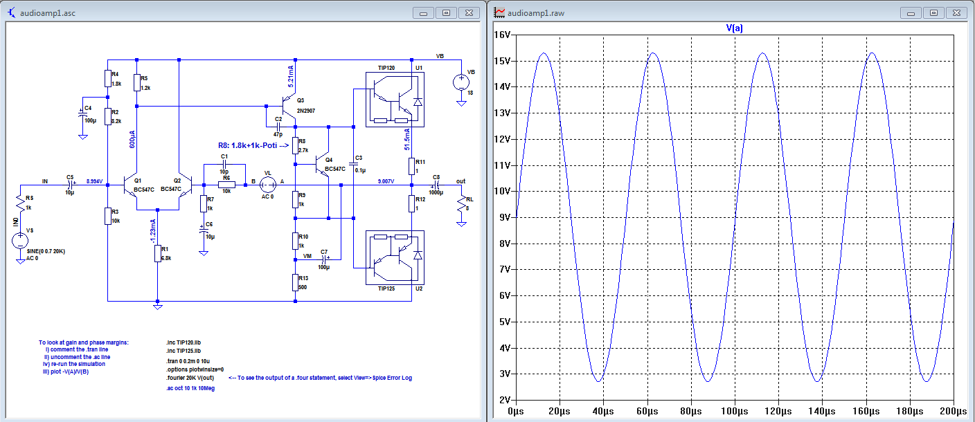

Hallo, Hier mal ein klassiches Beispiel simuliert mit LTspice. (Ich habe dafür das Beispiel audioampstep.asc wesentlich modifiziert.) An meinem Beispiel kann man verschiedene Dinge üben/lernen. 1. R5 so dimensionieren, dass die Ströme der beiden Eingangstransistoren ungefähr gleich sind. Dazu habe ich die Ruheströme eingeblendet. 2. C2, Bandbreite bei hohen Frequenzen reduzieren. 3. R8, Ruhestrom einstellen, Q4 thermisch an Endstufenkühlkörper koppeln 4. R11, R12, Emittergegenkopplung zur Ruhestromstabilsierung 5. C7, ermöglicht größtmögliche Austeuerung der negativen Halbwelle. 6. C1, verbessert die Phasenreserve 7. C6, AC Gegenkopplung Gruß Helmut

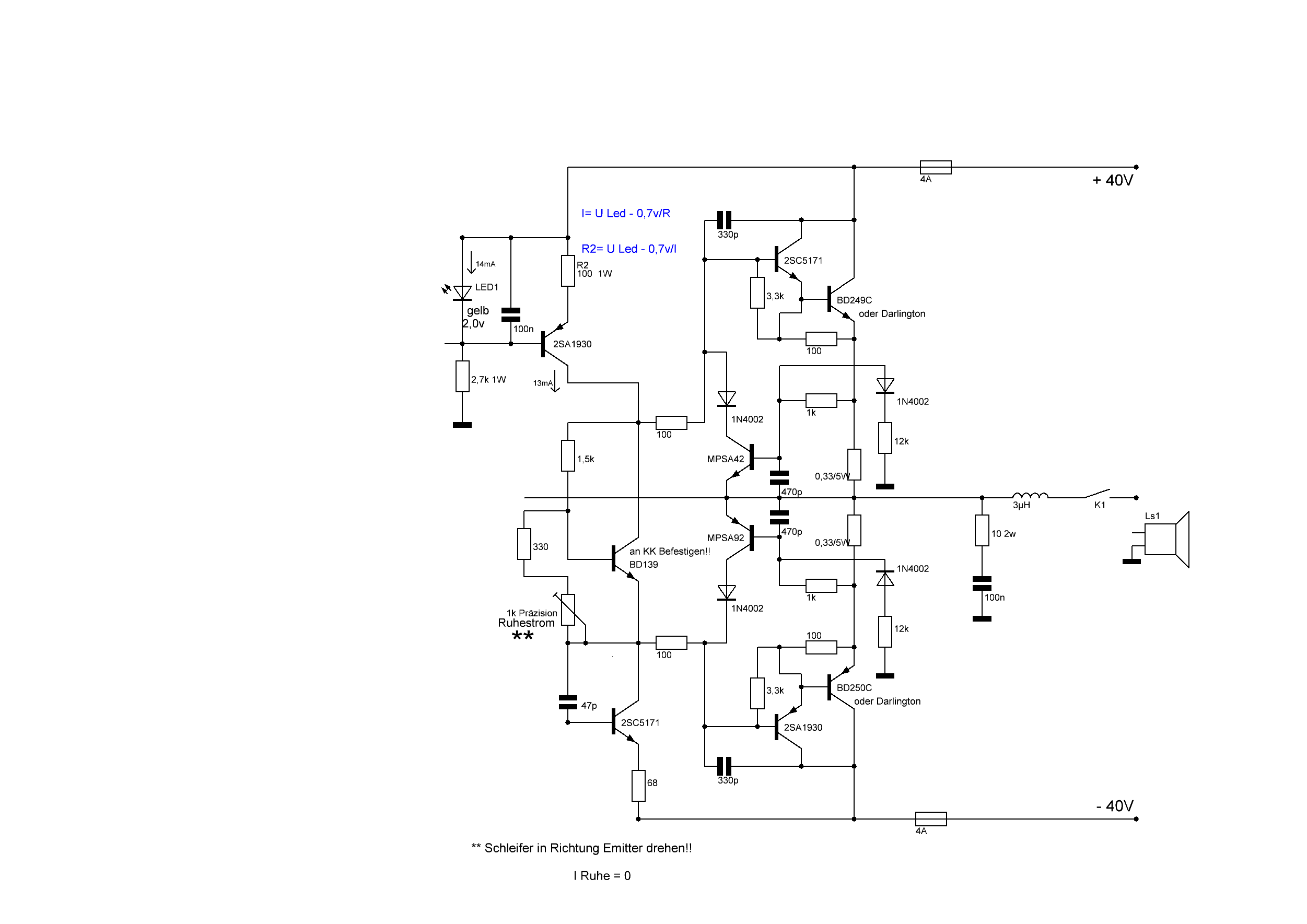

Harald W. schrieb: > Eine funktionsfähige Gegentaktendstufe einschl. Beschreibung der > Grundlagen, die dem TE anscheinend fehlen, findet man auch hier: > https://www.elektronik-kompendium.de/public/schaerer/endstu_t.htm Dort ist aber auch wieder die unsinnige Speisung der Endstufe zwischen den Dioden. Schaut zwar schön symmetrisch aus, ist aber technisch totaler Quatsch. Dadurch wird die aussteuerbarkeit der Endtransistoren sinnlos begrenzt. Deshalb gehört die Basis des einen Endstufentransistors direkt an den Treiber und beim anderen Endstufentransistor wird die max. aussteuerbarkeit dann durch das Bootstrapping für dessen Basisspannung gewährleistet. Dazwischen hängt die Ruhestromeinstellung. Genau so wie es in den beiden praktischen Beispielen dieses Threads von nachtmix und HelmutS auch gezeigt wird. Dann brauchts auch keine 18V Versorgung für 8Volt Vss. michael_ schrieb: > Doch, hier z.Bsp. > http://chemiephysikskripte.de/verstaerker/verstaerker2.gif Ok, scheint ne Standardschaltung an deutschen Hochschulen zu sein. Nie wieder werde ich behaupten die Chinesen hätten deutsche Technologie abgekupfert. Die sind vermutlich schon in der Vorschule ein ganzes Stück weiter..
hingucker schrieb: > Dort ist aber auch wieder die unsinnige Speisung der Endstufe zwischen > den Dioden. Schaut zwar schön symmetrisch aus, ist aber technisch > totaler Quatsch. > Dadurch wird die aussteuerbarkeit der Endtransistoren sinnlos begrenzt. > > Deshalb gehört die Basis des einen Endstufentransistors direkt an den > Treiber und beim anderen Endstufentransistor wird die max. > aussteuerbarkeit dann durch das Bootstrapping für dessen Basisspannung > gewährleistet. Dazwischen hängt die Ruhestromeinstellung. > > Genau so wie es in den beiden praktischen Beispielen dieses Threads von > nachtmix und HelmutS auch gezeigt wird. > Dann brauchts auch keine 18V Versorgung für 8Volt Vss. Da hast Du ja völlig recht. Das wird längst nicht mehr so gemacht. Aber: Könntest bzw. würdest Du bitte auch die .asc Datei einstellen? Wäre nett... ;-)

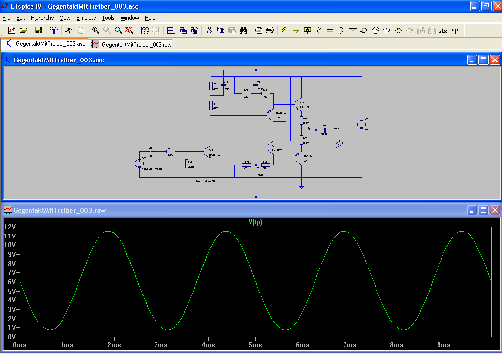

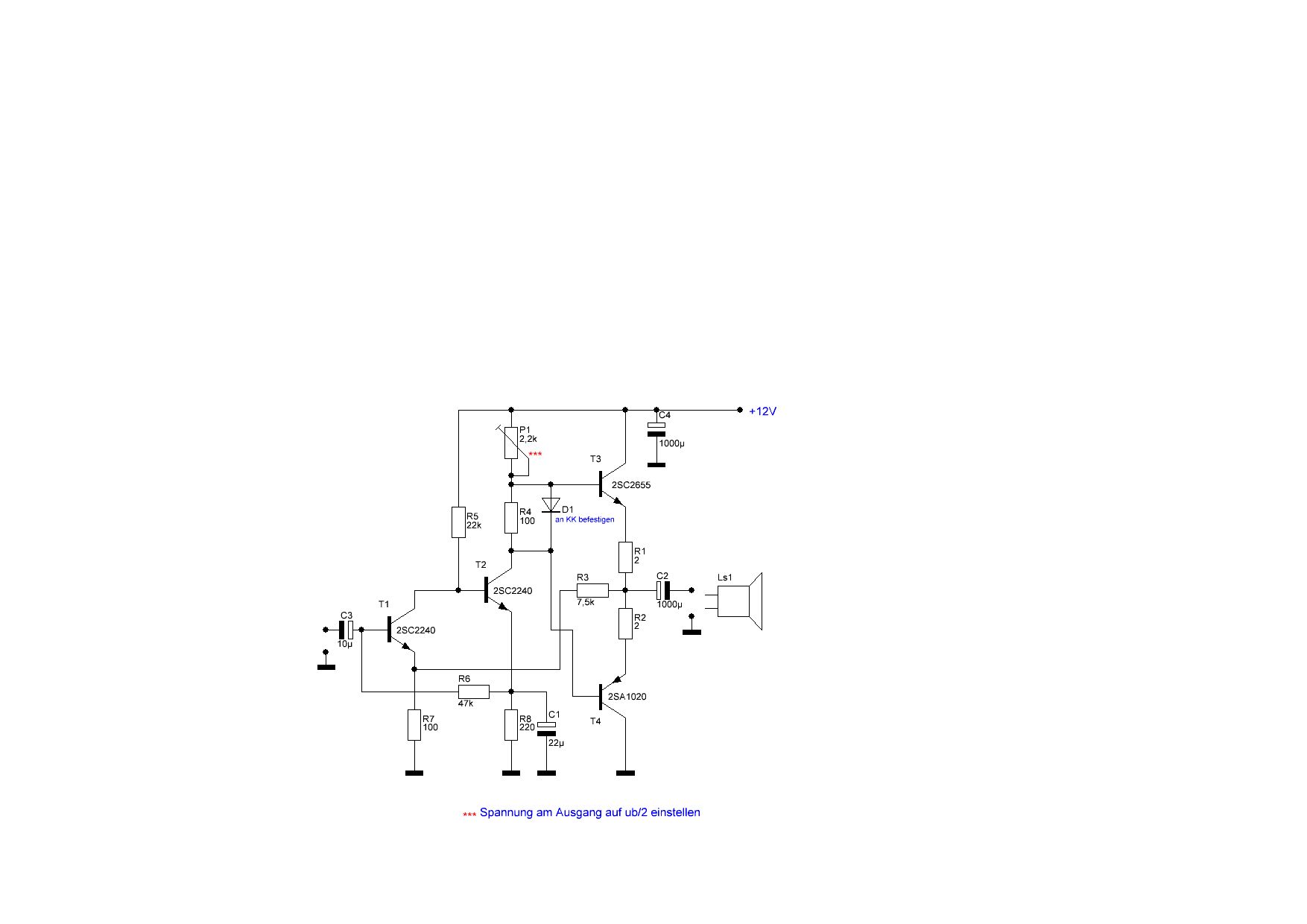

Hallo, habe jetzt mal auf Grund einiger Tips, die ich hier bekommen habe, meine Schaltung modifiziert. Sie hat jetzt bessere Eigenschaften als vorher, auch wenn es natürlich noch nicht der Weisheit letzter Schluss ist. Auf Grund der Darlington Schaltungen ist jetzt der Eingangswiderstand der Endstufe höher, wodurch ich die Vorstufe anders Dimensionieren konnte. Hinzukommt, dass ich jetzt anders einspeise (auch einem Tip in diesen Thread filgend). Seht ihr ja selbst. Als nächstes werde ich mich dann mal mit den etwas komplexeren Schaltungen befassen, die hier auch gepostet wurden.
#4533273
Ja, das schaut schon auf den ersten Blick erheblich besser aus. Ein sehr gut beschriebenes praktisches Beispiel findet sich oben auf dieser Seite: http://www.hifi-forum.de/viewthread-103-69.html Ich hoffe der Link geht in Ordnung, ich habe wirklich nirgendwo sonst eine ausführlichere und bessere Erklärung gefunden. Ehrlich gesagt bin ich etwas entsetzt, was die allwissende gurgelsuchmaschine beim Begriff "Gegentaktendstufe" auf den ersten Seiten für Unsinn ausspuckt! Liegt wohl daran daß das heute niemand mehr mit diskreten Transistoren aufbaut. Da ist inzwischen offensichtlich schon einiges an Wissen verloren gegangen...
Hans Schneider schrieb: > GegentaktVersion2.pdf Emitterwiderstände für Q1 und Q2 fehlen (je 0,5Ω) um der Endstufe einen definierten Ruhestrom für geringere Übernahmeverzerrungen geben zu können. Die Vorspannungsdioden durch eine einstellbare Z-Diode wie in HelmutS Schaltung (R8, R9, Q4) ersetzten, um den Ruhestrom auch einstellen zu können. In der oberen Halbwelle wird bei zunehmender Ausgangsspannung der Stromfluss über R2 immer geringer, so dass die positive Aussteuereung geringer ist, als die negative. (Hier kann Q5 mit R5 bei entsprechneder Ansteuerung wesentlich mehr) Abhilfe: Der Bootstrapkondensator. R2 Aufsplitten und einen Kondensator zwischen diese Stelle und den Ausgang. In Ruhe ist dieser Kondensator immer auf ~1/4 der Betriebsspannung geladen. Bei hohen Ausgangsspannungen hebt er die Spannung zwischen den beiden neuen Widerständen über die Betriebsspannung. Somit kann auch dann mehr Strom in Q3 fließen. Gruß Jobst
#4534222
Jobst M. schrieb: > Abhilfe: Der Bootstrapkondensator. oder besser noch ne einfache stromquele einbauen...

Hi, Danke für eure tipps. Habe diese woche nicht mehr vil zeit, um etwas nebrn dem studium zu machen, aber hoffe dass ich am we nochmal eine verbesserte version posten kann.

Man hat aber unterschiedliche Verstärkung, Spannung, Strom ... Wie er auf seine 18V gekommen ist, das ist abenteuerlich. Normal geht man von der erzielten Ausgangsleistung aus. Die nächsten Parameter sind die Betriebsspannung und der Widerstand des Lautsprechers. Von einem Studenten kann man eigentlich erwarten, daß am Anfang eines Projektes ein Literaturstudium voraussetzt. Er hätte ganz schnell selbst gemerkt, dass er auf dem Holzweg ist. Und uns hier nicht gebraucht.
#4535278
Kurz gesagt, bin ich auf die 18 V gekommen, um den Widerstand R2, bzw. R3 hochohmiger zu bekommen. Bei einer geringeren Versorgungsspannung hätte ich diese niederohmiger wählen müsse, wodurch die Spannungsquelle mehr belastet würde.

Beim allerersten Transistor fehlt schon die Basisstromstabilisierung und eine Art von thermischer Gegenregelung. Weiter hinten fehlt mir eine Regelung, die die sich ändernde Last über den Frequenzgang ins Auge fast und kompensiert.
Hans Schneider schrieb: > Durch Modifikation ist es mir immerhin schon Gelungen, die > Betriebsspannung auf 12V herunterzusetzen. Das bei einer Amplitude am > Ausgang von ca. 4 V. Super wäre es ja, wenn ich mit der Aussteuerung bis > knapp unter die Betriebsspannung käme. Allerdings weiß ich noch nicht, > wie man das realisieren soll. Da 4Veff etwa 11,3Vss sind, bist Du doch schon "mit der Aussteuerung bis knapp unter die Betriebsspannung".

Als Literaturtipp kann ich dir Douglas Self "Audio Power Amplifier Design Handbook" empfehlen. Dort werden die Basics auf einem anständigen Niveau erklärt. Als pdf schwirrt das Buch auch so im Netz rum.

Hans Schneider schrieb: > Kann mir jemand einen Tipp geben Mit asc-Datei sehr gerne. Schön, dass R5 weg ist. Welchen Verstärkungsfaktor wünschst Du? LG
R3 und R4 sind sowohl Arbeitspunkteinstellung, als auch Verstärkung. Sie sollten so eingestellt werden, dass sich die Ausgangsstufe 'in der Mitte' befindet. Für eine höhere Verstärkung musst Du R4 splitten. Ein Teil des Widerstandes wird dann für AC mit einem Kondensator überbrückt, wohingegen für DC (Arbeitspunkteinstellung) der gesamte Widerstand wirkt. Gruß Jobst
#4536496
