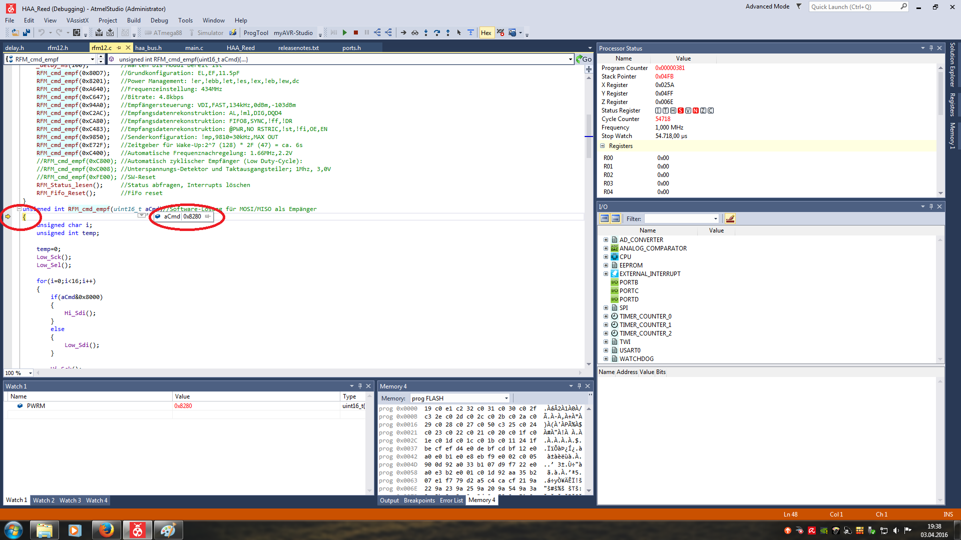

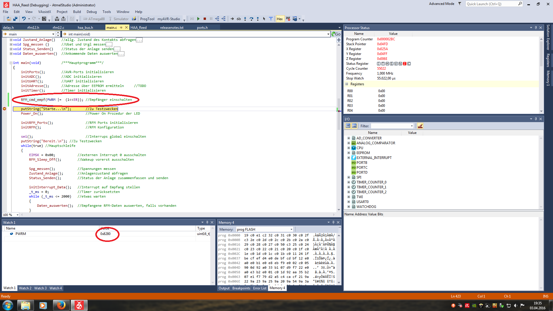

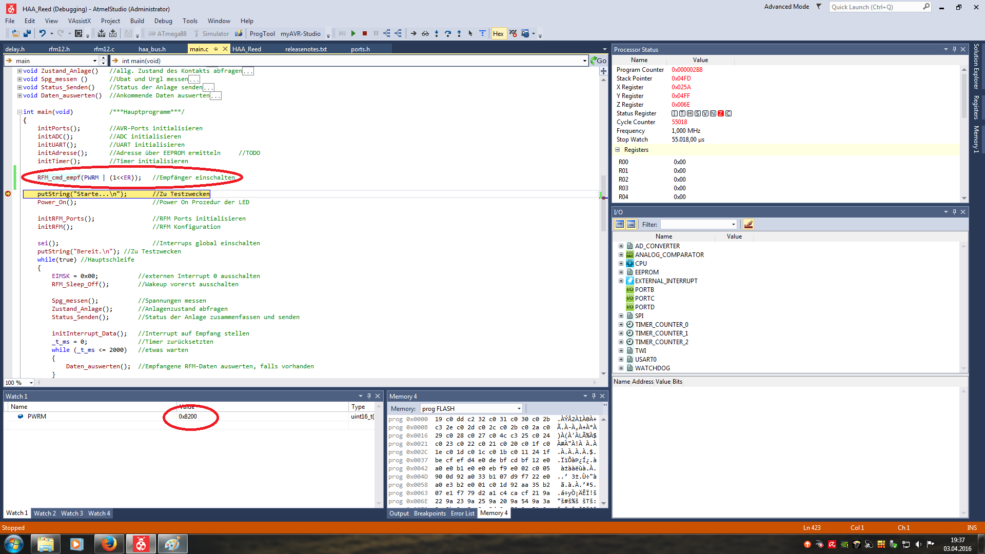

Ich kann das nciht so ganz nachvollziehen.
In der Simulation übernimmt er nur dann den Wert, wenn die Schreibweise
die meinige ist. Er addiert genau den Bit dazu den ich manipulieren
will. Steht dort vorher 8200, wird 8280 draus, Bild 1. Steht dort vorher
8201, wird 8281 draus. Und den Wert übernimmt er beim Aufruf der
Funktion auch korrekt, Bild2.
Wenn ich das "=" rauslasse passiert gar nichts, Bild3.

von Walter S. (avatar)
steppe mal in die Funktion, dann  wirst du sehen dass der Parameter
richtig ist
von P. F. (pfuhsy)
Walter S. schrieb:
> richtig ist
Stimmt.
