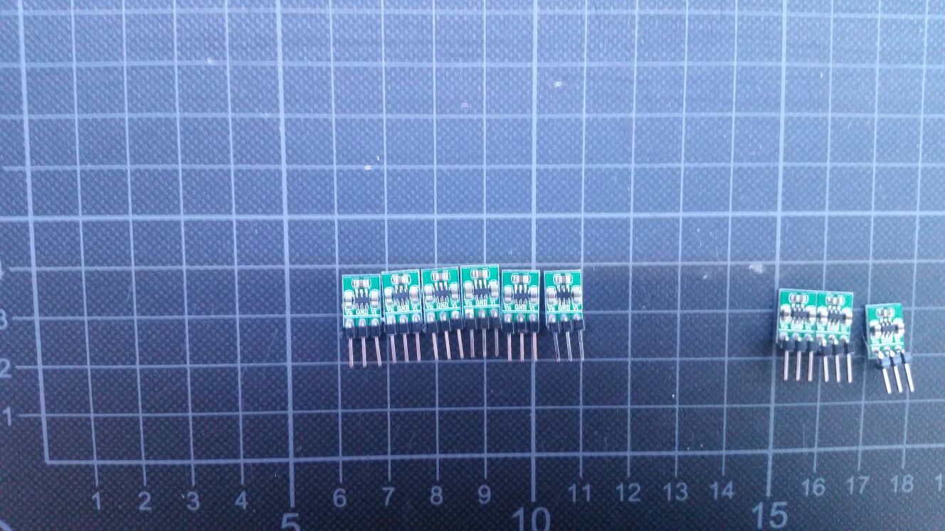

Wie im China-Schnäppchen-Thread angekündigt würde ich aufgrund der
Mindestbestellmenge von zehn Stück sechs dieser Wandler weiterverkaufen:

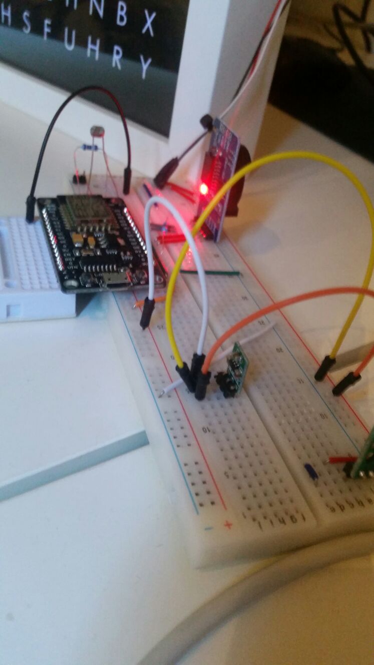

Heute Nachmittag konnte ich kurz ein Modul testen, ein NodeMCU mit WLAN
AP kann ohne Probleme damit betrieben werden.
Vin getestet zwischen 3.1V und 5.2V.
Es wird bei voller Auslastung des ESP schon recht warm, (Vin 5V) die
Spannung bleibt aber stabil bei 3.3V
Bei Interesse können weitere Messwerte erfragt werden :-)
Bei der Bezeichnung des IC glaube ich N1IF zu erkennen, was sich hiermit
decken würde:
https://world.taobao.com/item/525019003775.htm?fromSite=main
Ich habe für 10stk. 11,51€ bezahlt, was einen Stückpreis von 1,15€+Porto
ergeben würde.
