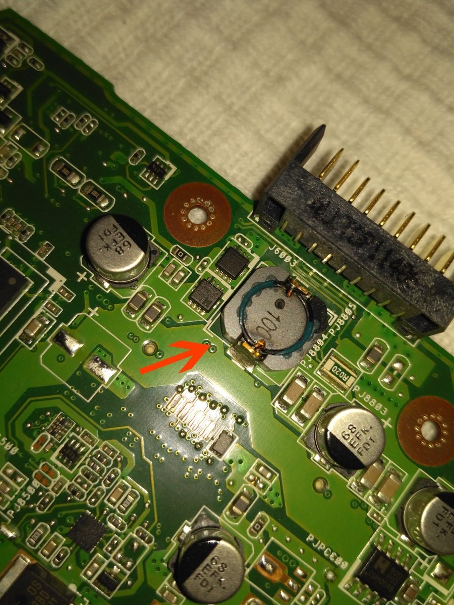

smd motherboard bauteil identifizieren
#4532200
Spule mit vermutlich 10uH. Aber an sich sieht die gut aus, haben sie
halt bei der Herstellung mit den Vergussmassen etwas gekleckert... Und
bei der Dicke des Drahtes müssten andere Bauelemente (zB. die beiden
Mosfets links davon oder der R020 rechts) fette Schmauchspuren haben,
wenn da was faul sein sollte.
(Firma: matzetronics) #4532211
Typische 10µH Speicherdrossel. Im Betrieb sollten die beiden MOSFet an
einem Ende der Drossel harten Rechteck produzieren, am anderen Ende der
Drossel ist der geregelte Ausgang.
Gilt auch für die anderen Schaltregler auf dem Board.
