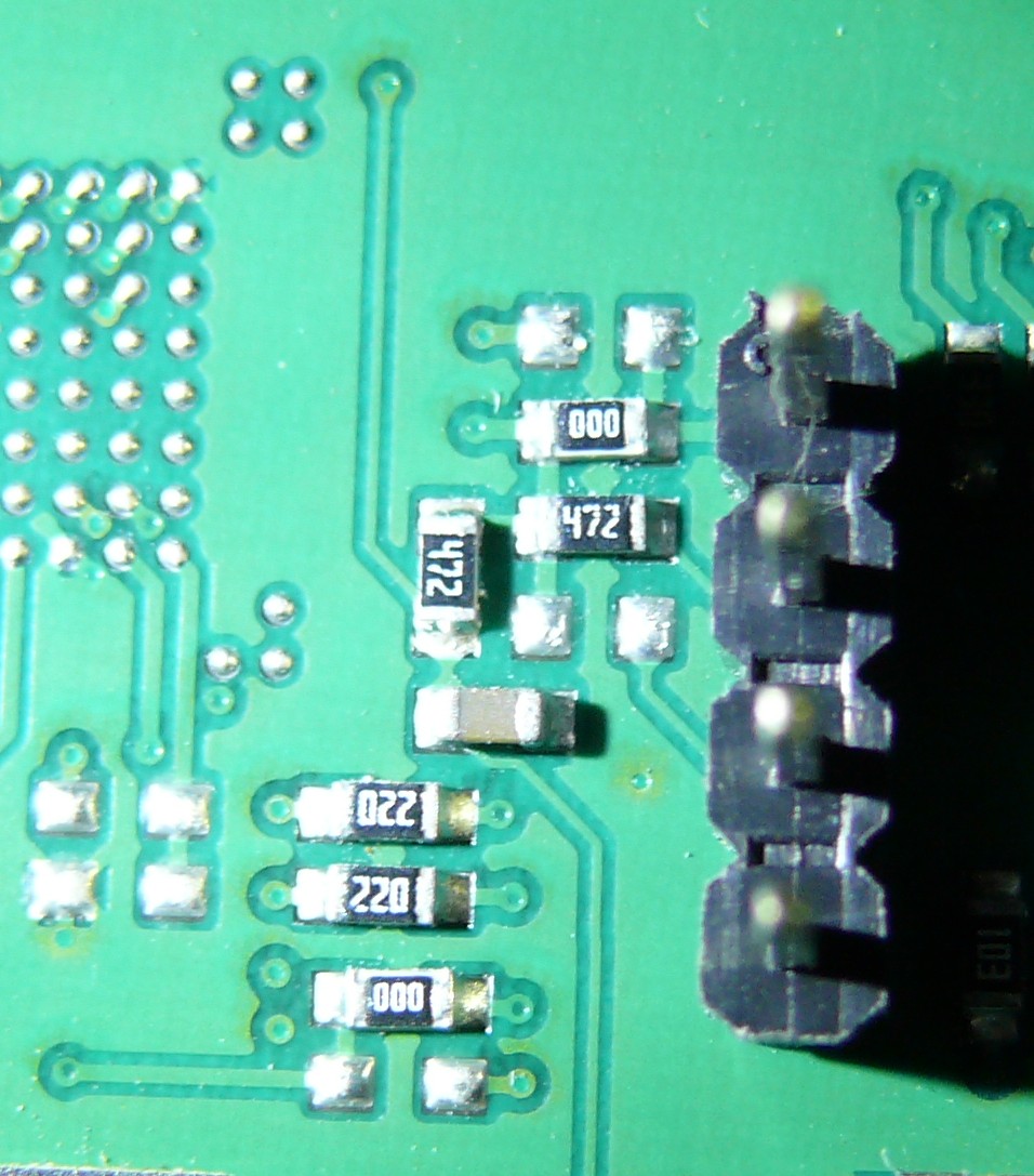

Habe noch eine alte Maxdome Box (aka Fritz Media) rumliegen bei der ich
über die serielle Konsole horchen möchte. Vielleicht kann man ja noch
was damit anstellen. Die Belegung der Stiftleiste ist (von oben nach
unten): 3V3, RxD, TxD, GND. Wie man sieht geht TxD auf ein Pad. Also
muss man was umlöten - aber wie? Ich finde da keine sinnvolle
Kombination...

Wie du auch siehst geht vom 3.3V Pin ein 0 Ohm Widerstand zu der
Leiterbahn links.
Darunter ist ein 4.7K Pullup für RxD, und für TxD besteht eine
Bestückungsoption für einen Pullup, der aber nicht nötig sein wird.
Die Signale selbst gehen dann wohl auf einer anderen Lage (evtl.
Unterseite) weiter.

Ausser bei wehavemorefun konnte ich nix finden.
Martin P. schrieb:
> Wenn ich mich recht entsinne ist da ein TI DaVinci drauf...
Korrekt.
Matthias S. schrieb:
> Wenn deine Belegung korrekt ist, sehe ich da nur ein Pad für einen
> optionalen Pullup, bei RXD ist dieser (sinnvollerweise) bestückt.
> Die eigentlichen Datenleitungen sind vermutlich auf der Unterseite der
> Platine.
Ja, aber an TxD kommt kein Signal an.
Also testweise mal einen 4.7k Pullup auch für TxD einlöten? Klingt nicht
sinnvoll.
OP #4532312
> Sebastian R. schrieb:
>> Klingt nicht
>> sinnvoll.
> Wenn der Sender einen Open Collector/Drain Ausgang hat, kann das schon
> helfen. Setzt mal 1k oder so ein und schau, ob dann beim Booten was zu
> sehen ist.
Das brachte keinen Erfolg. Mit dem Multimeter (leider kein Oszi zur
Hand) messe ich 1.7V konstant. Wohl im Eimer das Teil.
