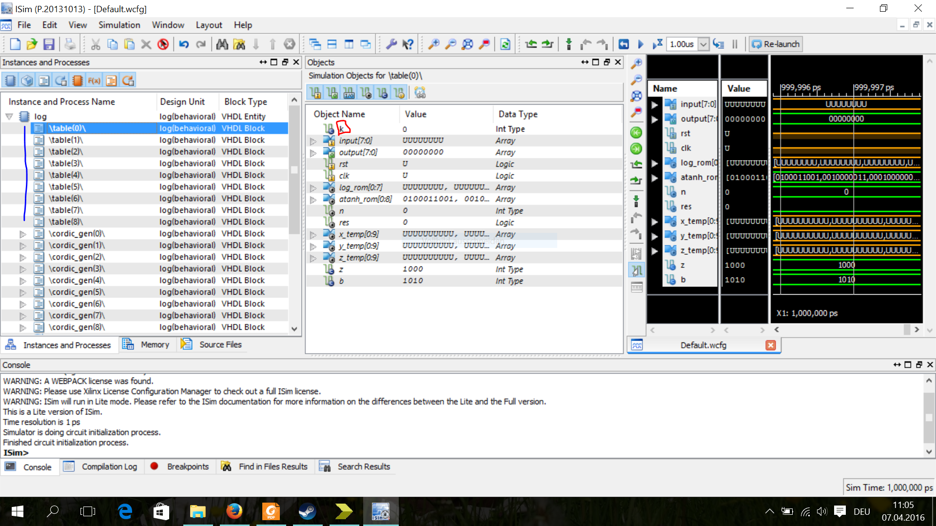

Gast #4536480
Hallo!
Danke für eure Tipps! Ich glaube ich konnte damit erreichen was ich
wollte!
Ich habe leider ein kleines Problem mit meiner Simulation:
meine k laufvariable die ich für die ich für das for generate meiner Rom
Table benutze erzeugt mehrere instanzen meiner Table! Siehe Screenshot!
Die verschiedenen Instanzen unterscheiden sich nur in der Variable k!
Ist das nur das Verhalten des Simulators oder werden in meinem FPGA dann
auch mehrere Instanzen instanziert?
Das ist der generierende Code:

Kleine Frage am rande: ist das so richtig dass ich meine mit for
generate generierten Components mit einem externen Array verbinde oder
gibt es eine bessere möglichkeit?
Danke für eure Hilfe!
LG Alex
