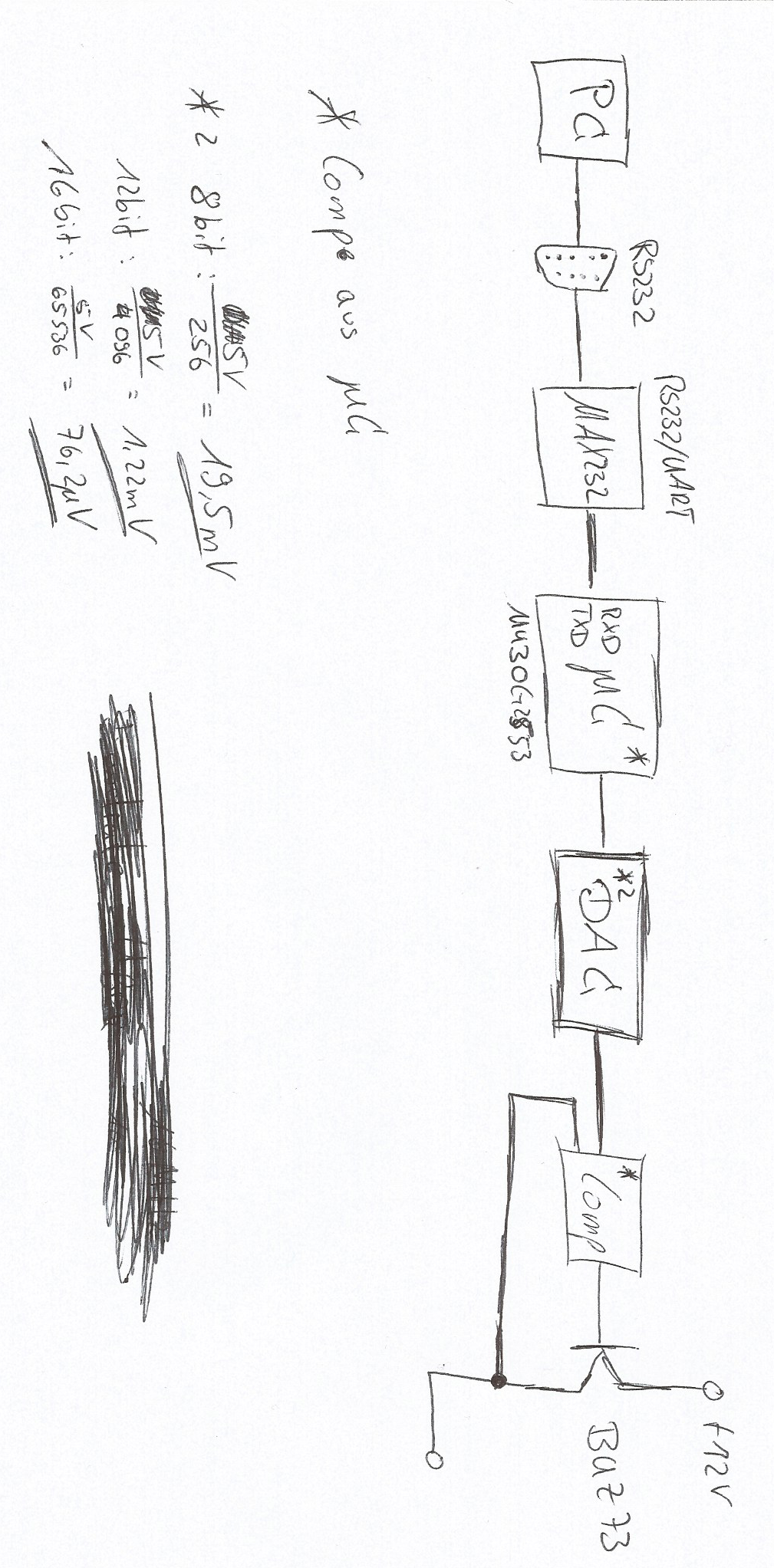

wie der Titel schon sagt bin ich dabei einen Simulator für einen
LiIon-Akku zu bauen. Das ganze unterliegt ein paar Vorgaben wie z.B. der
verwendete Controller soll ein MSP430G2553 sein und das ganze soll über
eine UART-Schnittstelle angesteuert werden.
D.h. PC via RS232 an das Gerät und darüber die Steuerung vornehmen.
Im ersten Quadranten sieht es dann so aus das ich im Endeffekt nur ein
Gerät mit meinem simulierten Akku laufen lasse und im zweiten Quadranten
soll dann simuliert werden dass der Akku geladen wird.
Wichtig ist noch: Der reale Akku besteht aus zwei Zellen welche ich
getrennt auch simulieren möchte. Deshalb werden zwei Controller
verwendet. (Einer pro Zelle)
Meine erste Idee für den ersten Quadranten sieht so aus
(Sorry das es nur eine schlechte Skizze ist)
Brauche dringend Hilfe denn ich drehe mich im Kreis da mir im Moment der
Ansatz fehlt ob ich was übersehen habe bzw ob das überhaupt so zu
realisieren ist.
Die einzelnen Bauteile sollten auch alle I2C-kompatibel sein.
MfG

Schau dir mal Entladekurven von Akkus an z.b. Www.schuebeler-jets.de
dann mussten doch einfach zwei steuerbare Laborstromversorgungen
reichen. Mit einstellbarem Strom und Spannung. Dann kannst du zwei in
Serie geschaltete Akkus simulieren.
