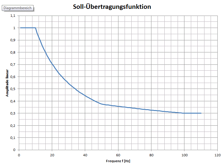

Hallo!
Ich möchte einen FIR-Filter konstruieren, der die im Anhang gegebene
Übertragungsfunktion aufweist. Ich kenne mich mit digitaler
Signaltechnik so gut wie gar nicht aus, aber versuche seit ein paar
Tagen einen Einstieg in das Themengebiet zu finden, aber alles was ich
bisher gegoogelt und gelesen hab, scheint nicht auf mein Problem
zuzutreffen. Ich hab bisher nur Anleitungen für einfache Bandpass- oder
Low/Highpass-FIR-Filter gefunden, aber keinen einzigen Filter, der so
einen speziellen Verlauf wie den im Anhang aufweist. Der Wert der
Übertragungsfunktion soll ja nicht auf 0 abfallen sondern nur auf 0,3
und dazu hab ich bisher keinen einzigen FIR Filter bei Google gefunden.
Außerdem hat bisher kein FIR Filter so eine harte Ecke wie der von mir
benötigte bei 10 Hz aufweisen soll.
Lässt sich so ein Filter, wie dort abgebildet überhaupt als FIR-Filter
konstruieren und wenn ja wie?

Ja, das geht prinzipiell. Ist halt die Frage, wie gut die Approximation
dann wird, bzw. wie lange das FIR Filter wird/werden darf. Aber bei dein
"Wunschfrequenzgang" sieht eher gutmuetig aus; sind ja keine grossen
Hopser drinnen.
Bei Matlab oder GNU Octave gibts dafuer die Funktion "fir2".
Gruss
WK

Du kannst dir die Filterkoeffizienten mit Octave z.B. so berechnen:
pkg load signal
frequenz=[0 0.1 0.2 0.3 0.4 0.5 0.6 0.7 0.8 0.9 1];
amplitude = [1 1 0.7 0.55 0.45 0.4 0.35 0.33 0.32 0.31 0.3];
koeffizienten=fir2(50, frequenz, amplitude);
[H, w]= freqz(koeffizienten);
plot(frequenz, amplitude, ";Soll;", w/pi, abs(H), ";Ist;");
Die Frequenz läuft von 0 bis 1, wobei 1 deiner Nyquistfrequenz
entspricht. Im Beispiel hat das Filter 50 Koeffizienten. Die Funktion
'fir2' ist Teil des Signal-Package.

Vielen, vielen Dank euch allen für die schnellen Antworten! Ich habe
echt schon Tage lang gerätselt und bin fast verzweifelt an dem Problem
und mit eurer Hilfe und GNU Octave hab ichs innerhalb von paar Stunden
lösen können! Saustark das Forum hier!
