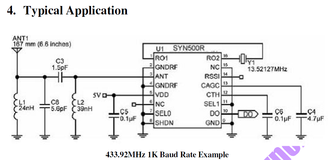

Hallo RF-Spezis,
ich möchte einen Platine layouten auf der zwei (Single)Chip Komponenten
das Senden und Empfangen auf der 433MHz Frequenz erledigen sollen. Es
dabei geht um OOK Kodierung und Elro Funksteckdosen. Ich habe meine
Entwicklungsplatine mit fertigen Sender/Empfängermodulen aufgebaut und
den Code weitestgehend fertig. Nun möchte ich aber keine Module auf die
nächste Platine löten, sondern die gleiche Schaltung der Module, die
eigentlich auch in den Applikationsnotes der Datenblätter angegeben ist
übernehmen. Ich werde zur Überprüfung eine Platine mit Hausmitteln
erstellen und danach wertigere Platinen (FR4 35um, double Layer, Vias
etc) in Auftrag geben. Ich habe aber nicht das Wissen im RF-Bereich und
bitte euch um rat. Derzeit ist je eine Helix Antenne an den Modulen
angeschlossen. Ich würde es bevorzugen, die zwei Schaltungen an einer
Antenne zu betreiben, da das Senden und Empfangen auch nicht
gleichzeitig stattfinden müssen.
Können die beiden Antennenanpassungen einfach an die gleiche Antenne
angeschlossen werden?
Könnte eine der Anpassungen auch eingespart werden?
Kann ich beide ICs mit einem Quartz takten?
Wäre jemand so freundlich und könnte basierend auf den app notes eine
zusammengefasste Schaltung mit reduziertem Bauteilaufwand skizzieren?
An welche grundlegenden DesignRules sollte ich bei dem Layout achten?
http://www.xie-gang.com/SYN500R.pdf
https://www.openimpulse.com/blog/wp-content/uploads/wpsc/downloadables/SYN115-ASK-Transmitter-Datasheet.pdf
Beste Grüße
Javajim

Ein Empfängereingang mag normalerweise keine hohen Eingangspegel, bei
den paar Milliwatt dürfte aber noch nichts kaputtgehen.
Die Quarzfrequenzen in den beiden Plänen sind unterschiedlich, wieweit
die geändert werden dürfen, muss das Datenblatt sagen.
Auch das Parallelschalten der Antennenanpassungen ist eigentlich falsch,
wie weit das merkliche Probleme macht weiß ich nicht.

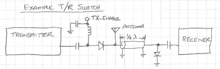

Ja das lässt sich bewerkstelligen. Suche mal nach PIN diode switch oder
series pin SPDT switch.
Mit dieser Tehnik benötigst du dann aber für TX und RX ein seperates
Anpassnetzwerk. Dabei gibt es einige Möglichkeiten von Lambda/4 bis
diskretes Anpassnetzwerk. In jedem Fall benötigst du ein RF
Simulationsprogramm z.B. ADS. Du könntest natürlich auch deine jetzige
Anpassung nehmen und den Insertion Loss der PIN Diode in kauf nehmen.

Die von Nico vorgeschlagene Umschaltung wird dir ohne Meßmittel und/oder
Erfahrung auf dem UHF-Gebiet wahrscheinlich nur schlecht gelingen.
Gute Empfehlung. Habe das Prinzip verstanden. Hier ist auch ein
hilfreiches Video dazu:
https://www.youtube.com/watch?v=XpYsCM_Wf50
http://www.abacom-tech.com/assets/data_sheets/RT_SW.pdf  < auf der
Leiterplatte síeht man eine Leiterbahnschleife. Ist dies λ/4 wie im
Schaltplan bzw. ab Minute 15 im Video? Dazu msste die aber 17,3cm lang
sein würde aber eher 10cm den Abmessungen nach schätzen...
Dies klingt sehr interessant. Ich hab grad Schaltungsbeispiele gesehen,
bei denen die Antenne, RX und TX sowie eine Umschaltspannung an einem
Baustein angeschlossen ist. Das ist eigentlich genau das was ich suche.
Da SPDT Switche in etlichen Wireless Geräten Einsatz finden, sind die
InsertionLoss Probleme wohl zu bewerkstelligen. Werte die ich gefunden
habe liegen bei -0,3 bis -0,6 db.
Fraglich ist ob die Antennenanpassung ausreichend gut funktioniert, wenn
ich den T/R-Switch direkt mit den Antennenanschlüssen verbinde und mich
sonst an die AppNotes halte?
Wäre zu befürchten, aber das sollte mich nicht abhalten einen Versuch zu
wagen. Was für Meßgeräte werden benötigt? Signalgenerator und
Oszilloskop hab ich da.

Mit dem SPDT ließe sich verhindern, dass beim Senden der Empfänger das
Signal zugeführt bekommt. Aber danke für den Hinweis.

Also der Chip sieht gut aus. Du musst jetzt nurnoch deine Antenne auf
die 50ohm des ANT-Pins anpassen. Dafür solltest du 0402 Bauteile nutzen
oder das Anpassnetzwerk mit Mikrostreifenleitungen realisieren.
