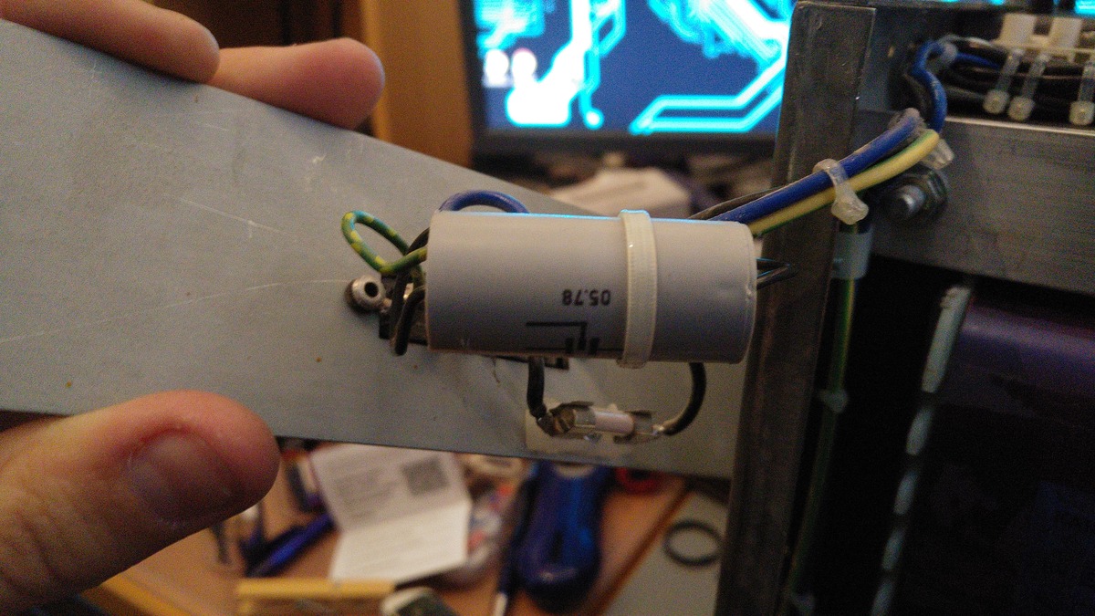

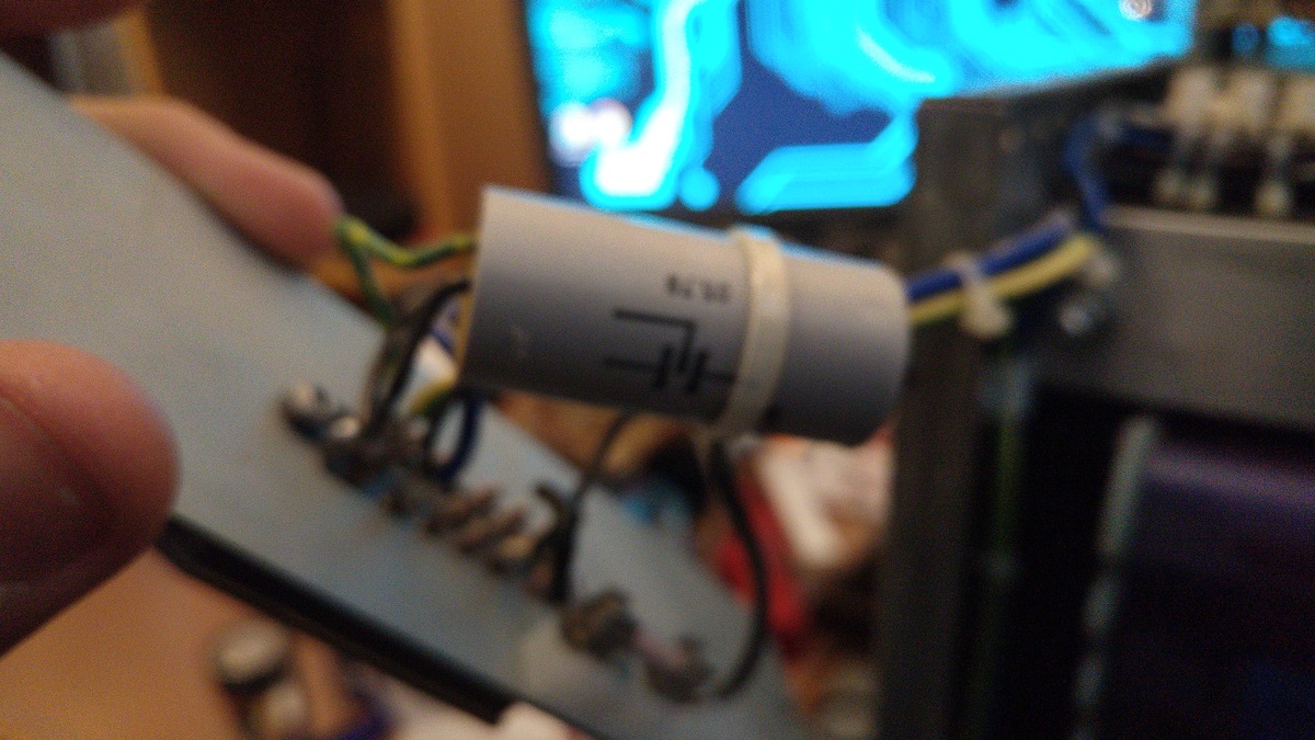

Ich schraube gerade an einem Netzteil rum und habe zwischen
Neutralleiter und Phase diesen Kondensator (?) gefunden. Er scheint eine
Erdung zwischen den Platten zu haben. Was für einen Sinn macht das Teil?
Bilder im Anhang^^
#4534461
MM schrieb:
> Betrachte es als zwei in Reihe geschaltete Y-Kondensatoren in einem
> Gehäuse.
So ist es. Zumindest früher gab es in verschiedenen Gehäusen sogar
Filterspulen mit integriert. Von mir entdeckt z.B. ein komplettes
Netzfilter, in ebenfalls zylindrischer Bauform, aber mit Aluummantelung,
in einer älteren Waschmaschine.
