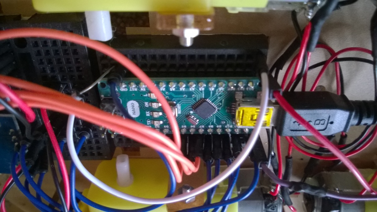

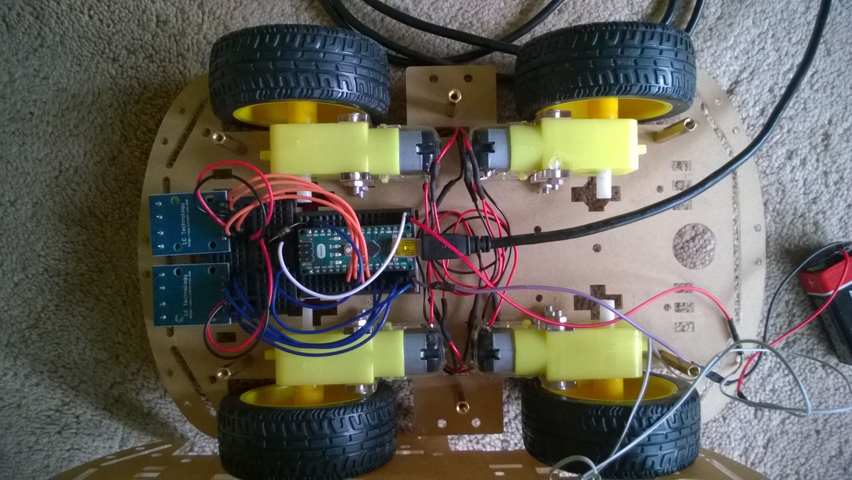

ich arbeite zurzeit mit meinem Arduino Nano (Klon) an einem "Auto".
Ich habe ein Gehäuse mit 4 Motoren und 2 Motorsteuerplatinen.
Die Motoren sind je zu zweit an eine Platine angeschlossen und diese mit
dem Nano parallel geschaltet. (9V-Eblock)
Der Nano steuert diese über digitale/PWM Pins an.
Jedoch startet diese die Motoren nur, wenn er über USB Strom bekommt und
nicht die 9V über V-In.
Die Batterie hat zurzeit (~7,5V).
Frage nun:
Kann es sein das die Versorgung (Strom) nicht ausreichen ist ?.
Der Nano macht ähnliche Geräusche wie ein Relais, nur etwas leiser...
(Als würde er sich die ganze zeit ressetten)

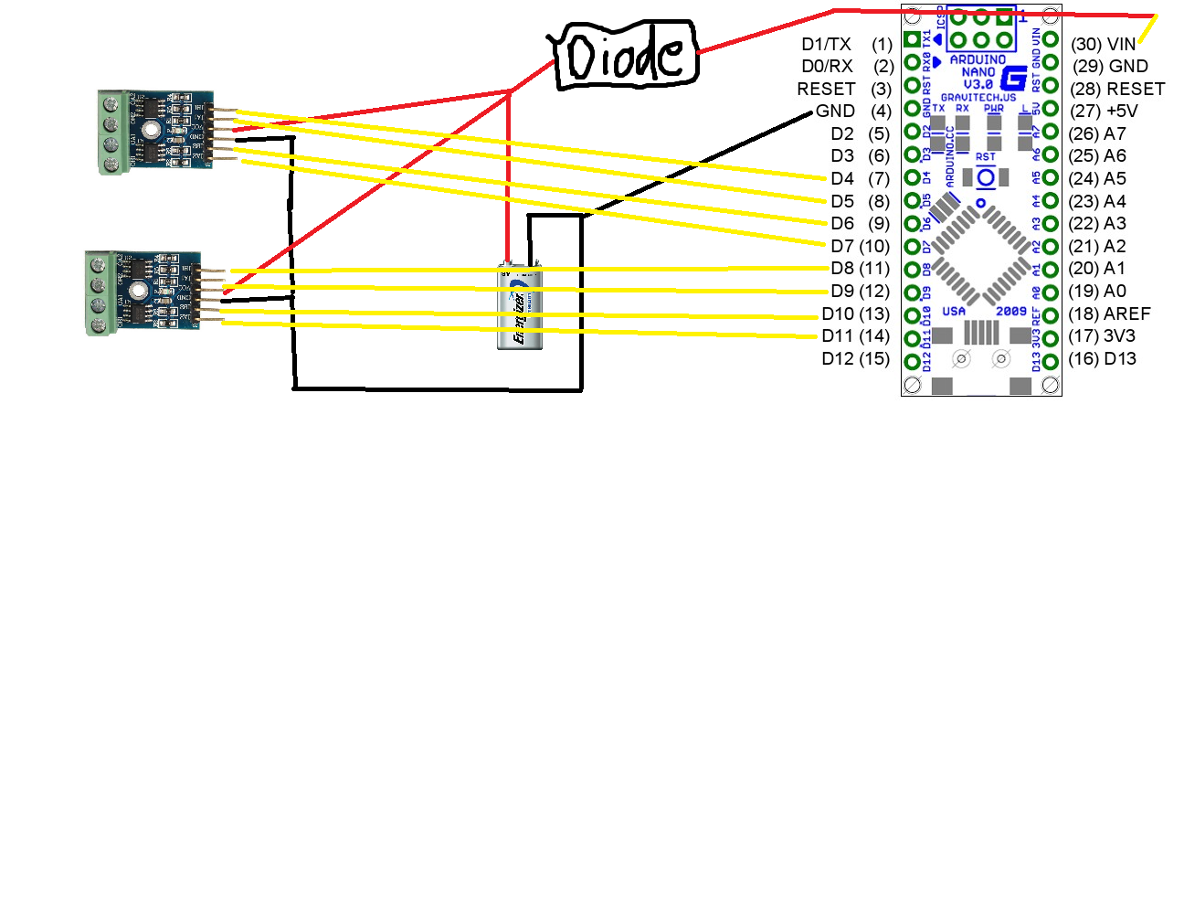

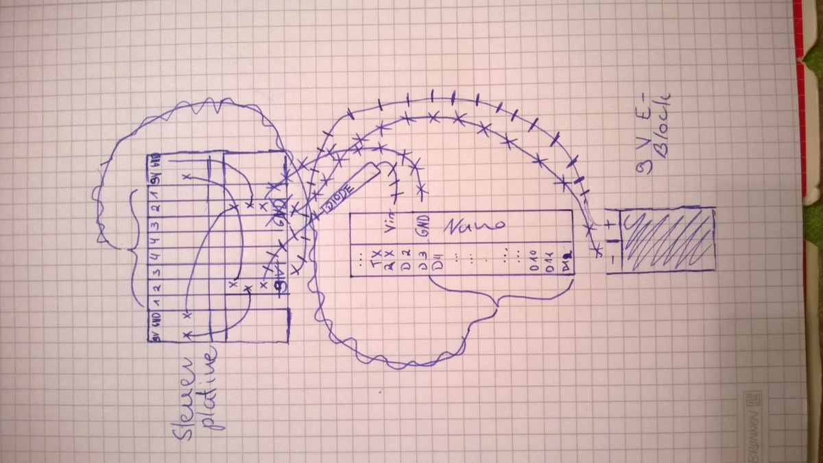

von Wer B. (Gast)
Problem ist nur ich brauche die gleiche Masse bei Platine und Nano.
PS: Orginal, doch kein Klon.
Theoretisch möglich: (?)
-9V Batterie für Arduino
-9V Batterie für Platine 1
-9V Batterie für Platine 2
und alle die selbe Masse von einer 9V Batterie...
Ein Kollege meinte mal das das gehen könnte.

von Wer B. (Gast)
Die Bilder:
von Wer B. (Gast)
Vor dem VIN ist noch eine Diode und nach der Batterie noch ein Schalter.
Fragen zu mehr Details immer gern.

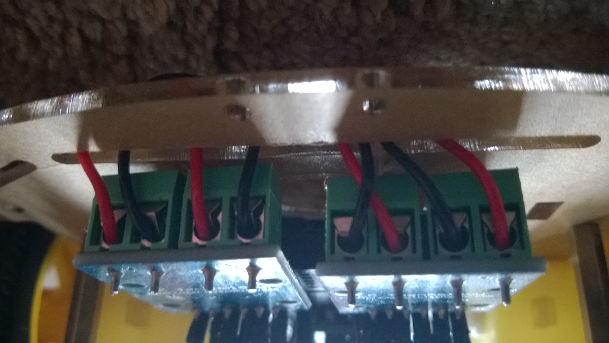

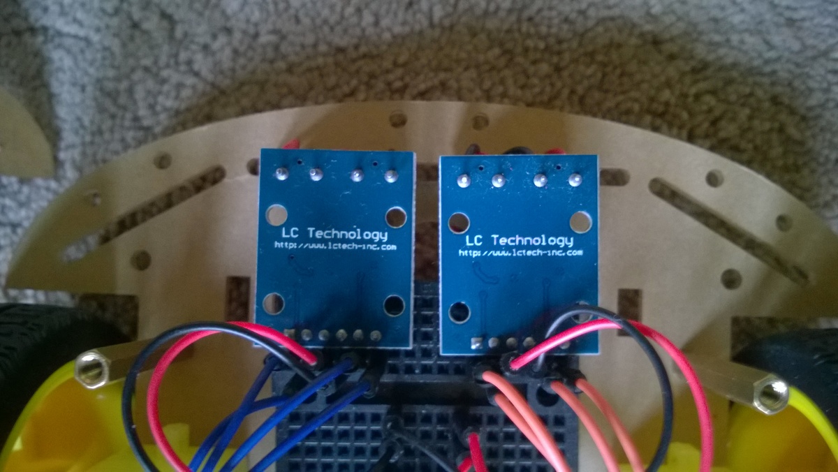

von Stefan F. (Gast)
Schön. Jetzt fotografiere bitte die Motortreiber noch von der
Bestückungsseite und mache eine Zeichnung, auf der man sehen kann,
welche Anschlüsse miteinander verbunden sind. Dazu braucht man keine
Ahnung von Schaltzeichen zu haben. Einfache Kästchen mit den
Beschriftungen der Anschlüsse genügen schon. Du kannst das ruhig mit
Bleistift aufmalen und dann fotografieren. Für Handarbeit muss man sich
keinesfalls schämen.
Diese Motoren sind viel kleiner, als ich mir nach deiner vorherigen
Beschreibung vorgestellt hatte. Handelsübliche R/C Modellautos haben
Motoren mit einer Stromaufnahme im Bereich von 100 bis 500 Watt. Deine
Motoren sehen mir eher nach 2 Watt aus. Dazu könnten die Batterien
ausreichend sein.
Auf jeden Fall solltest du dem Arduino eine eigene Batterie gönnen. Du
riskierst sonst, dass die Batteriespannung wegen der Belastung durch die
Motoren zu sehr absackt.
Bei diesem Chassis irritiert mich, dass es keine Lenkung hat. Soll der
Wagen etwa Lenken, indem die Drehzahlen der Räder variiert werden und
das Teil wie ein Radiergummi über den Boden rubbelt?
Die GND Leitungen musst auf jeden Fall alle miteinander verbinden. Egal,
wie viele Batterien du verwendest.

von Wer B. (Gast)
Ist nicht so deutlich.
Wenn was unklar ist, frag gerne nach.
Simon S. schrieb:
> Aus Versehen einen Buzzer o.ä. auf den Arduino gelötet ohne es zu
> merken.
Ein Piezosummer ist genau gleich aufgebaut wie ein Kerko.
Nur ist der Summer eben vorrangig auf Lautstärke getrimmt, der
Kondensator auf Kapazität.
Schließ einfach mal einen keramischen Kondensator an deine Stereoanlage
an. Du wirst Ohren machen...
Woher kommt jetzt in deiner Schaltung so eine Wechselspannung? Der Kerko
sitzt auf der 5V Schiene als Blockkondensator. Und nun bekommt der uC
5V, läuft los und möchte auf einmal mehr Strom,veen die Batterie nicht
mehr liefern kann. Als nächstes kommt der BrownOut und der uC geht in
den Reset. Nachdem sich die Batterie ein wenig erholt hat, beginnt das
Spiel von vorn. Und du hörst vermutlich den Spannungseinbruch. Oder es
kommt gar der Regler kurz ins Schwingen...
Und Nein, eine 9V Batterie taugt nicht zur Versorgung von uC Schaltungen
mit Motoren. Nimm das Geld für 3 Blockbatterien und kauf das billigste
9V Schaltnetzteil. Das kann allemal mehr und das auf Dauer...
Lass mal das gekrickel auf den Linien. SO erkennt man gar nichts mehr
wieder. Und die Steckbretter lässt man am Besten auch weg, weil sie
keine aktive Funktion haben.
Irgendwie enthält deine Zeichnung auch nichtmal ein zehntel der
Leitungen, die ich im Foto sehe.
Ich dachte eher an eine Zeichnung in diesem Stil:
http://www.t4-wiki.de/w/images/Motor_Geber_LMM_G70_Schaltbild_1999.jpg
Also auf deinen Fall gemünzt erwarte ich je ein Kästchen für:
- Ardunino Nano
- Motortreiber A
- Motortreiber B
- Motor vorne links
- Motor vorne rechts
- Motor hinten links
- Motor hinten rechts
- Batterie 1
- Batterie 2
- Batterie 3
- Diode
Und dann für jede elektrische Verbindung Linien und Beschriftete
Anschlusspunkte. Ich mach mal für Dich einen Anfang:

von Wer B. (Gast)
Kann ich das ganze auch schriftlich machen ?
von Wer B. (Gast)
Ich werde es aber gerne nochmal versuchen... (skizzenmäßig)
Lies!
> Einfache Kästchen mit den Beschriftungen der Anschlüsse genügen schon.
> Du kannst das ruhig mit Bleistift aufmalen und dann fotografieren. Für
> Handarbeit muss man sich keinesfalls schämen.
Bitte nicht deine Schaltung als Text beschreiben. Das verstehen nur
Genies.

von Wer B. (Gast)
Ist nicht das schönste und so wie du es wolltest, aber ich gehe davon
aus, das man hiermit meine Verkabelung nachvollziehen kann.
von Wer B. (Gast)
Sind alle parallel geschaltet.
Na also, geht doch!
Ich dachte, wir wären längst bei drei Batterien? Ändere das erstmal,
dann sehen wir weiter.
