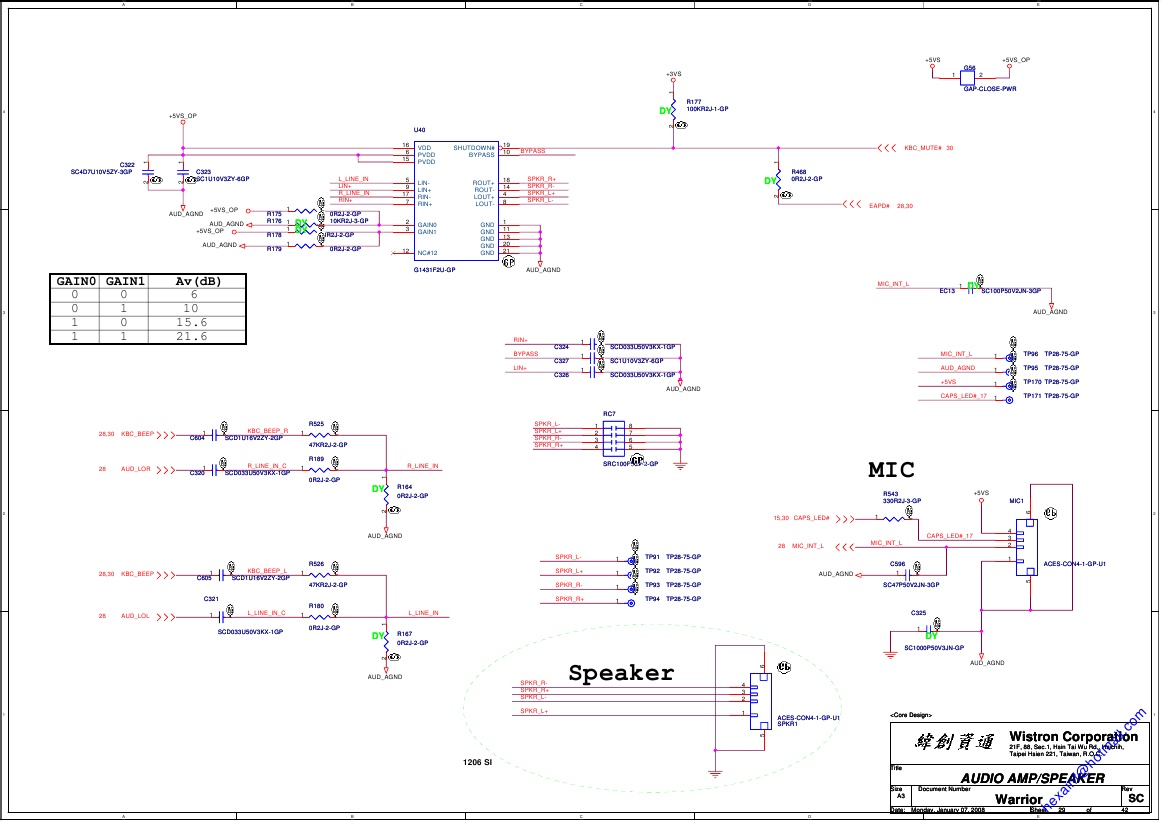

ich habe hier einen Laptop (Compaq Presario CQ 60), der schon beim Start
(also im BIOS) laute Knack- oder Ploppgeräusche im Takt von ca. 2 Hz
wiedergibt. Wenn ich das richtig höre, vom linken Lautsprecher, unter
dem sich auch der Lüfter befindet.
Das Knacken schaltet sich unmittelbar mit dem BIOS-Screen ein (also
nicht direkt mit der Spannungsversorgung). Der Lüfter läuft, Windows
bootet und meldet keinen Hardwarefehler. Spielt auch Sounds ab (die
entsprechend schlecht rüberkommen). Die BIOS-Diagnose gibt keinen
Fehler. Akku für 20 Minuten entfernt und vom Netz getrennt habe ich
natürlich mal ausprobiert.
Und jetzt bin ich mit meinem kleinen PC-Latinum am Ende.
Wer hat von einem ähnlichen Fehler gehört und kennt eine Lösung?
Viele Grüße
W.T.

Aha. Nun, das lässt vermuten, daß das Knacken in der Endstufe erzeugt
wird, also im Verstärker, der unmittelbar die Lautsprecher ansteuert.
Bei eingehender Platinenbetrachtung kann man den --vielleicht--
identifizieren, und dann weitere Vermutungen anstellen.
Immerhin gibts von dem Gerät ein Servicemanual:
http://www.hp.com/ctg/Manual/c02985882.pdf
... nein, natürlich ist da kein Schaltplan o.ä. drin.
Den aber scheint es hier zu geben:
https://de.scribd.com/doc/95747993/HP-Compaq-Presario-CQ60-CQ70-Notebook-Laptop-Wistron-Warrior-Intel-UMA-Schematic
Und bereits im Übersichtsdiagramm auf der ersten Seite wird der
Audioverstärker namentlich erwähnt, als "Opamp GMT G1431".
Anbei die "Schaltplan"-Seite mit dem Verstärker, leider nicht sonderlich
aufgelöst.
Und das isser, der Verstärker:
http://www.gmt.com.tw/product/datasheet/EDS-1431.pdf
Viel Erfolg beim Rätseln.
