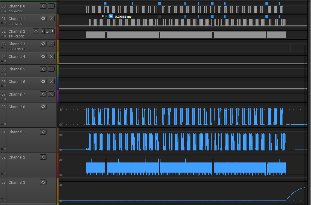

ich versuche gerade einen ATmega328P mittels AVR MKII zu programmieren.
Das klappte bis eben auch ganz gut, doch plötzlich gibt mir Atmel STudio
ständig die typische Meldung, dass irgendwas nicht richtig verbunden sei
oder sont irgendwas nicht stimmt. Mit dem LA (siehe Bild) sehe ich aber,
dass die Kommunikation weiterhin zu funktionieren scheint. Was könnte
das Problem sein? Enable ist in diesem Fall übrigens die Reset-Leitung

> Kabelbruch
Das hätten wir aber an der Anzeige des Logicanalyzers gesehen.
Ich habe noch einen Tip: Halte mal den Reset-Knopf gedrückt, schalte
dann erst die Stromversorgung ein und halte den Knopf weiterhin
gedrückt, bis der Programmiervorgang beginnt. Dann kannst du loslassen,
der Programmer zieht die Reset Leitung ja runter.
Ich hatte mal ein fehlerhaftes Programm, das den µC (Atmega644) so
gründlich zum abschmieren brachte, dass die ISP Schnittstelle
blockierte. Wenn ich aber durch Festhalten des Reset Tasters
verhinderte, dass das Programm startet, klappte es.
Ich denke, dass es für dieses Verhalten keine logische Erklärung gibt.
