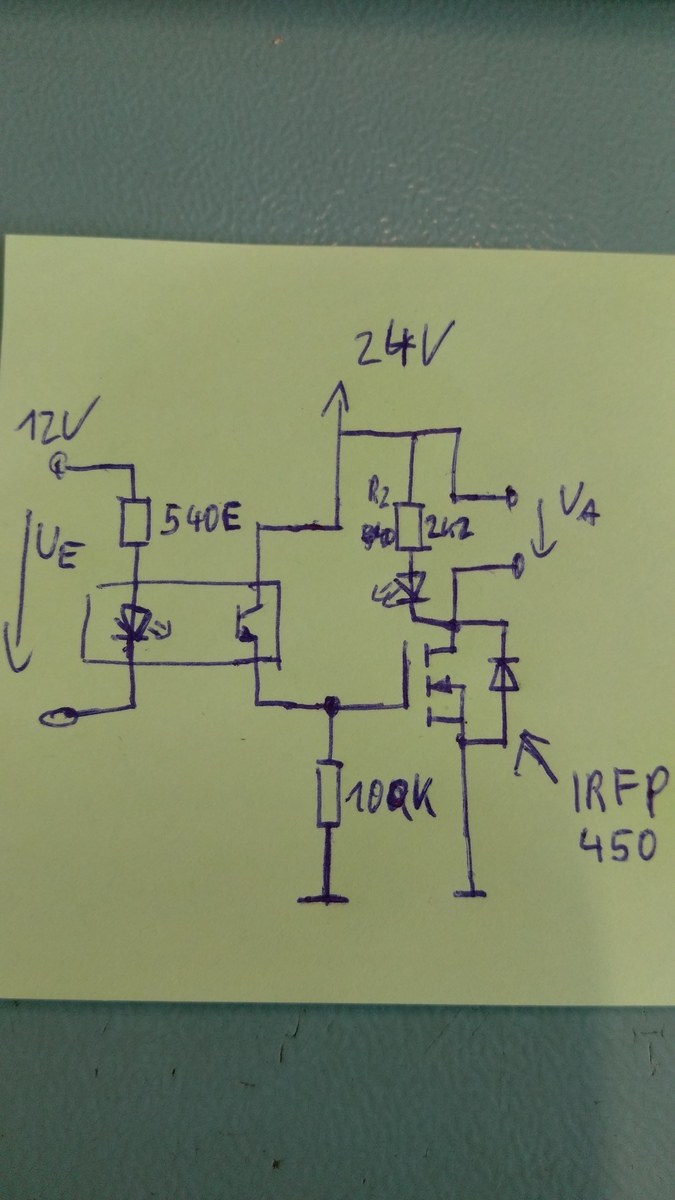

Hey Leute,
ich bau mir gerade einen 3D Drucker und da mir die Leistungsausgänge der
Platinen für die Heizungung zu schwach ist möchte ich eine kleine
Platine nur zum schalten der Heizungen basteln.
Ich hab schon ma eien Schaltplan gezeichnet den ich auf ein Steckboard
aufgebaut habe, soweit funzt alles.
Nun würde ich nur noch gerne wissen ob die werte alle hinkommen und ob
nicht doch noch ein Bauteil vergessen habe.
Gruß, max
#4535221
Der 100k Pulldown-Widerstand am Gate ist viel zu groß. Damit dauert es
"ewig", bis das Gate entladen ist und somit wird der Mosfet (zu) lange
im linearen Bereich gehalten, was wiederum dazu führt, dass der Mosfet
warm bzw (zu) heiß wird.
Nimm am besten einen richtigen Mosfet-Treiber. Diese gibt es auch bei
Bedarf mit Optokopplern am Eingang.
Wie viel Strom braucht denn die Heizung?
OP #4535226
den 100k hatte ich davor auch als 10k ausgeführt, war woll ne dumme idee
den auf 100k zu ändern.
Ich möchte das ganze eigentlich mit vorhanden bauteilen aufbauen und so
einfach wie möglich halten, von daher würde ich jz einfach einen wald
und wiesen Transitor als treiber einbauen, denke da an einen BC547.
Gruß, max

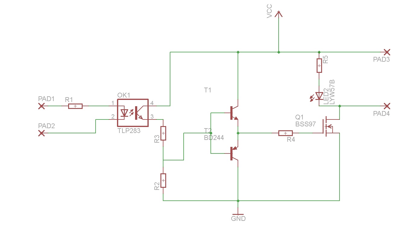

Wie soll deine Push-Pull Stufe arbeiten? du hast eine unsymetrische
Versorgung.
Du willst doch die Heizung nur anschalten und nicht regeln, wenn ich
dich richtig verstanden habe oder? Was für ein art von Signal speißt du
denn in den Optokoppler ein?
Gruß.

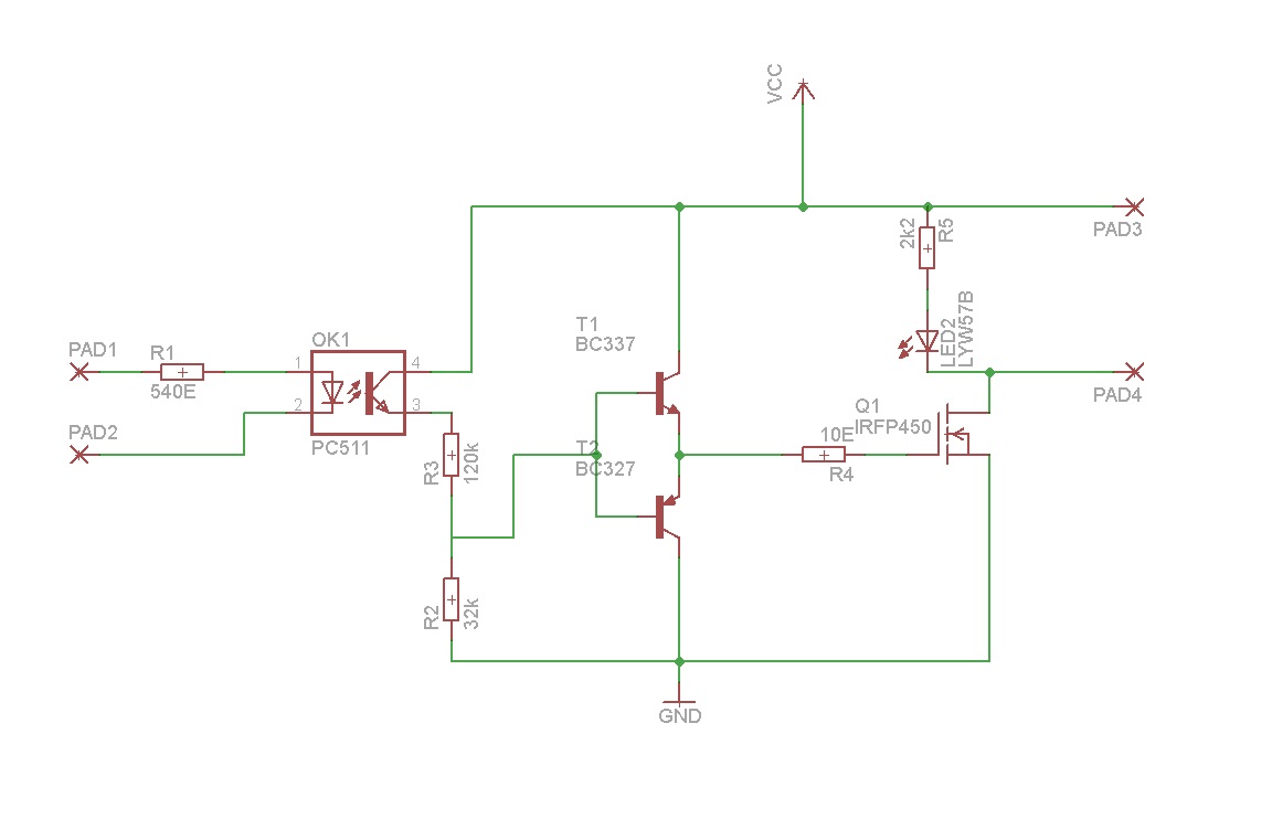

Gast #4536827
mit der letzten Dimensionierung bist du bezüglich der Gate-Ansteuerung
sehr auf die niedrige Seite gegangen. Bei der Wahl von R2, R3 und mit
Vcc=24V wird das Gate nur mit knapp 5V aufgesteuert: da ist der FET noch
sehr hochohmig und entsprechend hoch sind die Verluste. Geh lieber auf
ein U_GS von ~10V. (Und ich würde R2 und R3 auch insgesamt etwas
niederohmiger wählen).
Wenn die Heizung samt Zuleitung etwas induktiv sein sollte bekommst du
beim Abschalten eine induktive Spannungsspitze. Der IRFP450 hält zwar
500V aus, aber für die Sperrspannung der LED wird es schnell zu viel.
Gegebenenfalls hilft eine Freilaufdiode.
OP #4536953
Ok dann werde ich r2 und r3 noch mal neu dimensionieren.
Die Freilaufdiode wollte ich eigentlich direkt an/bei der Heizung
anbringen, vllt mach ich bei der Schaltung trotzdem auch noch eine rein.
@MaWin:
Ja ich könnte die Massen direkt zusammen hängen will ich aber nicht.
Es spricht ja wohl nichts gegen den OPTO wo wäre denn der Vorteil wenn
ich die Massen verbinde??
Gast #4537026
Max S. schrieb:
> wo wäre denn der Vorteil wenn ich die Massen verbinde
Nun, erstens spart das deutlich Bauteile, zweitens hast du eine
Versorgungspannung in angenehmer Höhe am MOSFET. nicht eine viel zu hohe
die man erst mal begrenzen muss.
Und drittens könnte man auch problemlos messen ob und wie viel Strom
fliesst und wie hoch die Motorakkuspannung noch ist.
OP #4548963
sry bin leider nicht dazu gekommen zu antworten.
@mawin:
Damit magst du zwar recht haben aber ich finde das sind keine relevanten
Vorteil, das betrifft ja nur den schaltungsaufwand und sonst nichts.
Und die paar bauteile und arbeit mehr juckt mich eig nicht.
Und so habe ich eine schaltung die ich universell für alle möglichen
anwendugsbereiche verwenden kann.
