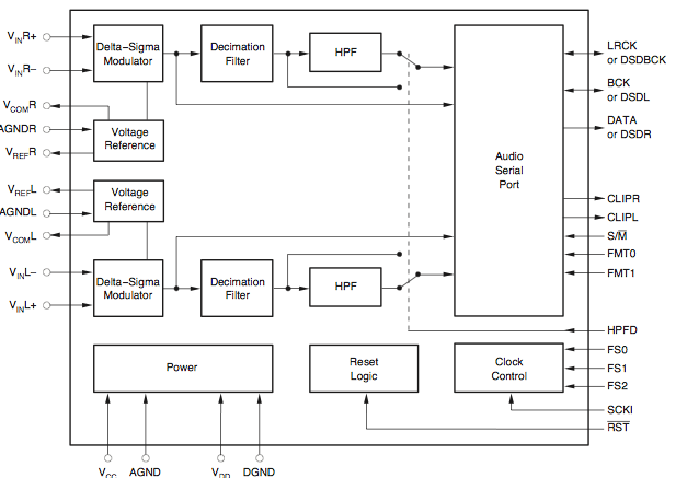

@Joe Ich habe es oben eh schon erklärt und es steht es in diesem Dokument: Die Bezeichnung 1bit bezieht sich auf diesen (dessen) Datenstrom, nicht auf die Quantisierung, welches bei denen "sogar" 24bit ausmacht. 24bits sind mittlerweile auch schon normal. Jetzt hast du ein Link. Die haben das IHMO recht gut beschrieben und erklärt aber du verstehst es immer noch nicht... Richard
Richard B. schrieb: > Die Bezeichnung 1bit bezieht sich auf diesen (dessen) Datenstrom, > nicht auf die Quantisierung, Im Wandler arbeitet ein 1-Bit Quantisierer. Ein Komparator. > welches bei denen "sogar" 24bit ausmacht. > 24bits sind mittlerweile auch schon normal. Nach der (1-Bit-) Quantisierung wird das 1-Bit Audiosignal durch Integrieren und Filtern in PCM Samples gewandelt - mit Verlust. Ob am Ende in Samples mit 16, 24, 32 Bit, bei 48, 96 whatever Samples/Sekunde gewandelt wird, ändert nicht die Tatsache, dass das Signal zunächst mit nur einem Bit quantisiert wurde. Und ein Delta-Sigma DA wandelt die Samples zunächst wieder in das ursprüngliche 1-bit Format (ebenfalls verlustbehaftet), und das ist auch genau das, was bei "2x 50MHz Pulse D/A (CXD-2552)" gemeint ist. Das 16-Bit PCM wird zunächst in ein 1-Bit Format zurückgewandelt, bei 32 bis 49.7 MHz, um dann für den Analogausgang erneut integriert und gefiltert zu werden.
Joe F. schrieb: > Ob am Ende in Samples mit 16, 24, 32 Bit, bei 48, 96 whatever > Samples/Sekunde Pff... nicht ob am Ende... Ganz am Angfang liegt ein Analogsignal mit über 16bit vor. Das muss digital erfasst werden, was mit eine 1bit Quantisierung nicht möglich ist. 1bit hat bekanntlich auch in Deutschland nur 2 Zustände. Wenn das Signal so aussieht, wie unten, habe ich schon 8 Zustände erfasst: Das wären alleine hier am Bildschirm schon 3bits ;) Ganz oben/unten ist die maximale Lautstärke, in der Mitte ist nichts mehr zum hören. 7. 0 6. 0 5. 0 4. 0 1 1 1 3. 0 1 0 0 0 2. 0 1 0 1. 0 1 0. 0 ZEIT -> -> -> -> -> -> -> Dein 1bit Audiosignal würde dann so aussehen: 000000001111010100 (und das ist kein Audio File) In wirklichkeit sieht das so aus: 111110101100011010001000001010011100011100011100011010 Das ist auch der Grund warum TI korrekte weise sein PCM4202 Chip (siehe dein Link) als-> High-Performance 24-Bit, 216kHz Sampling Stereo Audio Analog-to-Digital Converter mit einem 1-Bit Direct Stream Digital (DSD) Output Data - bezeichnet. Das mach Cirrus genauso -> 120-dB, 192-kHz Multibit DAC with Volume Control bzw. The CS4398 is a complete stereo 24 bit/192 kHz digital to- analog system. Sehr schön formuliert -> Advanced Multibit Delta-Sigma Architecture. (!)Architektur. Sagte ich ja ("schreibweise"). Kein Audio, weil-> – Supports Sample Rates up to 192 kHz (das wäre die Samplerate) – Accepts up to 24 bit Audio Data (und das die Auflösung). Der Typ vom KORG hat von der Materie recht wenig Ahnung. Der Hersteller (TI und CIRRUS) macht das richtig. Eh klar. Ich bin entgültig raus. Viel Spass noch bei deine "Audio-Theorie". Richard
Dein Beispiel des 1-Bit Wandlungsprinzips ist vollkommen korrekt. Allerdings würden PCM Samples nicht bei jedem 1-Bit Wanderschritt, sondern nur alle 64 bis 1024 Schritte aus der Filterstufe ausgelesen werden. 1-Bit Audio als Datei gibt es in verschiedenen Formaten (DSD64, DSD128, DSD256), oder auf CD als sog. Super-Audio-CD (SACD) Der TI PCM4202 ist übrigens ein klassischer 1-Bit Delta-Sigma Wandler (Datenblatt 1. Seite rechts oben "The PCM4202 architecture utilizes a 1-bit delta-sigma modulator per channel, incorporating a novel density modulated dither scheme for improved dynamic performance.") Auf Seite 12 ist auch ein sehr anschauliches Bild, das zeigt, wie die Daten einerseits direkt hinter dem Delta-Sigma-Modulator (1-Bit Stream) abgegriffen werden können, oder eben nach dem Decimation Filter (PCM). Die Multi-Bit Architektur von Cirrus Logic bedeutet folgendes: Um das Signal bei gleicher Abtastrate "steiler" abtasten zu können, wurde der Quantisierer von einem Bit auf mehrere (in der Regel 2-4) Bits erweitert. Dies erfordert einen hohen Aufwand bei der Fertigung, da die Wandlerstufe in jedem Chip per Laser getrimmt werden muss. Alles nachzulesen in "Delta-Sigma Data Converters: Theory, Design, and Simulation" (http://eu.wiley.com/WileyCDA/WileyTitle/productCd-0780310454.html) Allerdings ist es immernoch ein Delta-Sigma Wandler, und kein Parallel-Wandler. Man findet in der Audio-Welt heute auch nichts anderes mehr als Delta-Sigma Wandler (https://www.gearslutz.com/board/geekslutz-forum/542009-audio-interfaces-their-ad-da-chips-listed.html)
