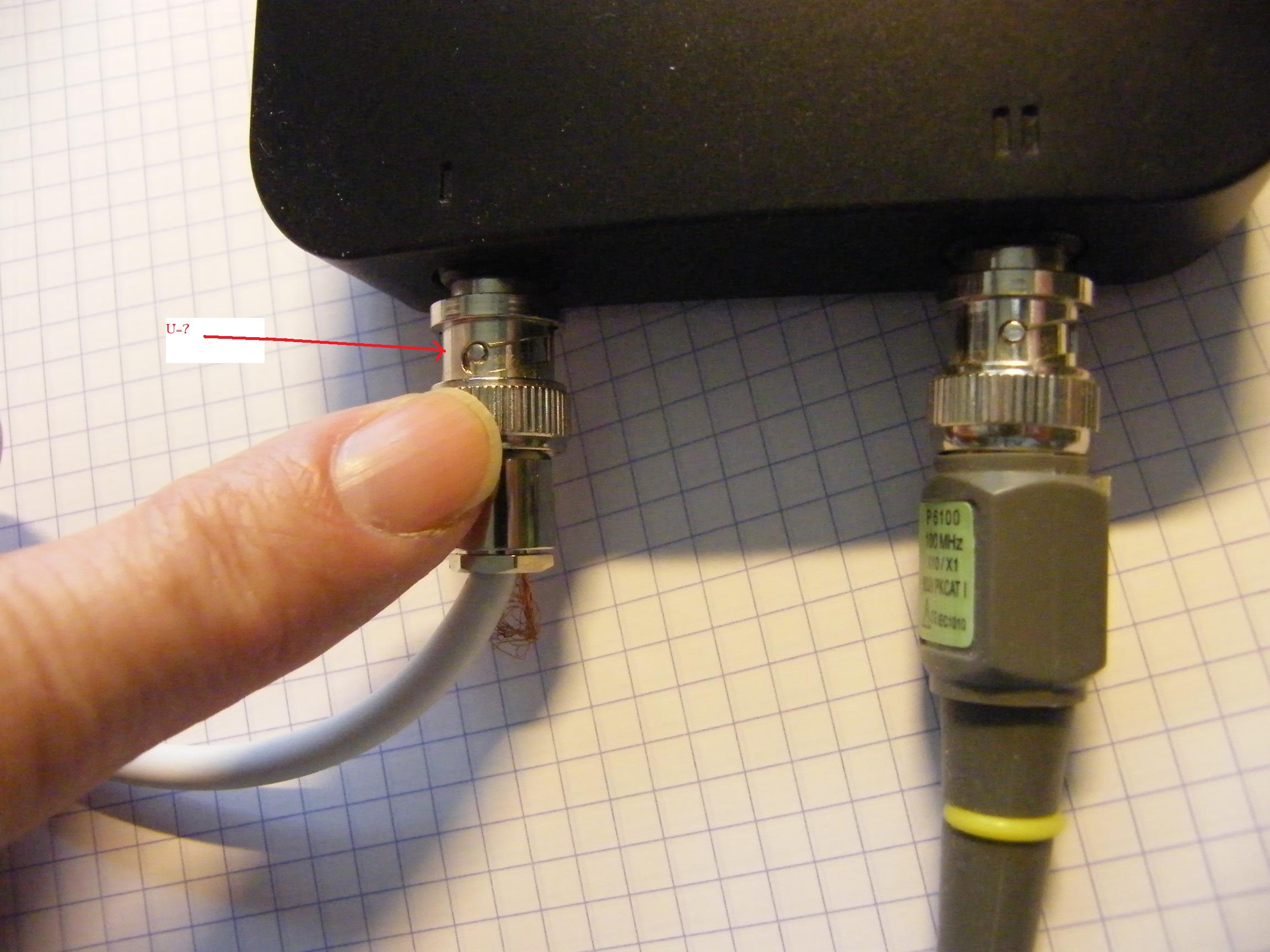

von Benedikt S. (benedikt_s)
Das Oszi gibts mit Akku, löst all deine Probleme.
Die Taskopf BNC Anschlüsse sind Isoliert. Die beiden Anschlüsse sind
aber leitend verbunden.

von Tymn (werwolf92)
Wenn ich die Masse vom Oszi an die Phase anschließe, hab ich immer noch
dasselbe "sicherheits" Problem...
